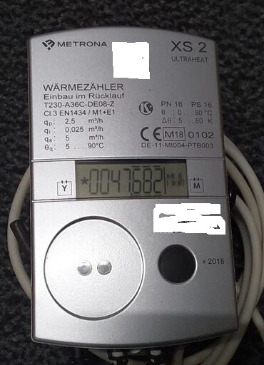

Hallo liebes Forum,
ich habe einen gebrauchten Wärmezähler Metrona X2 gekauft, der eine
optische Schnittstelle hat, um Daten auslesen zu können. Grundsätzlich
will ich "nur" den Wärmeverbrauch erfassen und dann mit einer geeigneten
Software auswerten, damit ich sehen kann, an welchem Tag zu welcher
Stunde wieviel Wärme zur Beheizung des Hauses nötig war.
Ich muss euch gestehen, je mehr ich darüber lese, desto verwirrter bin
ich.
Deshalb hoffe ich auf eure Hilfe.
Ich möchte nichts selber schreiben (weil k.A. davon; es soll ja freie
und kompatible Software geben) und möglichst günstige Standart-Bauteile
verwenden.
Vielleicht hat ja jemand sowas schon gemacht und kann mir einige
Empfehlungen geben.
Schön wäre, wenn ich erst mal eine Verbindung zwischen dem Wärmezähler
und z.B. einem Laptop herstellen kann.
Wie der WMZ die Daten speichert muss ich erst einmal in Erfahrung
bringen.
Danke euch schon mal für die Hilfe.
von Roland P. (pram)
Google mal nach "T230 tasmota"
dann findest du ein paar Leidesgenossen.
Ich habe so bis jetzt sonnur Stromzähler ausgelesen.
Eigentlich sollte es mit so einem Opto-Lesekopf und einem ESP8266 (oder
direkt am Laptop) gehen, sobald man das Protokoll mal verstanden hat
Roland

von Rainer W. (rawi)
Unter Metrona X2 wirst du zu dem Zähler nichts finden.

von Stefan B. (stefan_b278)
> an welchem Tag zu welcher Stunde wieviel Wärme zur Beheizung des Hauses nötig
war.
Dafür ist der nicht gebaut. Die optische Schnittstelle ist für Service
gedacht und max. 1x pro Tag auslesen da sonst die Batterie nicht lange
hält.
Fertige Leseköpfe gibts vom Hersteller (teuer) und die Software auch
(noch teurer).
Lösung: Zähler mit Mbus einbauen.
von H. H. (Gast)
> hält.
Die wird bei seinem eh bald am Ende sein.
> hält.
Für eine Verbrauchserfassung sollte das doch reichen.
Schnittstelle nach EN62056-21, wie im Manual angegeben.
https://wiki.volkszaehler.org/hardware/controllers/ir-schreib-lesekopf
https://forum.iobroker.net/topic/8387/schnittstelle-nach-en-62056-21-2002
https://forum.iobroker.net/topic/4685/adapter-smartmeter
von Erwin G. (holzheizer)
Danke mein Lieber, so etwas bringt mich weiter. Den Links werde ich mal
folgen; hoffentlich verstehe ich nicht nur Bahnhof.
Ich habe übrigens jemanden kennengelernt, der den WMZ (andere Firma
zwar...) geschafft hat auszulesen. War eigentlich für Stromzähler
gedacht, ging mit etwas Änderung dan aber auch dafür.
Leere Batterien wären nicht mein Problem, weil das Fach Platz für drei
Stück bietet. Ansonsten stricke ich ein Netzteil da dran.
Es geht ja dabei nicht um abrechenbare Heizkosten, sondern nur zur
eigenen Feststellung des Verbrauches.
