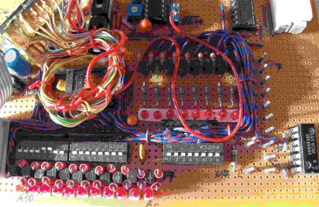

von Karl B. (gustav)
Cyblord -. schrieb:
> Wer erstmal drüber redet was er machen will macht es nie. Man sieht die
> Macher daran dass die einfach anfangen und sich dann bei konkreten
> Fragen hier melden.
Genau.
Mindestens 1/2 Stunde brauch ich für mein Eprom zu programmieren.
Adresse anwählen
Daten eingeben
Strobe 50 ms (per vorher eingerichtetem Monoflop.)
Adresse inkrementieren
und nächste Daten holen...
Und dann ist das Programm für Startadresse Adressse 0001 und nicht 0000
gedacht und läuft nicht.
Eprom in UV-Löschgerät
Alles von vorne! Aber diesmal richtig.
ciao
gustav
