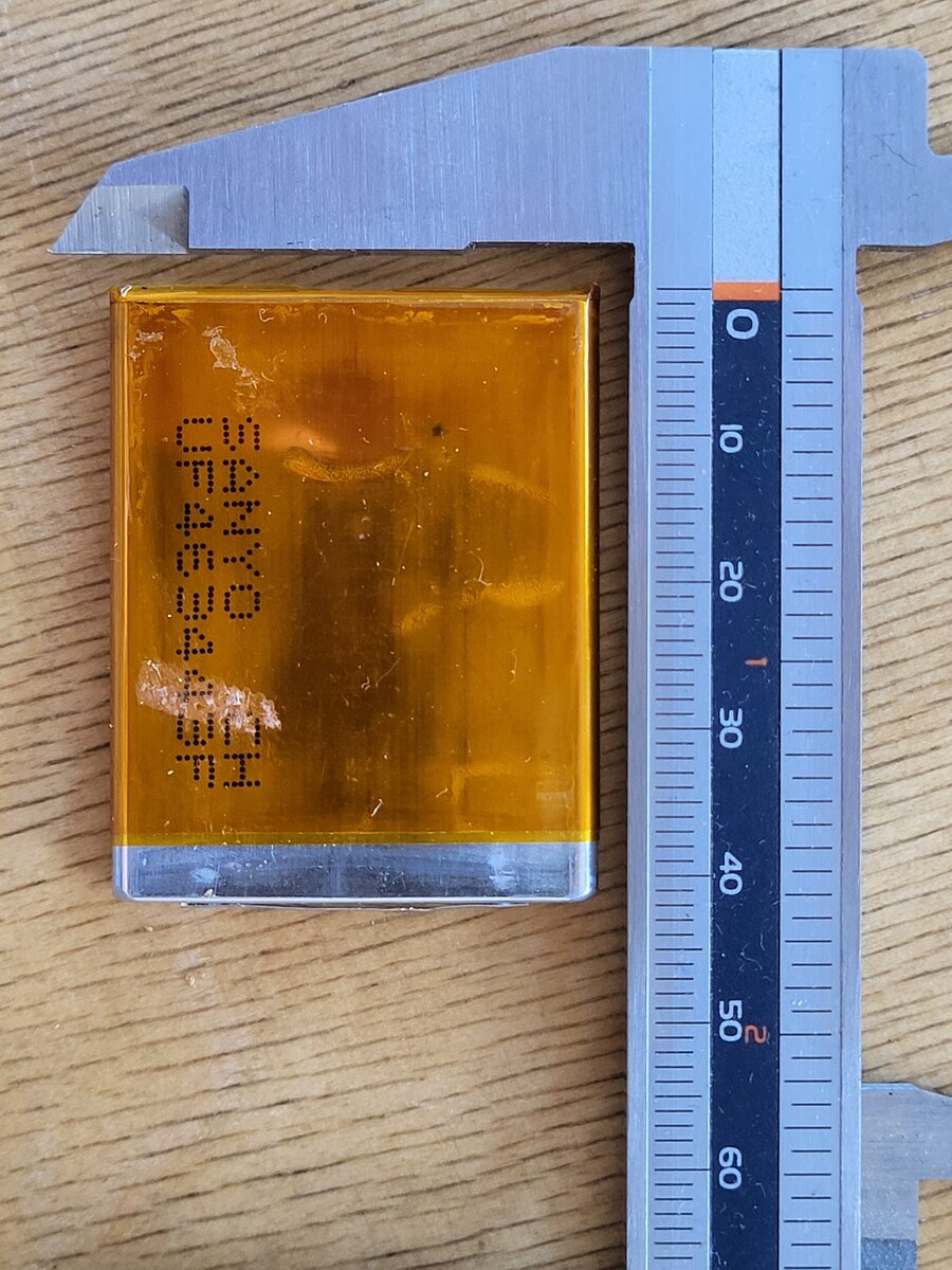

Moin, Ich hab hier was rätselhaftes und jegliche Recherche hat mir nichts vergleichbares gefunden:
Habe aus einem alten Fundus eine LSI MegaRaid 8704em2 Karte gezogen, mit BBU (LSIiBBU06). Die Karte läuft einwandfrei, nur die BBU wird nicht erkannt. Klar, ist wohl alt und völlig entladen/gestorben.
Aber beim Durchmessen hat sie mir knapp 7,5V angezeigt. Laut Datenblatt (https://docs.broadcom.com/docs/45646-00B kapitel 4.1) sollte die aber nur 3,7V haben, auch das verbaute Modell (Sanyo UF463443F https://www.master-instruments.com.au/products/61256/UF463443F.html) gibt strikt 3,7V an, was ja auch völlig normal ist für diese Teile.
Wie kann ein solcher Akku fast die doppelte Spannung haben? Ist das ein bekanntes Fehlverhalten oder hab ich da ein Logikproblem? Oder liegts am Messgerät?
Und ja, hab ihn ausgelötet und separat gemessen.

●Des|ntegrator ●. schrieb:
Das wäre die Spannung, wenn 2 Akkus in Reihe geschaltet sind
Das war auch meine Überlegung, aber dann wäre es ja im Rahmen der Normalität und der Controller würde zumindest anzeigen, dass die Batterie da ist. Und ich finde niiiirgends eine Angabe, dass tatsächlich 2 in Reihe erwartet werden. Überall steht 3,7V. Das istja das verflixte.

OP #7823047
Aber woher die 12V? Zugegeben ich bin etwas unbedarft, deswegen ja die vielen Fragen.
Akku ist ab, wird da auch nicht mehr rein kommen. Karte läuft auch so, und die Daten werden regelmäßig gesichert. Es nervt mich nur, dass ich nicht dahintersteige, wieso der Akku überall mit 3,7V angegeben wird, von 12 hab ich noch nirgends was gelesen.
