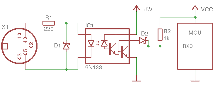

Ich habe einen Optokoppler 6N138, den ich gerne in einer MIDI-In-Schnittstelle einsetzen möchte. Am Ausgang brauche ich 3,3V und im Datenblatt lese ich bei Output Voltage und Supply Voltage -0.5 .. 7 V. Das klingt doch erst mal gut. Hier wird das auch so gemacht: https://www.samplerbox.org/article/midiinwithrpi
In diesem Artikel, dem ich eher vertrauen würde, heißt es aber: ".. 6N138, die allerdings eine Versorgungsspannung von 5 V voraussetzen". https://www.mikrocontroller.net/articles/MIDI#Empf%C3%A4nger
Geht das also mit den 3,3V oder nicht?
Das sind die Absolute maximum ratings
Ich würde dem dagegen nicht vertrauen, denn das ist Blödsinn. Der würde auch mit 2V schon funktionieren, gibt dann bloß keine TTL-Pegel mehr aus, sondern zwangsläufig eben nur kleinere.
