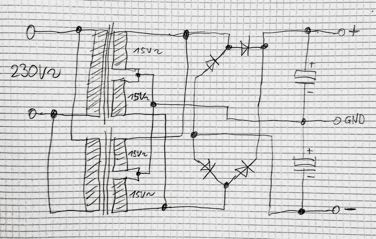

ich möchte mir ein Netzteil für einen Vorverstärker bauen bei dem ich 2
RTrafos verwende. Einen für den linken Kanal und einen für den rechten
Kanal. Die Trafos sind baugleich und haben jeweils 2x15V. Ich möchte um
die Spannung sehr stabil zu halten jeweils die Sekundärwicklungen 2x15V
parallel Schalten und den einen Trafo für -12V und den anderen für +12V
verwenden.
Jetzt meine Frage, kann ich das so machen und kann ich die Masse/GND der
beiden Trafos zusammen legen um eine gemeinsame Masse zu bekommen.
Wäre nett wenn mir jemand helfen könnte.
Danke im Voraus.
Max

von Max (max0001)
Zunächst danke für deine Antwort.
Ich möchte um die Spannung sehr stabil zu halten jeweils die
Sekundärwicklungen 2x15V parallel Schalten
wenn du phasenrichtig parallel schaltest ja!
Es gibt nur 3 Leitungen aus dem Trafo und ich würde die beiden 2x15V
parallel schalten. Da gibt es nur eine Variante zum parallel schalten.
Oder wie soll das gehen?
Spätestens auf der VV Platine muss es eine gemeinsame Masse geben und um
Brummen zu verhindern.

von Mario P. (mario_71950c)
Max schrieb:
> Es gibt nur 3 Leitungen aus dem Trafo ...
Dann geht das parallel Schalten nicht. Dazu müssen beide Wicklungen
unabhängig sein.

von Otto K. (opto_pussy)
Michael B. schrieb:
> Ich denke nicht, dass deine Doppeltrafos sinnvoll sind.
Doch doch, das kann man genau so machen. Man muss nur die
Primärwicklungen phasenrichtigrum anschließen. Es genügen sogar nur 4
Dioden für die Gleichrichtung von allen 4 Wicklungen. Man muss sie nur
geschickt platzieren.
von Manfred P. (pruckelfred)
Max schrieb:
> nd was ist die Quintessenz deiner Bemerkung,
Die lautet in einfacher Sprache "Schwachsinn".
Die Idee klingt nach "Grundlagen nicht verstanden".
Max schrieb:
> Aber bist bestimmt Profi und bist innerlich gezwungen Kot abzusetzen!
Und Du bist ein verzogener Rotzlöffel!
> warum sollte man das tun?
Weil man nicht weiß, was man tut.
> Wenn schon 2 Trafos warum dann nicht völlig getrennt bleiben?
Das und nur das würde Sinn geben, wenn man von einer unendlichen
Übersprechdämpfung träumt: Zwei Trafos mit jeweils eigenen
Spannungsreglern und nur am Stern die Massen zusammengeführt.

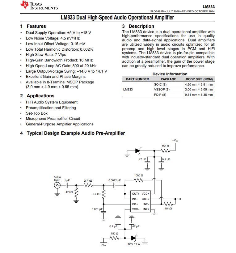

von Benjamin K. (bentschie)
eine Grundsatzfrage zum Verständniss:
Wozu braucht man in Zeiten von wirklich guten Opamps noch eine
Versorgung von +-15V für einen Ausgangspegel von ca 1Vpp?
Oder andersherum, da ist so viel Abstand zwischen Ausgangsspannung und
Versorgungsspannung, das auch 3V Ripple auf der Versorgungsspannung
nichts ausmachen.
Zumindest mit aktuellen Bauelementen und nicht mit Schaltungsvorschlägen
in Volldiskret und "haben wir immer schon so gemacht" seit 10 Jahren
abgekündigten Spezialtransistoren.
von Michael B. (laberkopp)
Max schrieb:
> Guter Vorschlag,
Nein, Ironie.
Weil gutes Audio nicht bei 1Vpp liegt, das gilt nur bei totkomprimierter
Radiokonserve, sondern 0.7Vrms sind 0dB und weder bei +3dB noch +6dB
möchte man Verzerrungen.
Macht 4Vp oder 8Vpp. Dafur sind +/-12V nicht zu viel, OpAmps sind vor
allem im mittleren Drittel linear.
> parallel schalten.
Bei nur 3 Leitungen kannst du nichts parallel schalten. Das gibt einen
Kurzschluss! Das klappt nur, wenn du zwei getrennte Wicklungen hast, mit
je zwei eigenständigen Anschlüssen. Hast du aber nicht.

von Old P. (Firma: nix) (old-papa)
Max schrieb:
> Hast du dich mal mit High End VV beschäftigt? Da geht alles darum die
> Spannungsversorgung gleichmäßig/konstant zu halten ohne irgendwelche
> Einbrüche!
Eben! Und darum würde ich beide Kanäle völlig getrennt
aufbauen/versorgen. Nur am Eingang sind beide Massen verbunden.
Und wo bitte sollen bei einem VV "Einbrüche" in der Spannung herkommen?
Aus der Last sicher nicht, und wenn aus dem Netz, dann treffen diese auf
beide Trafos gleichermaßen (wenn diese identisch sind), was am Ausgang
eben wieder gleich ist.
Warum so sauer?
Wenn es Dir auf unbedingte Symmetrie in der Spannungsstabilität ankommt,
dann verwende (vier) Stabi-Schaltungen.
Grundsätzlich kann man natürlich Trafos parallel schalten, wenn man das
phasenrichtig macht (wenn nicht, wirds warm...)
Old-Papa

von Peter D. (peda)
Trafowicklungen parallel ist für den Ripple totaler Nonsens. Es eignet
sich ausschließlich zum Verdoppeln des Laststromes.
Was allerdings für hochwertige Meßverstärker gemacht wurde:
- Positivregler haben etwas bessere Eigenschaften als Negativregler, da
der Regeltransistor in Kollektorschaltung arbeitet.
- Optimal sind daher 2 getrennte Wicklungen mit Positivreglern und die
Masse erst direkt am Verbraucher zusammen führen (Sternpunkt).
- Ein meßbarer Effekt ergibt sich auch, wenn man jeweils 2 Regler-ICs

von Axel R. (axlr)
Otto K. schrieb:
> Klappt auch nicht, weil der Dual-Operationsverstärker nur einen
> Versorgungsspannungsanschluss hat.
Weiss gerade nicht; mein SA5534A hat nur einen Operationsverstärker pro
Gehäuse. Der NE5534 auch. der NE5532 hingegen nicht, auch wahr.
Hast Du die Schaltung schon vor uns allen anderen sehen dürfen? Er wird
ja wohl keinen Doppel OPamp nehmen und dort, sowohl den rechten, als
auch den linken Kanal gleichzeitig verstärken wollen, wenn er so auf
"glatte Spannungsdings" aus ist. Ja - natürlich hat zB. ein LM833 ZWEI
Operationsverstärkerstufen in einem Gehäuse. Die wird man aber evtl.
auch brauchen. Für jeden Kanal separat.(siehe Anhang aus offiziellem
Datenblatt)
