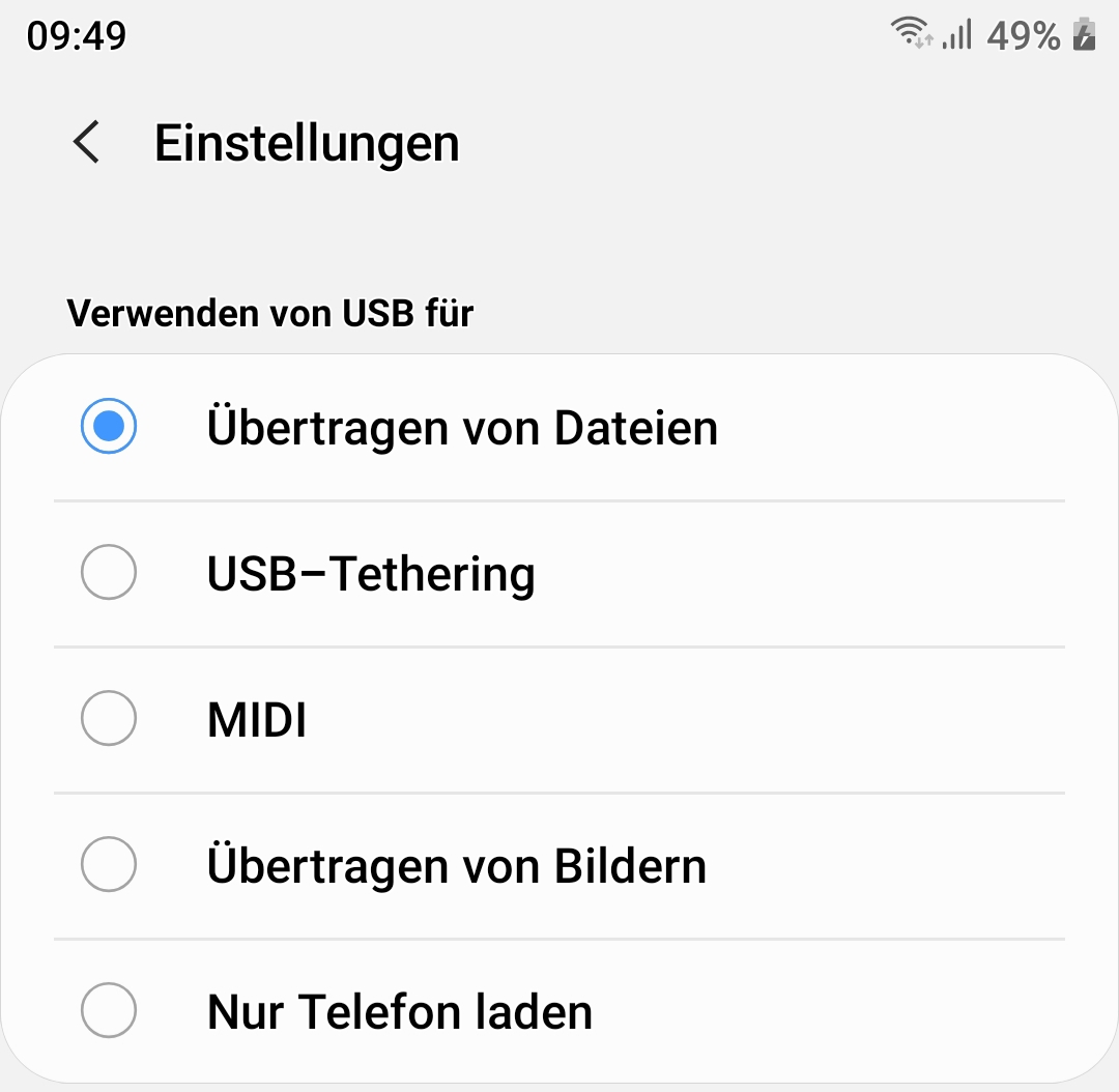

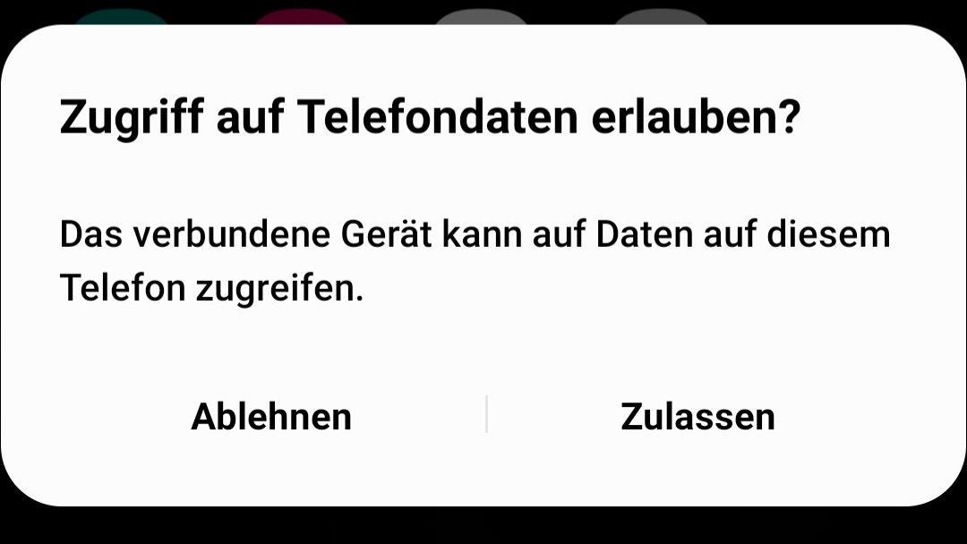

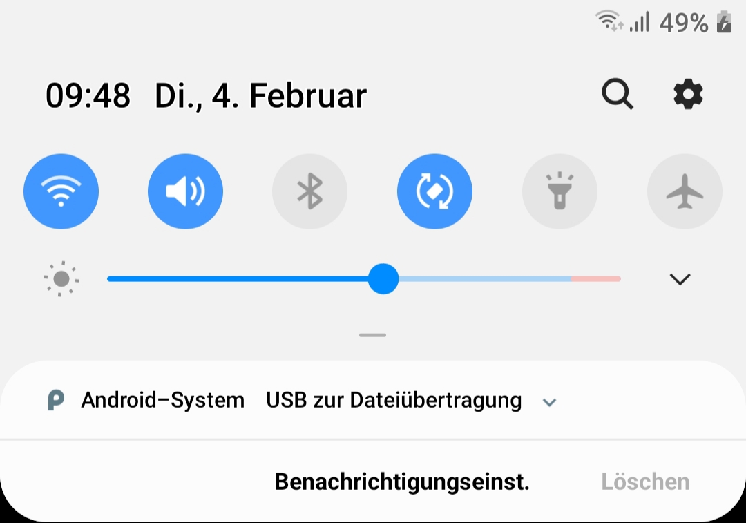

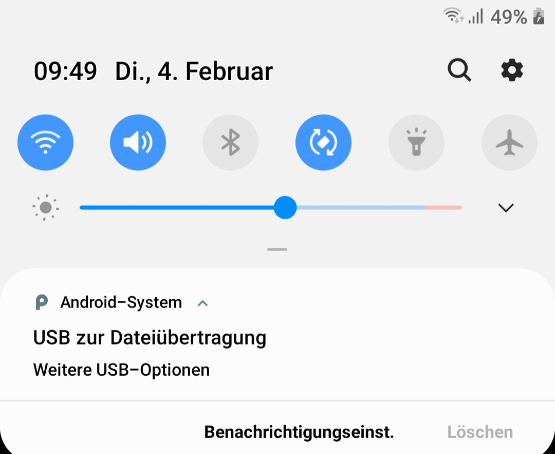

von Max M. (jens2001)
Moriz schrieb:
> Es ist immer der selbe Scheiß mit diesem Android-Mist: Beschreibung
> Fehlanzeige, man ist aufs Rumprobieren angewiesen und das geht eben
> meistens schief,
Du benitzt doch Linux! Dann kennst du das doch!
dass USB manchmal hakelt kenne ich auch.
Aber nicht so penetrant.
Ein Fundhändy macht das genau wie meins.
Steckst das an USB, kommt Bild 01.
wischt man das von oben runter kommt das wie in 02.
wenn das nicht gleich erkannt wird,
diesen kleinen Pfeil nach unten tippen
den winkel da neben "Dateiübertragung"
dann kommt Bild 03
Da dann auf "weitere USB Optionen"
Das führt zu Bild 4
 und hier tippst Du z.B. auf "Telefon laden"
und dann wieder auf "Dateiübertragung"
...das funzt hier immer.
