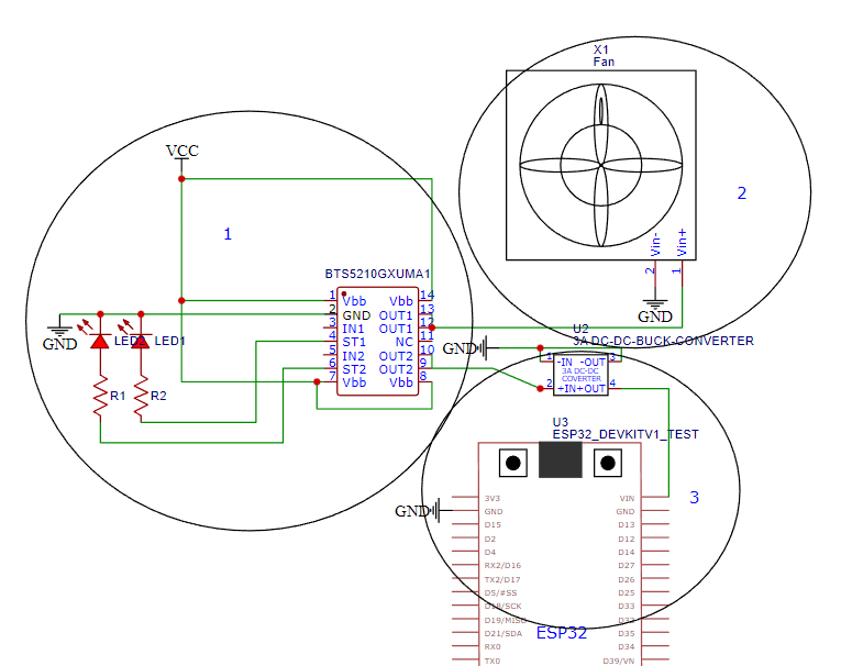

ich suche einen Protection IC. Er sollte möglichst wenig
zusatzkomponenten benötigen.
Ich habe gesehen das es da z.B. die BTS-Serie gibt, allerdings finde ich
da nicht so ganz das was ich suche.
Sachen die der Chip können sollte:
Reverse Protection,
einstellbarer max Ausgangsstrom über Widerstände,
min 2 Ausgänge 4 wären schöner
Sachen die ein Plus wären:
Ausgabe eines Störungszustands  (Überstrom/Kurzschluss) an dem ich eine
LED anbinden kann am besten für jeden Ausgang.
Zur Versorgung. Ich arbeite ausschliesslich mit 24V somit sollte der
Chip keine extra Stromversorgung 3.3V bzw. 5V brauchen.
Vllt könnt ihr mir ja weiterhelfen. Max. Strom der über einen Ausgang
fließen wird sind 2A.

von Bob B. (bob_b)
Also "Protecten" soll mir das ding mehr oder weniger alles was dahinter
oder davor liegt. Er soll davor schützen das die betroffenen komponenten
nicht "hochgehen" können bzw es nicht bei einem Kabelkurzschluss zu
einem brand kommt wie auch immer. Einfach Schützen. Desweiteren möchte
ich mir einfach dadurch nur signalisieren lassen welche meiner
Komponenten einen defekt aufweisen oder wo ich nachher probleme in
meiner Leitung habe.
Ja so ein High-Side-Switch / Low-Side-Switch ist ja auch mit "smarten"
funktionen ausgestattet auch eine "protection" IC deswegen habe ich es
darunter Publiziert.
Es kann auch ein Low-Side-Switch sein es muss nicht unbedingt High sein.
Am "Sichersten" wäre mir die Option das dieser IC den "Defekten" Ausgang
bis zum Neustart wegschaltet oder man einen "reset" Schalter betätigt.

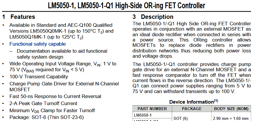

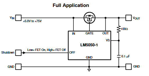

von Gunnar F. (gufi36)
LM5050Q1
von Bradward B. (Firma: Starfleet) (ltjg_boimler)
> LM5050Q1
Anbei Auszüge aus dem Datenblatt als Diskussionsgrundlage. Für manche
könnte das feature: "Functional safety capable" interessant sein.
* https://www.ti.com/lit/ds/symlink/lm5050-1-q1.pdf?ts=1738748152784

Gunnar F. schrieb:
> LM5050Q1
Wenn ich jetzt meinen Fault noch anders realisieren kann bin ich
glücklich. Ich werde mich mal in der Produktgruppe umschauen was es hier
noch so gibt.

von Axel S. (a-za-z0-9)
Bob B. schrieb:
> geschützt werden sollen
> eine ESP-platine, diverse Lüfter (Computer/Server) segment, zwei
> Buck-Converter und im Problemfall die zuleitungen (kurzschluss/abriss)
> zu diesen Komponenten da diese in 3 verschiedenen Gehäusen stecken.
Aha. Und wie kommst du jetzt auf den Gedanken, all das wäre mit einem
einzigen "Protection IC" zu machen? Da werden mehrere, ganz verschiedene
Schutzvorkehrungen nötig sein. Gegen das Abbrennen von Leitungen hat man
z.B. schon vor über 100 Jahren Sicherungen erfunden.
Und ganz grundsätzlich: das hätte in den Eröffnungspost gehört. Hier
kann keiner in deinen Kopf hineinsehen. Wir haben nur das an
Information, das du in deinen Post schreibst.

Naja also okay ich brauche verschiedene lösungen mit ganz vielen
Komponenten was eine nicht lösen könnte?
siehe
Zum eigenen Verstädniss..... ich habe jetzt mal kurz was
zusammengeschustert damit man meinen Gedanken versteht und mich besser
verbessern kann.
In kreis 1 möchte ich sehen können wenn es in einem der Kreise 2 oder 3
Zu einem Überstrom Kurzschluss kommt welcher kreis das ist da ich später
keinen Optischen zugriff mehr auf die komponenten in kreis 2 und 3 habe.
Wenn es in Kreis 2 zu einen Gravierenden Problem kommt Kurzschluss würde
ja eine LED in kreis 1 angehen und mir das somit einfach signalisieren
und diesen kreis Abschalten bis zum Neustart -aka Sichheit und
rückmeldung- mMn.
So soll es auch in Kreis 3 sein der ESP hängt hier jetzt mal als
darstellung dran mit einem Buck Converter. Da hängt später noch mehr
dran. Hier möchte ich den Overcurrent-Shunt so wählen können das ich
z.b. einen max grundbedarf von sagen wir 1A habe. Den Buck Converter
habe ich bewusst etwas überdimensioniert. Sollte jetzt am ESP, Buck
converter oder an den anderen komponenten in diesem Kreis etwas Kaputt
gehen hätte ich einen Stromanstieg X im falle eines kurzschlusses womit
der eingestellte max Strom am Highside-Switch über sagen wir 1,1A ginge
somit dieser die Verbindung kappt und mir signalisiert Hey Kreis 3 hat
ein Problem....
Hoffe ich kann damit jetzt alle fragen beantworten um mein Rätsel der
Protection-Lösung zu finden.
Danke
sorry, ich meinte auch den LM5060Q1. Schau ihn dir einfach mal an.
von Bob B. (bob_b)
Wahnsinn ich glaube das ist meine eierlegende wollmilchsau zumindest
hilft mir das mit der suche direkt weiter und google schmeisst mir sogar
noch alternativen dazu raus. Top danke danke danke
