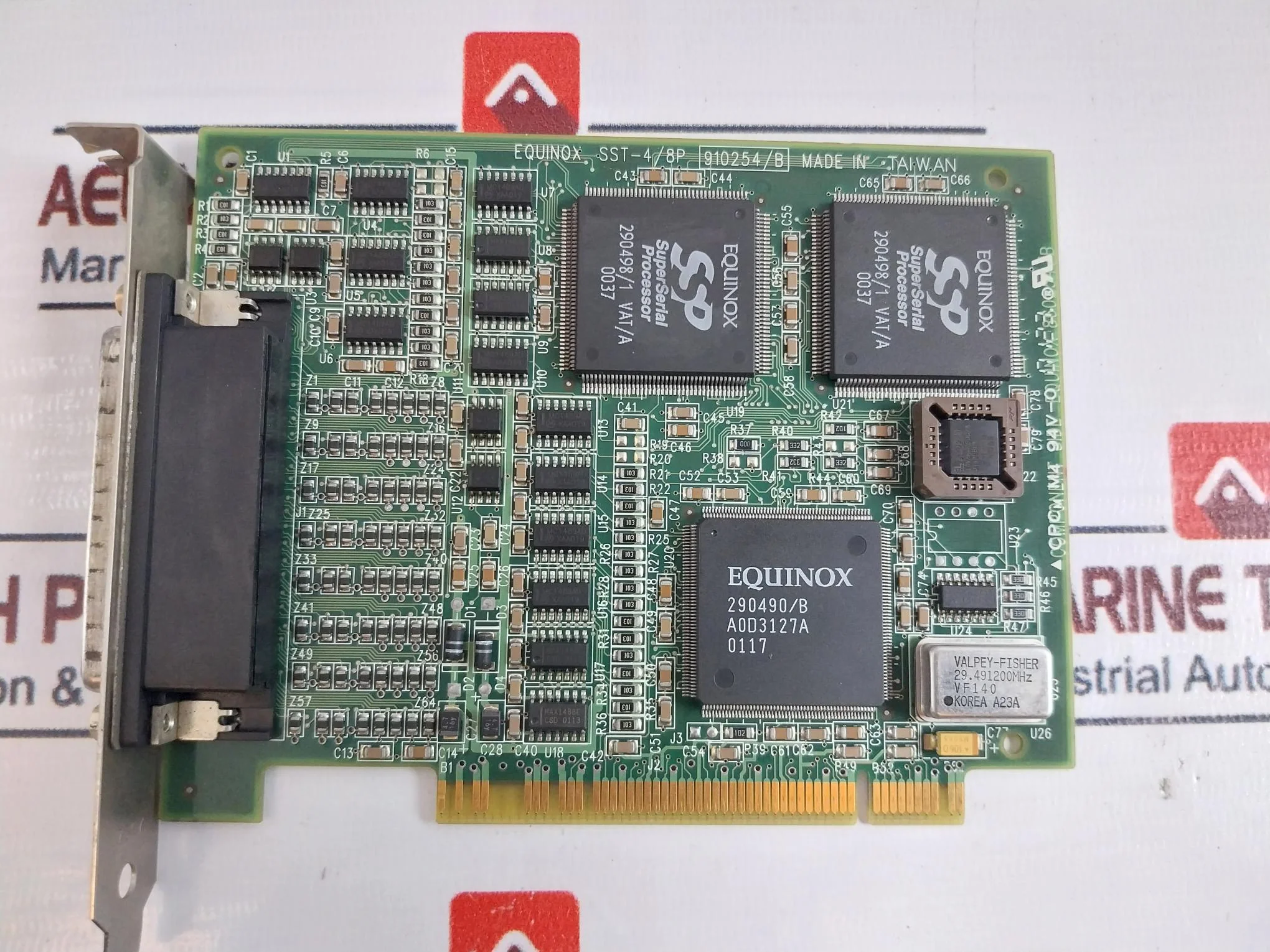

Hallo Forum, ich habe die Aufgabe bekommen einen alten Steuer-PC auf Stand zu bringen. Zuvor lief hier ein XP und es soll jetzt Windows 10 oder 11 eingesetzt werden. Eingebaut ist eine Schnittstellenkarte Equinox SST-4/8, eine 8-Port serielle PCI-Karte mit einem Oktopus-Kabel dran. Den neuen PC hab ich am Start, alles funktioniert aber leider erkennt Windows 10 die Karte nicht und scheinbar gibt es auch keine Treiber. Habt ihr einen Tip die alte Karte zum laufen zum bringen? Oder habt ihr Empfehlung für eine aktuelle Hardware? Gerne nicht so teuer.

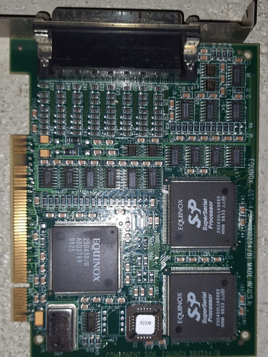

Nun, dann wird Deine Software auch mit einer anderen Karte zurechtkommen (siehe Link in meinem letzten Beitrag).

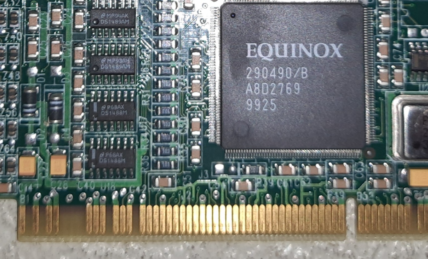

Für /diese/ Karte, immerhin ein Vierteljahrhundert alt, ist es aber aus. Keine Treiber, keine Funktion.
Und Hersteller, die Bauteile mit ihren eigenen Phantasiebezeichnungen beschriften, sind sowieso ganz große Klasse.
Den eigentlichen Hersteller mindestens der PCI-Bridge kann man möglicherweise anhand der PCI-IDs bestimmen, ich tippe aus dem hohlen Bauch heraus auf PLX, die haben damals derartiges Zeug gebaut. Aber das hilft nicht, da die beiden Uarts irgendwelches andereres tolles und damals auch schweineteures Zeug sind.
