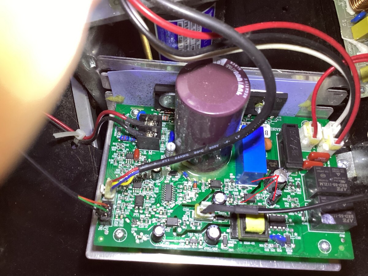

habe auch Probleme mit dem Laufband f37. Der Schaden begann mit stoppen
des Bandes und Rauchendwicklung. Nach dem Ausbau des Controllers habe
ich festgestellt, das ein Kondensator sich aufgelöst hatte und das der
Mosfet defekt ist. Nach dem ich beides erneuert hatte und den Motor ohne
Keilriemen wieder abgeklemmt habe, lief dieser auch und alles andere
funktionierte auch. Nach dem ich den Keilriemen wieder aufgelegt habe
lief das Laufband wieder, auch mit höherer Geschwindigkeit, aber er
brummt etwas laut. Als ich dann mich auf das Band stellte und der Motor
unter Last laufen musste, löste sich der Elko (roter Pfeil )wieder in
Rauch auf. Der
Mosfet hat es überlebt. Motor vielleicht doch defekt ????
Über Tips würde ich mich freuen.
Kondensator wieder erneuert und ohne Last läuft er wieder.Unter Last
wieder das gleiche, Motor brummt.
vielleicht kommt keine Gleichspannung am Kondensator an, weil irgendeine
Diode hinüber (durchlegiert, Kurzschluss) ist?

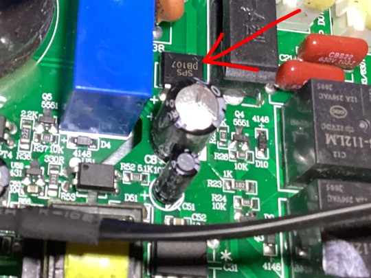

Noimm doch mal die Schaltung um den Kndensator herum auf ..
von H. H. (Gast)
Gleich hinter dem Elko sitzt der zugehörige Gleichrichter.
von Piet (crackery)
Hinter dem dicken Elko sitzt eine Gleichrichterdiode mit der Bezeichnung
MUR 3060 NCT, habe ihn gemessen, meiner Meinung nach in Ordnung.
Die war nicht gemeint. Prüfe "DB107".
von Piet (crackery)
Habe die Spannung zwischen Plus und Minus am DB107 gemessen, es waren
300Volt Leerlaufspannung (habe den Motor abgeklemmt)

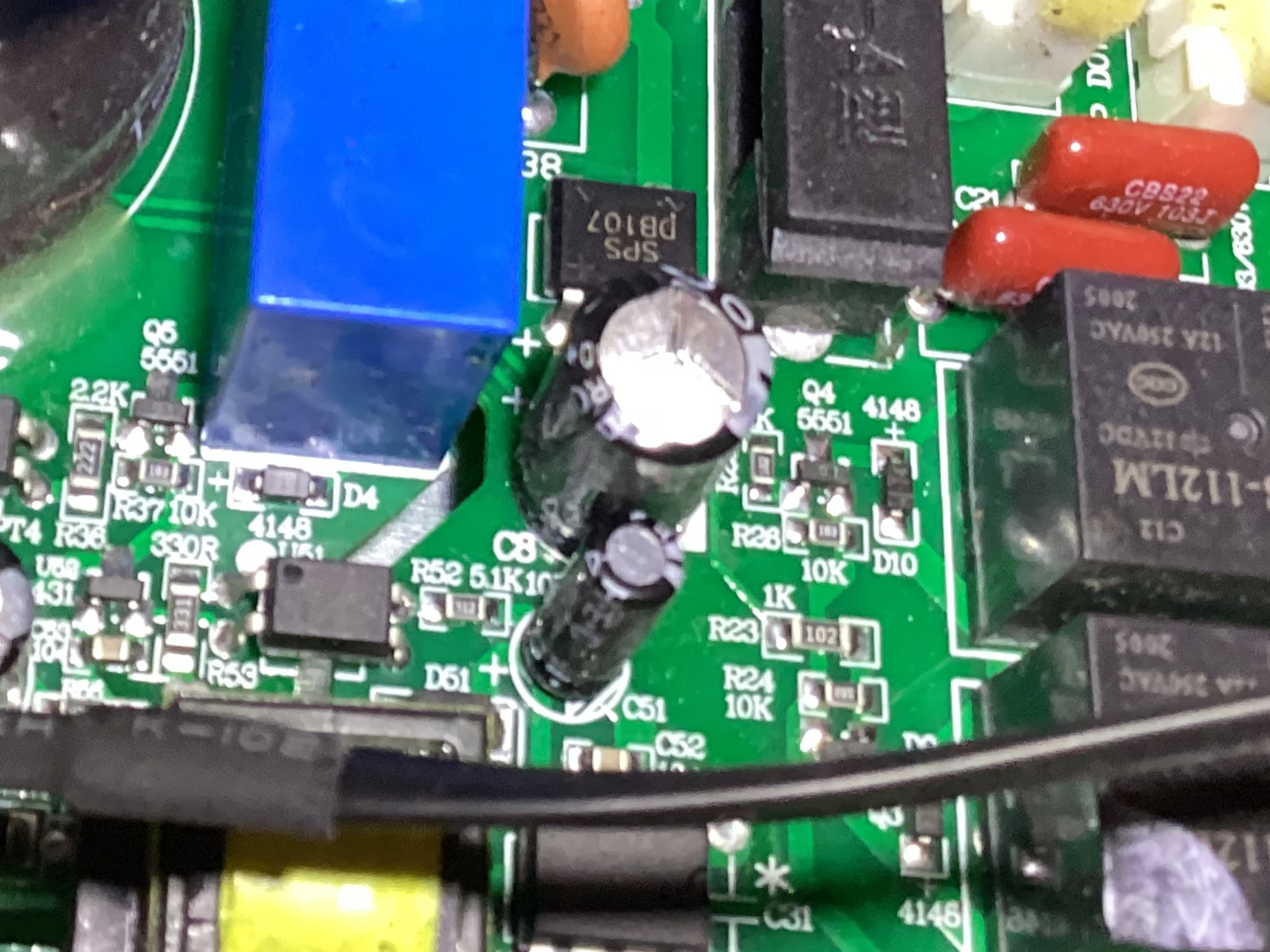

Der Elko neben dem DB107 scheint einen gewölbten Deckel zu haben und muß
ersetzt werden.
Der DB107 muß nicht ausgebaut werden. Wenn bei angelegter Netzspannung
etwas über 300 Volt (325V) DC anstehen, ist der in Ordnung.
von Piet (crackery)
Diesen Kondensator habe ich bereits erneuert, wie dem Text oben zu
entnehmen ist.
von Piet (crackery)
Danke für eure Hilfe,
ich habe den Fehler gefunden, es waren in der Summe der Mosfet, ein
kleiner Kondensator, der wie auf dem Bild nach oben gewölbt war und der
dicke Elko, der für den Motor ist.
