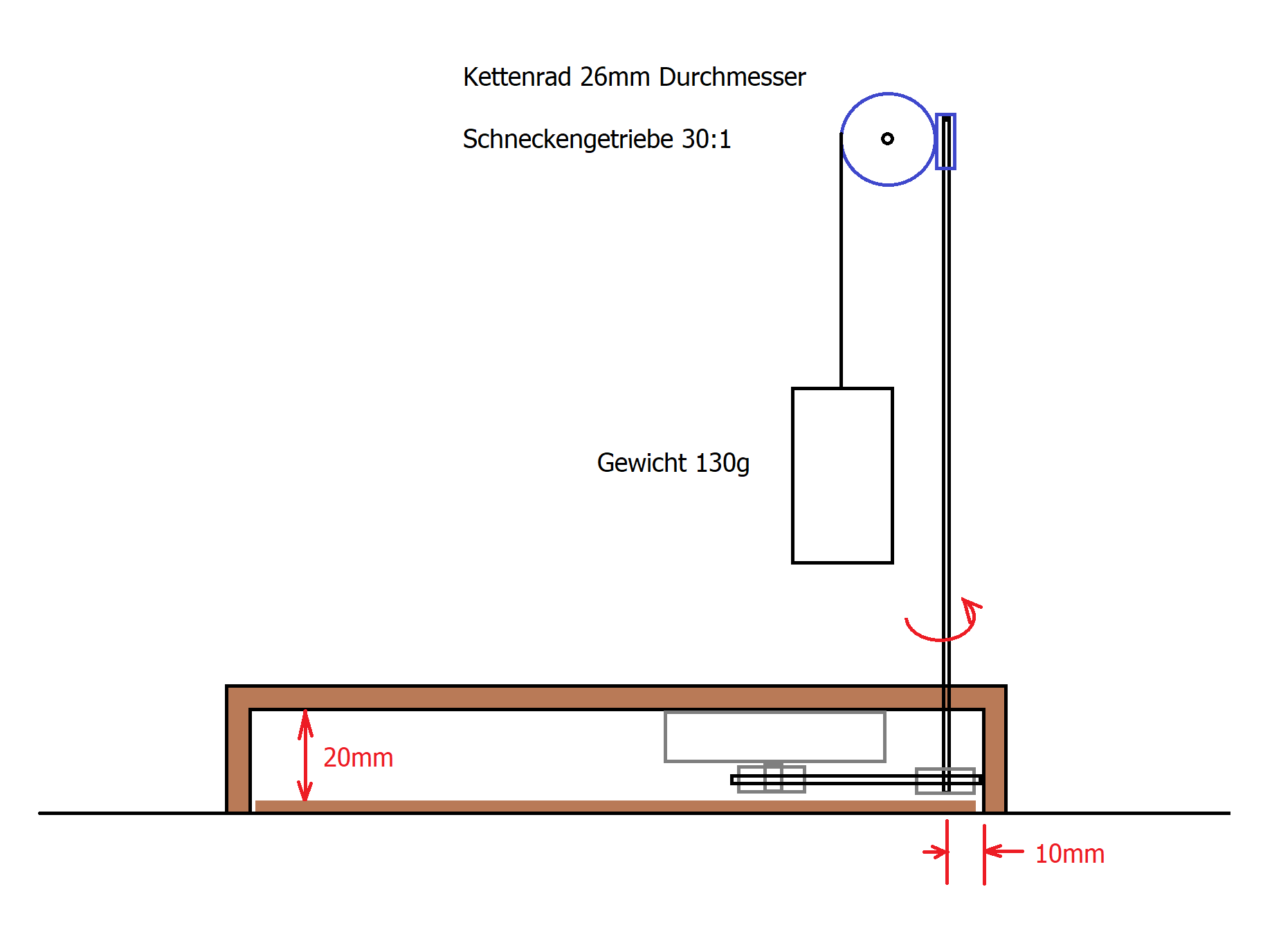

Meine Selbstbau Uhr ist recht weit fortgeschritten.
Zeit den Antrieb zu bauen.
Nach meinen Berechnungen brauche ich:
Drehmoment 0,06 Ncm. Drehzahl 180-300 U/min.
(Wieviel Verluste für das Schneckengetriebe anfallen?).
Leider ist da wenig Platz. Die Kopplung zwischen Motor und
senkrechter Welle mit Gummiring oder Zahnriemen.
Wirklich flach ist ein Schrittmotor.
https://www.reichelt.de/de/de/shop/produkt/schrittmotor_nema_flat02_1_8_0_5_a_1_75_v-335315
Passt der? (Ich habe Null Ahnung von Schrittmotoren).
Dann bräuchte ich noch einen Treiber, möglichst mit Poti.
Auch da könnte ich Nachhilfe gebrauchen.
Stromversorgung für Treiber, Motor und ein bistabiles Relais
soll über separates Netzteil erfolgen.
Ein wesentliches Kriterium ist möglichst leiser Lauf des Motors.
Der Motor läuft alle 6 Stunden ca. 1 Minute.
Grüße Bernd

von Bernd F. (metallfunk)
Irgend W. hat es richtig beschrieben.
Schrittverluste sind kein Thema. Der Motor soll starten, kurz
arbeiten und Abschalten.
Eine besondere Genauigkeit ist da nicht nötig.
Das mit der Anfahrts- und Bremsrampe könnte auch aus dem Grund
wichtig werden: Das Gewicht hängt an feinen Ketten und soll
nicht Schwingen.
Das ist ja nicht nur ein Gewicht:
http://www.uhrenlexikon.de/begriff.php?begr=Huygensscher%20Aufzug
Grüße Bernd

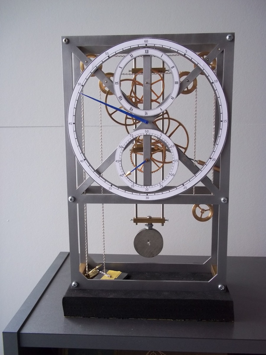

Ich probiere die nächsten Tage mal 230V Synchronmotor.
Davon liegen hier 2 rum. Die Drehzahl ist viel zu niedrig.
(Stellmotor für Heizungsventil).
Also Getriebe umbauen. Scheint machbar.
Damit kann ich auch gleich die Drehrichtung ändern.
Mein Sockel wird halt 5 mm dicker, aber Versuch macht klug.
Bild: Meine Uhr im aktuellen Zustand.(Läuft perfekt).
Das Pendel ist nur ein Provisorium, die Ganggenauigkeit wird
hier entschieden. Original wird es filigraner mit Invarstäben
und strömungsgünstiger Pendellinse.
Grüße Bernd
H. H. schrieb:
> Eigentlich ist ein fertiger Motor ja ein Stilbruch bei der Uhr.
Wäre ja auch zu einfach gewesen :-)
Da hätte ich doch gleich noch eine Frage:
Ich könnte Bauraum im Sockel (wird Schwarz lackiert)sparen,
wenn ich eine Grundplatte unter der Uhr aus 2mm Aluminium
mache.
Würde Alu die Reedkontakte unterhalb der Platte stören?
(Magnete in den Gewichten, zur Steuerung Aufzugsmotor).
Grüße Bernd
Harald W. schrieb:
> Eigentlich werden Temperaturänderungen bei Pendeln eher kompensiert.
> https://de.wikipedia.org/wiki/Kompensation_(Uhr)
> Spezielle, genaue Pendeluhren nennt man dann Regulator. Anfänglich
> waren solche speziellen Pendeluhren sogar genauer als Quarzuhren.
Das ist ein komplexes Thema: Pendelstangen aus Holz, Carbon, Glas
oder Invar reagieren nicht auf Temperaturänderungen.
Damit wäre das Thema Temperatur erledigt.
Aber es gibt noch Luftdruckänderungen. So ein Pendel hat Auftrieb
in der Luft. Steigt jetzt der Luftdruck, wird die Luft minimal
zäher.
Da ein Hochdruckgebiet meist im Sommer bei hohen Temperaturen
stattfindet, ist eine gewisse Überkompensation hilfreich.
Das Pendel wird also kürzer (schneller),als bei reiner Temperatur-
kompension.
Die Präzisionspendeluhren der Sternwarten standen im klimatisierten
Keller, teilweise im Druckgehäuse, Ablesung nur mit Periskop.
Heute werden die Gangwerte von +- 1 Sekunde/Jahr zum Teil von
billigen Quarzuhren erreicht.
Ich habe mal gelesen, dass 1 Sekunde/Jahr einer Längenänderung
des Pendel von einer Millionstel Millimeter entspricht, das kann
ich aber (noch) nicht überprüfen :-)
Grüße Bernd
