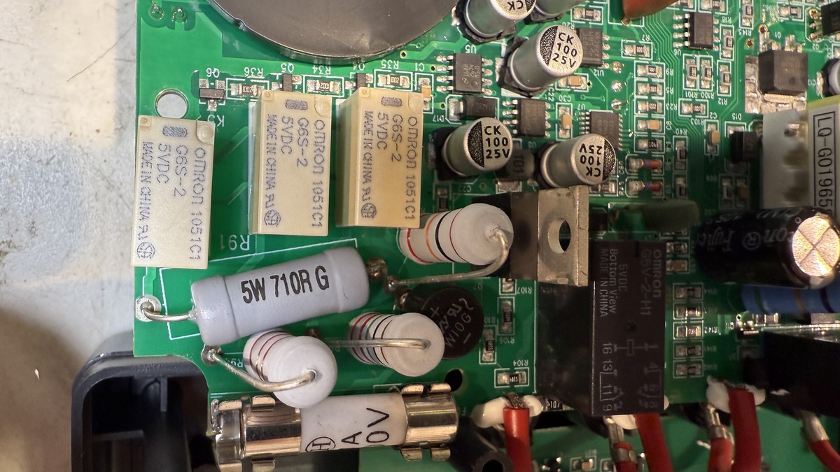

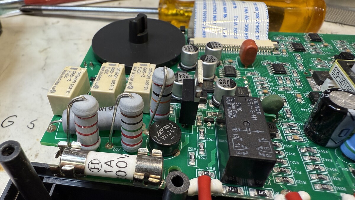

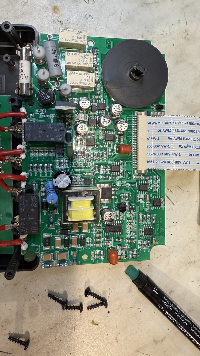

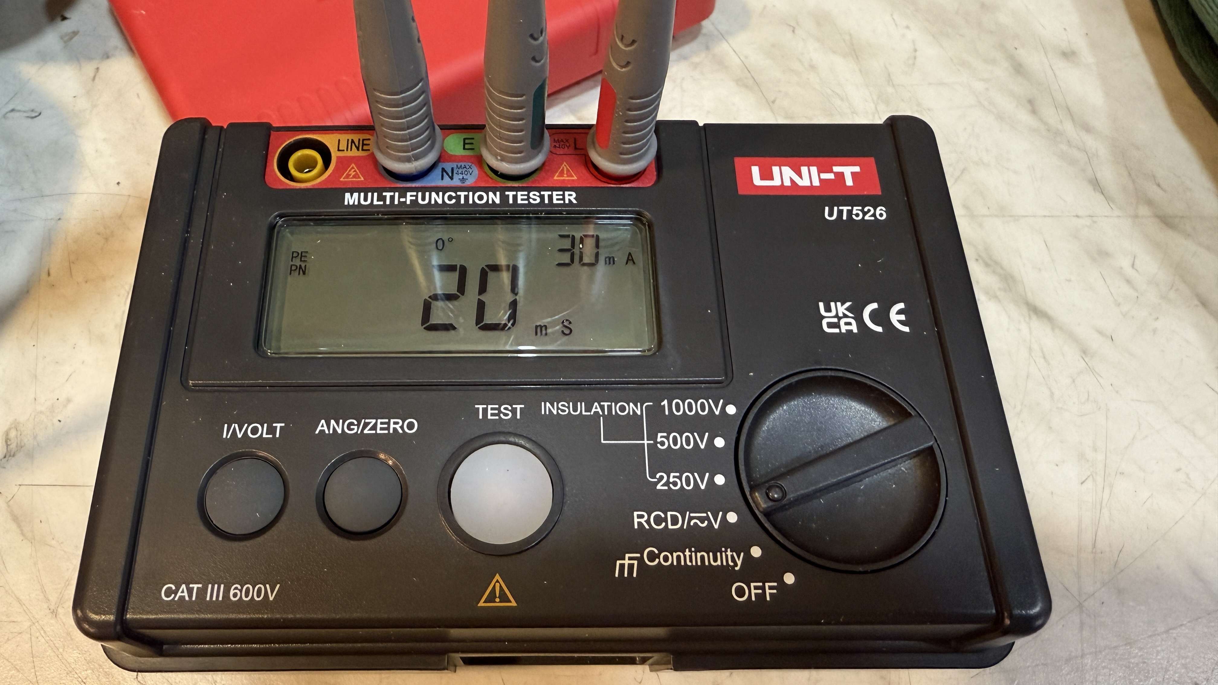

von Thomas R. (thomasr)
Diese "Tester" lassen nur einen Strom größer 20mA zwischen L und PE
fließen der einen 30mA RCD auslösen muß.
KEINE Angabe zur Auslösezeit
KEINE Angabe zum Auslösestrom (bei der einfachen Version)
Entspricht nicht der Aufgabenstellung des TO.
Mein einfaches UNI-T 526 (bzw. sein Vorgänger das 525) enthält nur
einige "größere" Kohle/Keramikmassewiderstände, geschätzt 5 Watt.
Kannst Du eventuell die Widerstandswerte ablesen? Gesehen habe ich
derartige Geräte schon, aber leider nicht von Innen.

Allein vom benötigten Bauraum für die ganzen Lastwiderstände und
"Schalter" (Relais?) kann das kaum etwas "richtiges" sein. Immerhin muß
der Stromanstieg in kleinen Stufen von weniger als 3mA erfolgen und dann
innerhalb der maximalen Auslösezeit abgeschlossen sein (je nach Delta i
bis zu 500ms)
Ich mach mal Bilder vom Innenleben des 526....

Macht euch nun selbst ein Bild ;-))
Das ist das Innenleben (m)eines UNI-T526 aus 2022. Und NEIN, ich werde
keine Widerstände ausmessen oder gar auslöten ;-))
Nach Besichtigung des Aufbaus VERMUTE ich mal, daß hier nur drei feste
Widerstände entsprechend 30, 100 und 300mA Auslösestrom per Relais
ausgewählt werden und dann per Q7 auf PE-L gegeben wird. Gemessen wird
also die reine Auslösezeit, keine Rampe oder ähnliches.
Vielleicht kann das jemand an Hand der Widerstandswerte bestätigen?
