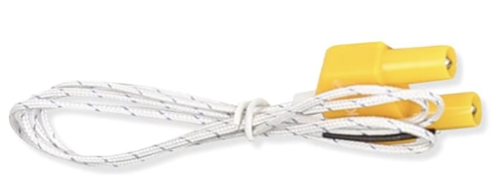

bei meinem Multimeter (UT139C) war ein Thermoelement Typ K bis 1000 Grad im Lieferumfang dabei.
Ich würde gerne eins nachkaufen,allerdings finde ich nur welche bis 200 oder 300 Grad.
Kennt jemand eine Bezugsquelle für so ein Teil welches wenigstens bis 500 Grad kann?
Ich meine diese Form mit Bananenstecker:
Vielen Dank.
OP
Ich habe oben noch einen Screenshot meines Thermoelements eingefügt, diese Form hätte ich gerne. Also mit Bananenstecker und der Sensor sind zwei verbundene Drähte. Damit kann man z.b. auch gut die Temperatur der Lötspitze messen. Mit so einem Stabdings wird das nicht gehen denke ich.

Das Messgerät hat zwar diesen Messbereich, aber daß das simple Thermoelement mit diesem Aufbau für diesen Temperaturbereich geeignet ist, wage ich mal ganz gepflegt zu bezweifeln.

Perfektes Bild, danke.
Also bis 450 geht es einwandfrei, höher brauche ich auch nicht. Nur ich finde ich das nirgends.
Hallo, warum kaufst du nicht ein Thermoelement (Typ K) deiner Wahl? Also egal ob Mantel oder nur verschweißte Drähte mit einem Mini-Standardstecker und dazu dann einen Adapter auf Banane?
Entweder mit ein paar cm Ausgleichsleitung den Adapter selber bauen oder fertig kaufen:
https://www.etoh24.de/ht-instruments-temperatur-adapter-t10.html
https://www.amazon.de/Tenma-72-14565-K-Type-Wannen-Thermoelement-Adapter/dp/B083BVGCG9?th=1
Hier sogar schon mit TC (wenn auch nur bis 250°C)
https://www.amazon.de/VOLTCRAFT-Temperaturadapter-40-bis-F%C3%BChler-Typ/dp/B0CQPYK756?
und halt noch ein TC deiner Wahl :)

Ja sorry, hätte ich besser beschreiben sollen. Die von Dir verlinkte geht leider nur bis 350, ich bräuchte aber 500. Mit den ganzen Suchbegriffen auf Ali finde ich nichts was in diesem Bereich ist in dieser Bauform.
Warum nimmst du nicht einfach ein dünnes Mantel-TC mit z.B. einem 0,5mm Außenmantel? Die können normal bis 700-800°C max eingesetzt werden und du kannst die auch mal in eine Flüssigkeit eintauchen. Die Wärmeleitfähigkeit des 0,5er Mantelrohrs ist jetzt nicht so hoch, dass du deswegen deine Lötspitze nicht mehr messen kannst.
Sonst kannst du auch einfach eine Ausgleichsleitung kaufen, 8 cm abmanteln, die beiden Drähte durch ein Al2O3 (oder was auch immer dir passt und isoliert) Doppelkapillarrohr schieben und vorne die Drähte verschweißen. So haben wir bei einem Versuchsprüfstand sehr dynamisch die Gastemperatur messen können, da vorne nur die Schweißstelle übersteht und der Rest eh nicht in die Messung eingeht.

Hier z.B. mit der Glasseiden Isolierung, welche die Einsatztemperatur begrenzt. Wenn du das nicht tagelang bei 500°C hälst, wird dem schon nichts bei 500°C passieren. Ist auch eine seltsame Temperatur, was macht man denn mit 500°C? Hochtemperatur-Weichlot löten oder ist das nur so ein "ich brauche das"-Ding? Weil für fast alles andere ist es ja schon zu kalt und da will man dann wegen des chemischen Angriffs auf das TC Material ein Mantel-TC. :)
https://www.tcdirect.de/product-2-180-20/Einfaches-Thermoelement-mit-Glasseiden-Isolierung
Unser Eigenbau kann sogar erworben werden, wir hatten das mit Haldenwanger Röhrchen immer selbst gebaut... hier bis 1350°C
https://www.tcdirect.de/product-2-180-31/Keramik-Thermoelement-in-2-Loch-Isolierr%c3%b6hrchen
