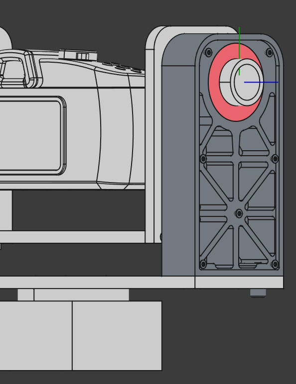

Hallo, ich habe hier ein OD 47mm Kugellager , welches in eine Tasche eingelassen werden soll. Kennt jemand übliche Spaltmaße dafür? Ich weiß nicht genau nach was man da suchen soll bzw bin nicht sicher, habe was von 30µm gelesen. Also 47mm Kugellager in 47,03mm breiter Tasche?

du meinst doch nicht 47,03 mm Breite sondern Durchmesser? Das Ding nennt sich "Durchmesser des Lagersitzes".
So um deine Frage zu beantworten zu können, müsstest du uns erst den Belastungsfall definieren: Punktlast auf dem Außenring -> Toleranz der Lagerbohrung J6 bis H8 Umfangslast auf dem Außenring -> Toleranz der Lagerbohrung K6 bis P7
Toleranztabellen zum Durchmesser gibt's im Internet zu finden. :)

Mit der Schieblehre gemessen sind es außen 47,00mm Ich habe mal ein Bild von der Anwendung angehängt. Eine Kamera soll daran rotierend befestigt werden. Die Kamera wird an zwei Seiten lagernd hängen, die linke Seite ist aber noch nicht fertig gezeichnet und deshalb nicht im Bild. Das Teil in dem das Kugellager sitzt wird sandgestrahlt und eloxiert. Mir ist die Stärke der Eloxalschicht nicht bekannt, aber kann man davon ausgehen, dass das für eine Presspassung mit 47,00 Durchmesser des Lagersitzes reicht?

Für so einen Kameragimbal benötigst Du doch keine Presspassung. Laß 2-3/100mm Luft, dann passt das. Eloxal trägt in der Regel 1-2/100mm auf. Sandstrahlen würde ich den Lagersitz allerdings nicht, kannst Du den nicht abkleben? Zum Lager einsetzen, das Gehäuse erwärmen und das Lager vorher ins Kühlfach.

Hallo, ja an dem Schwenkkopf wird eine Kamera montiert mit einer 16xfach Vergrößerung, das ist dann schon eher wie ein Mikroskop und muss möglichst wiederholbare Bewegungen ausführen können. Ich kann das nicht abschätzen, ob es Presspassung sein muss oder das andere reicht?
Abkleben geht leider nicht, da ich das in Auftrag geben würde, alternativ gäbe es noch es bürsten zu lassen, aber die Oberfläche wird mit Sandstrahlen wohl schöner. Was heißt das ganze denn konkret? Soll ich dann 47,02 machen oder es bei 47,00mm lassen und hätte dann eine leichte Presspassung wegen der Eloxalschicht?

Wenn es eloxiert wird dann ist es aus Aluminium. Alu wird aber nicht sandgestrahlt. Alu strahlt man mit Glaskugeln oder Walnussgranulat.
Willst du dieses Teil wirklich so mit den ganzen Stegen und Taschen fertigen lassen? Hast du da schon mal ein Angebot eingeholt was dich das kosten wird?
Ich würde da erst mal einen Prototyp per 3D-Drucker aus Kunststoff ausprobieren. Vielleicht reicht das ja schon völlig aus. Der Rest der Konstruktion mit den flachen Platten ist sowieso so windelweich und biegsam dass ein Lagergehäuse aus Kunststoff üblicherweise ausreicht.

Hallo, ja möglich, dass es ein anderes Mittel ist, die nennen es "sand blasting". Einen 3D-Drucker habe ich nicht. Ja, das Angebot ist schon bestätigt, aber ich hatte die Datei mit 47mm Durchmesser hoch geladen. Ist AW 7075 und kostet mit Versand 134,- Für das Geld kann ich es selbst nicht machen, sonst hätte ich die Passung in meheren Schritten gefräst und geschaut, wenn's ok ist
Ja das ist 8mm Alu. Ich würde es erstmal so darauf ankommen lassen und kann es immer noch verbessern.

mach mal das ganze U aus einem 3D Druckteil und frag es mal bei JLC als Edelstahl 3D Druckteil an.
Da hast du ganz andere Möglichkeiten und billiger wird es auch sein.
Bei dem Flanschlager würde ich einen kleinen Spalt lassen, die Lager einkleben und mit einer Druckbrille verschrauben. die Lagerluft CN verträgt einiges an Ungenauigkeiten.
