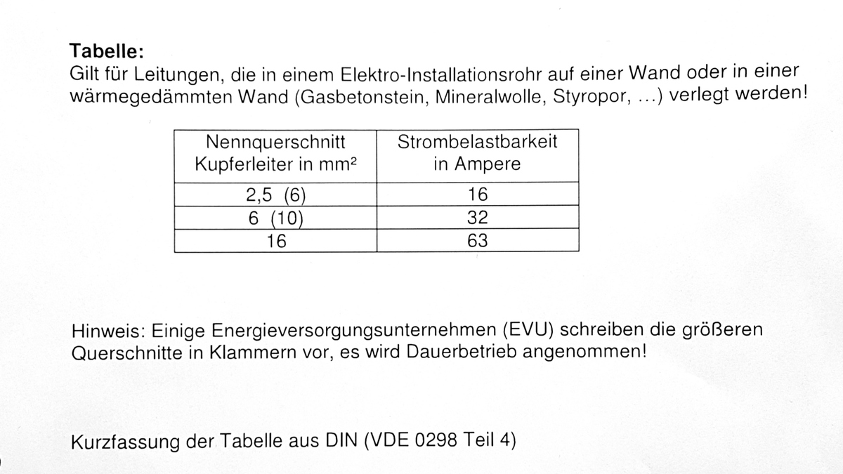

Hab nicht geschrieben, daß ich ein Problem habe.
Ich wußte nur nicht, daß der Strom einstellbar ist, und dann wäre bei
der angegebenen Maximalleistung der Strom einphasig schon recht hoch.
Die Leitung belasten, bis kurz vor Auslösen der Sicherung, scheint mir
sehr unsauber.
Das zweiphasige Laden aus dem Volvodatenblatt geht bei dem Modell von
2020/21 offenbar noch nicht.
Also : "Ziegel" in der CEE einstecken (da sind die
Installationsquerschnitte >= 2,5 mm2) und auf 6A begrenzen, dann wird da
nix warm schätze ich.
Kann man machen, aber 6A 1-phasig ist schon grenzwertig wenig. Bei BEV
hast Du bestimmt 0,2-0,3kW Verluste, die halt nur für den Betrieb der
Ladeelektronik benötigt wird. Ob das allerdings bei PHEV mit ihren
kleineren Batterien auch so ist, keine Ahnung.

Michael M. schrieb:
> Nein, es sind 6qmm bei 11kW
Die du natürlich jederzeit durch einen Link auf eine Norm belegen
kannst.
Ich warte gespannt.
von Michael M. (Firma: Autotronic) (michael_metzer)
Klaus schrieb:
> Ich warte gespannt.
Kein Problem, die liegt griffbereit direkt bei mir auf dem Schreibtisch.

Aha, einige EVUs schreiben das also vor, und dann gleich 2 Stufen mehr
als nominal nötig. Nun gut dann sei es so.
Blöd nur, dass die bei einer 11kW Wallbox gar kein Mitspracherecht haben
und nichts ablehnen können.
