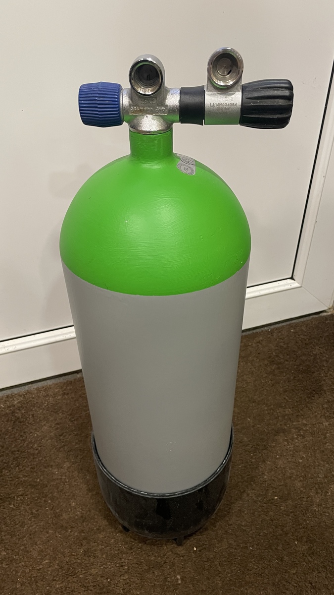

Ich muß eine ehemalige Taucherflasche für die Nutzung als reine
Preßluftflasche (für Lackierarbeiten ohne Kompressor/Strom etc.)
umlackieren (erledigt) und permanent so beschriften daß deren Verwendung
klar ist. Das Tauchflaschenventil bleibt dran; theoretisch könnte man
die damit wieder zum Tauchen verwenden, daher die Forderung nach der
eindeutigen Beschriftung. Dann gibt es auch einen 10-jährigen TÜV auf
die Flasche.
Wie macht man so eine Beschriftung in großen, haltbaren Buchstaben
darauf?
von Frank K. (fchk)
Schablone aus Papier herstellen und dann mit Sprühlack auf die Flasche
übertragen.

Einfach bei der Prüforganisation nachfragen was für sie haltbare
Buchstaben sind...
> übertragen.
War auch mein erster Gedanke.
Schriftzug auf Papier drucken.
Das Papier mit Klarlack auf die Flasche kleben.
Idealerweise saugt sich das Papier auch mit dem Lack voll
Wenn "trocken", nochmal den selben Klarlack übers Papier.

Wenn dies dann feststeht, wäre ein Schild aus gravierter
zweischichtiger Plastefolie, mit Kunstharz auf die Flasche geklebt,
ne dauerhafte Lösung.

Du musst die neue Verwendung in die Schulter einschlagen und die alte
ausxen.
Aber frage doch den TÜV und nicht uns.
PS: Aluminiumflaschen haben auch als Taucherflaschen 10 Jahre TÜV.
Wenn das Taucherventil eh dran bleibt,
warum kann die nicht als "Taucherflasche" TÜFF bekommen
und Du nutzt die nur nicht zum Tauchen?

Auf jeden Fall keine material-verändernde Technik (gravierend,
errodieren, einbacken !Lack!, allenfalls einschlagen)

Statt mit der Nagelschere das Papier auszuschneiden, für 10€ eine
Klebeschablone schneiden lassen, aufkleben, sprayen und abziehen.

Wasserfesten Stift (EDDING 3000) verwenden.
von Stefan K. (kneller)
Halllo Thomas,
drucke dir die Beschriftung aus und klebe sie Wasser- und abriebefest
auf die Flasche.
Oder lackiere mittels Schablone.
Als Tauchgerät gestempelt (TG auf der Flaschenschulter eingeprägt)
bekommst du 2,5 Jahre TüV.
Als Atemschutzgerät gestempelt (AG auf der Schulter) gibt es 5 Jahre
TüV.
Der TüV kann im Rahmen einer Prüfung auch dieses Umstempeln vornehmen.
Speicherflaschen bekommen 10 Jahre TüV.
Diese müssen einen an die Flasche angeschweißten Standfuß besitzen.
von Thomas R. (thomasr)
Stefan K. schrieb:
> Halllo Thomas,
> auf die Flasche.
> TüV.
O shit, DAS hatte aber noch niemand angemerkt. Die Flasche hat nur einen
recht fest aufgepreßten Kunststofffuß den man für das Einsenden abnehmen
soll.
Und danke für den Begriff "Speicherflasche", den werde ich dann wohl
nehmen!
von Peter N. (alv)
Ist aber nicht spiritusfest...
von Stefan (Gast)
Wasserfester Edding und fertig. warum sollte der TÜV das nicht
akzeptieren?
Kannst es ja mit Klarlack übersprühen.
von Harald K. (kirnbichler)
Löst möglicherweise den "Edding". Klarsichtklebefolie drüberkleben wäre
eine Alternative.
Oh, noch 'ne Alternative:
Transparenter Schrumpfschlauch.
Den gibts hier z.B. mit 190mm Durchmesser:
https://isolatech.de/PVC-Schrumpfschlauch-21-transparent-300mm-1m
von Arno (arno_2)
Bei der Feuerwehr haben wir einfach Schablonen auf dünne Pappe gedruckt,
diese ausgeschnitten und mit dem billigsten, schwarzen Sprühlack aus dem
Baumarkt Pressluft bzw. Atemluft über die volle Seite gesprüht.
Kein Klarlack oder ähnliches. Die Schrift sieht mittlerweile bei vielen
Flaschen zerkratzt und kaputt aus. Das interessiert den TÜV nicht. Das
ist nicht mal erwähneswert.
Wenn es doch mal für die Ewigkeit sein soll Pinseln wir einfach 2k
Epoxy-Lack über Beschriftungen und Kennzeichnungen.
von Frederic S. (frederics)
Schreib den TÜV an  und frag.
Leg das Antwort schreiben zu der Flasche dazu wenn Du sie zum Füllen
gibst
von Cyblord -. (cyblord)
Originelle Idee. Warum hatte die vorher noch niemand?
von Pilot P. (klatschnass)
Ich hatte meine Flaschen einfach mit wasserfestem Edding beschriftet.
Das hat jahrelang gehalten, trotz Meerwassertauchgänge.
Alle paar Jahre mal drüberzumalen wäre jetzt für mich noch leistbar
gewesen.
Beim TÜV hat's nie jemanden interessiert.
von Ralf X. (ralf0815)
> beschriftet.
> gewesen.
Eine Tauchflasche bekommt i.d.R. eine neue Tauglichkeit für 2,5 Jahre
bestätigt, da braucht es also keine eindeutige Kennzeichnung.
Der TE möchte aber eine Bestätigung für 10 Jahre als reine
Pressluftflasche für sonstiges.
Damit muss eindeutig gekennzeichnet sein, dass es keine Taucherflasche
mehr ist.
Und diese Kennzeichnung sollte sich nicht mal eben mit Spüli,
Verdünnung, etc. abwischen lassen.
Ralf X. schrieb:
>> beschriftet.
>> gewesen.
> mehr ist.
DANKE, genau so ist es.
Und NEIN, ich kenne "den TÜV" nicht (oder meinst du den "Am grauen
Stein, Köln")? Da kann doch irgendein Dienstleister dahinter stecken.
Ist jetzt hoffentlich gelöst, Laserdruck auf Papier, geklebt UND mit
transparenter Folie nochmals überklebt. Abgabe nächste Woche, zurück im
März....
> März....
Bitte dann auch Rückmeldung, ob das geklappt hat.
(Und wie hoch das Bestechungsgeld für so einen Unsinn war, wenn das
tatsächlich durchgehen sollte.)
