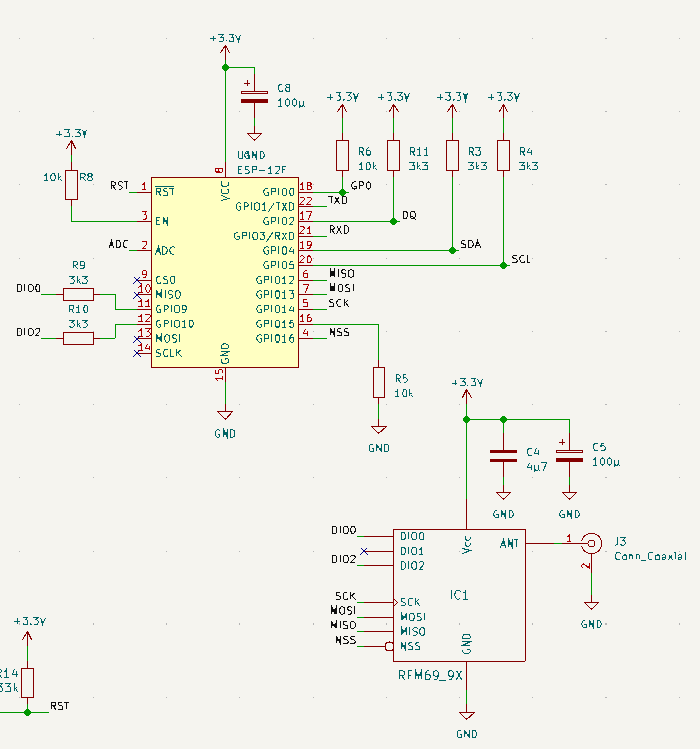

ich habe hier ca. 20 RFM69CW 433 MHz Funkmodule:
https://cdn.sparkfun.com/datasheets/Wireless/General/RFM69HCW-V1.1.pdf
Bei der Inbetriebnahme einer kleinen Serie konnte ich feststellen dass
bei 3 Modulen oft die PLL nicht einrastet (erkennbar am Statusbit im
IrgFlags1 Register). Wenn ich den Initialisierungsprozess (schreiben
aller nötigen Register des RFM69) immer wiederhole klappt es in ca. 50 %
der Fälle dass die PLL rastet. Ausgeschlossen habe ich schon dass die
Register nicht richtig beschrieben werden (zurücklesen und vergleichen
nach der Initialisierung), etwa weil die Register zum Einstellen der
Frequenz daneben liegen. Hat jemand eine Idee warum die PLL manchmal
nicht rastet?

von Arno M. (morri65)
Ist die Betriebsspannung abgeblockt? Störungen können ein Einrasten der
PLL verhindern.
von Stefan S. (energizer)
Ja, 1x 100µF SMD Elko und einmal 100n Kerko.

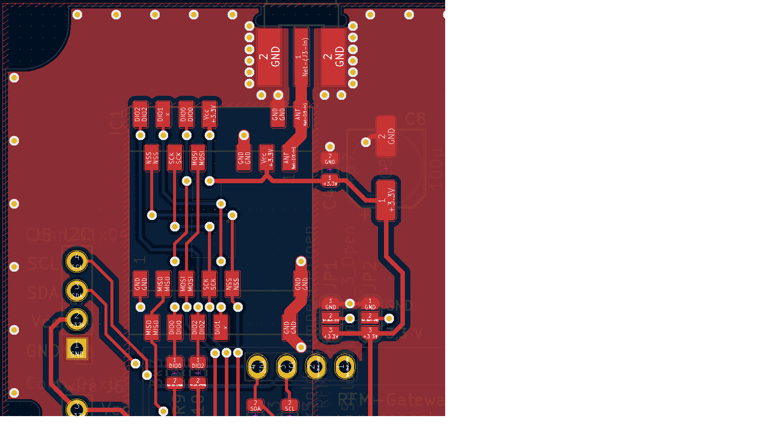

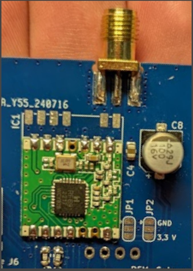

Ja, mit den 868 MHz ist mir das auch noch nie aufgefallen. Hier noch ein
paar Bilder vom Aufbau.
