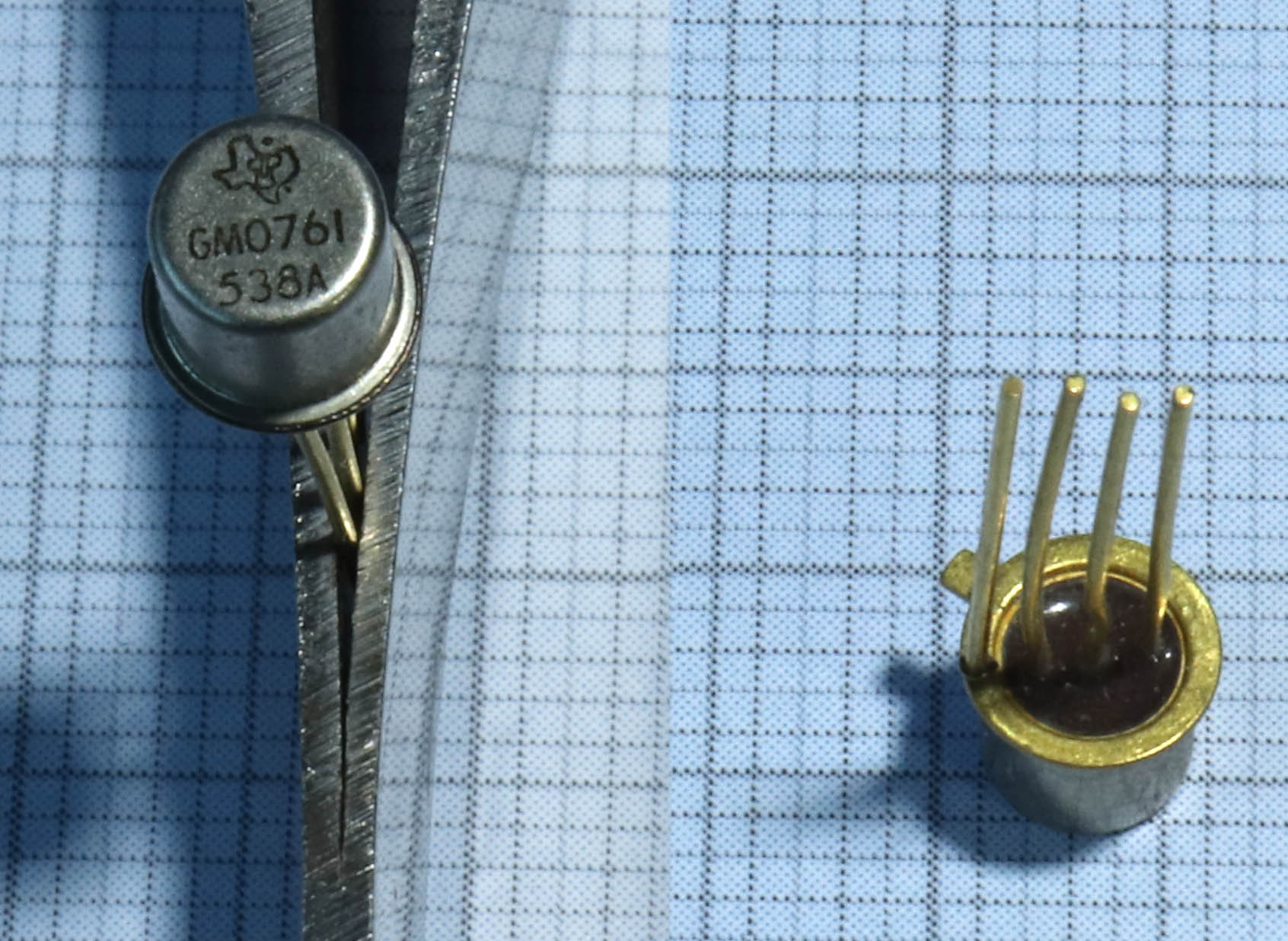

Jetzt habe ich mal 'ne Frage:
Seit geschätzt deutlich über 50 Jahren liegen bei mir in einer
(entsprechend alten) Bastelkiste einige -zig oder sogar hundert dieser
"Bauteile", die vermutlich Transistoren sind. Google fällt dazu nichts
ein. Mir auch nicht.
Die Dioden-Messung lässt auf einen Germanium-Transistor erahnen (Basis
gegenüber Gehäuse, aber es gibt auch (geringere) Leitwerte, z. B.
zwischen den dann zu vermuteten C- und E-Anschlüssen, wo die Dioden
eigentlich sperren sollten.
Noch'n Tip: Die müssten schätzungsweise Anfang der 70er Jahren von
Telefunken irgendwo verwendet worden sein - es sei denn, es waren
Muster, die nie zum Einsatz kamen.
Jetzt bin ich doch neugierig, was das sein könnte.

Das ging ja schnell! Nach GM761 oder GM0761 habe ich freilich nicht
gesucht.
Die Pins sind anders - aber das könnte der Unterschied GM/GMO sein.
Danke!
Wenn die genannte Äquivalenz zum AF239 stimmt, dann sind das
HF-Transistoren, die bis ca. 800MHz brauchbar waren und für TV-UHF-Tuner
entwickelt wurden.
Diese Transistoren wurden meist in Basis-Schaltung betrieben, also mit
der Basis HF-mäßig an Masse.
Einkopplung des Signals dann niederohmig am Emitter, Auskopplung relativ
hochohmig am Kollektor.
Da bei so hohen Frequenzen selbst Bruchteile eines pF zu unerwünschten
Kopplungen zwischen C und E und zu Schwingneigung führen, hat man alles
versucht die Rückkopplung über die schädliche C-E-Kapazität zu gering
wie irgend möglich zu machen.
Dazu gehörte es den an Masse liegenden Basisanschluss zwischen C und E
zu platzieren, damit sich die C und E Drähte möglichst nicht "sehen"
konnten.
Ausserdem hat man mit dem vierten Draht das Gehäuse auch noch an Masse
gelegt, was zu einer weiteren Reduktion der Kopplung zwischen C und E
führt.
