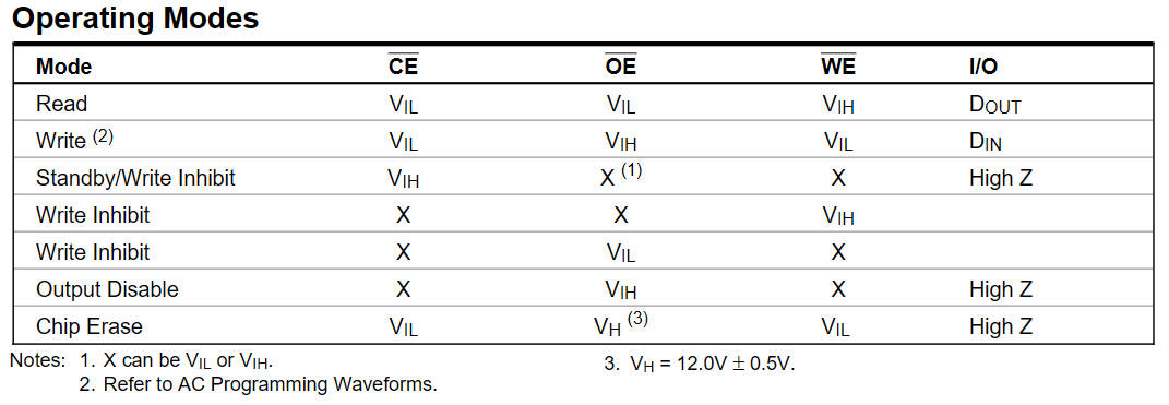

Aus dem Datenblatt:
Write
Write operations are initiated when both CE and WE are
LOW and OE is HIGH. The X28C256 supports both a CE
and WE controlled write cycle. That is, the address is
latched by the falling edge of either CE or WE, whichever
occurs last. Similarly, the data is latched internally by the
rising edge of either CE or WE, whichever occurs first.
A byte write operation, once initiated, will automatically
continue to completion, typically within 5ms"
Datenblatt lesen hilft

Eben nicht! Schau nochmal ins Datenblatt.
"WE Controlled Write Cycle": /CE darf dauerhaft auf low bleiben, aber /OE muß t_OES vor /WE umschalten!

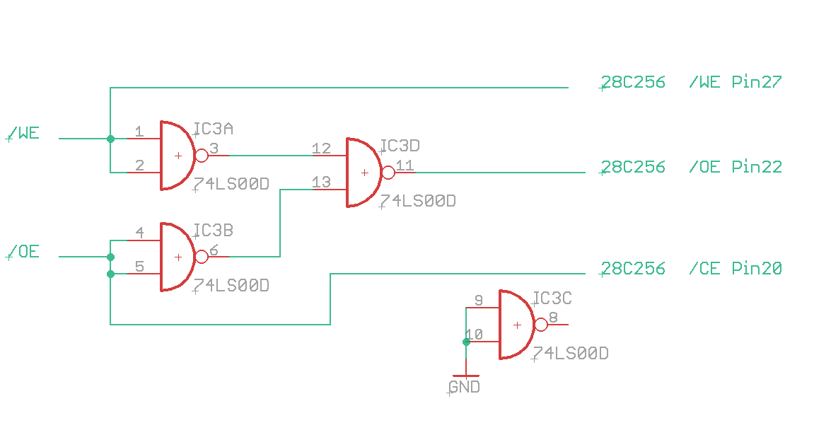

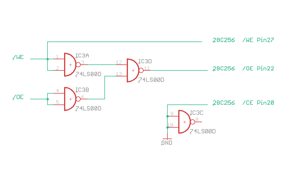

was für eine Frage.... Nach deiner Aussage ist !WE ein invertiertes !OE. Wenn du also liest ist OE automatisch 0 und WE 1-> data polling
Schaltplan? Dafür brauch man keinen Schaltplan...
nö Schalpläne werden überbewertet, die braucht kein Mensch solange das funktioniert.
Ich würde das so wie im Anhang machen dann gehen auch die Sonderkommandos.

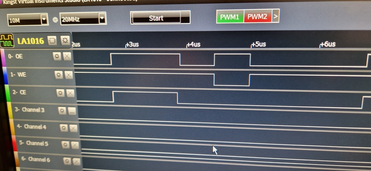

also ich habe eben den LA angeklemmt und herausgefunden, das bei WE=0 OE immer 0 bleibt! dies passiert aber NUR im laufenden Rechner! Wenn ich WE von Hand auf LO lege, wird OE HI. (Und das EEPROM teilweise mit Schrott beschrieben...)
Dann scheint die TransistorSchaltung wohl zu langsam zu sein. Muss wohl nen richtigen Inverter nehmen! Bzw. die 139er Schaltung! (danke dafür!)

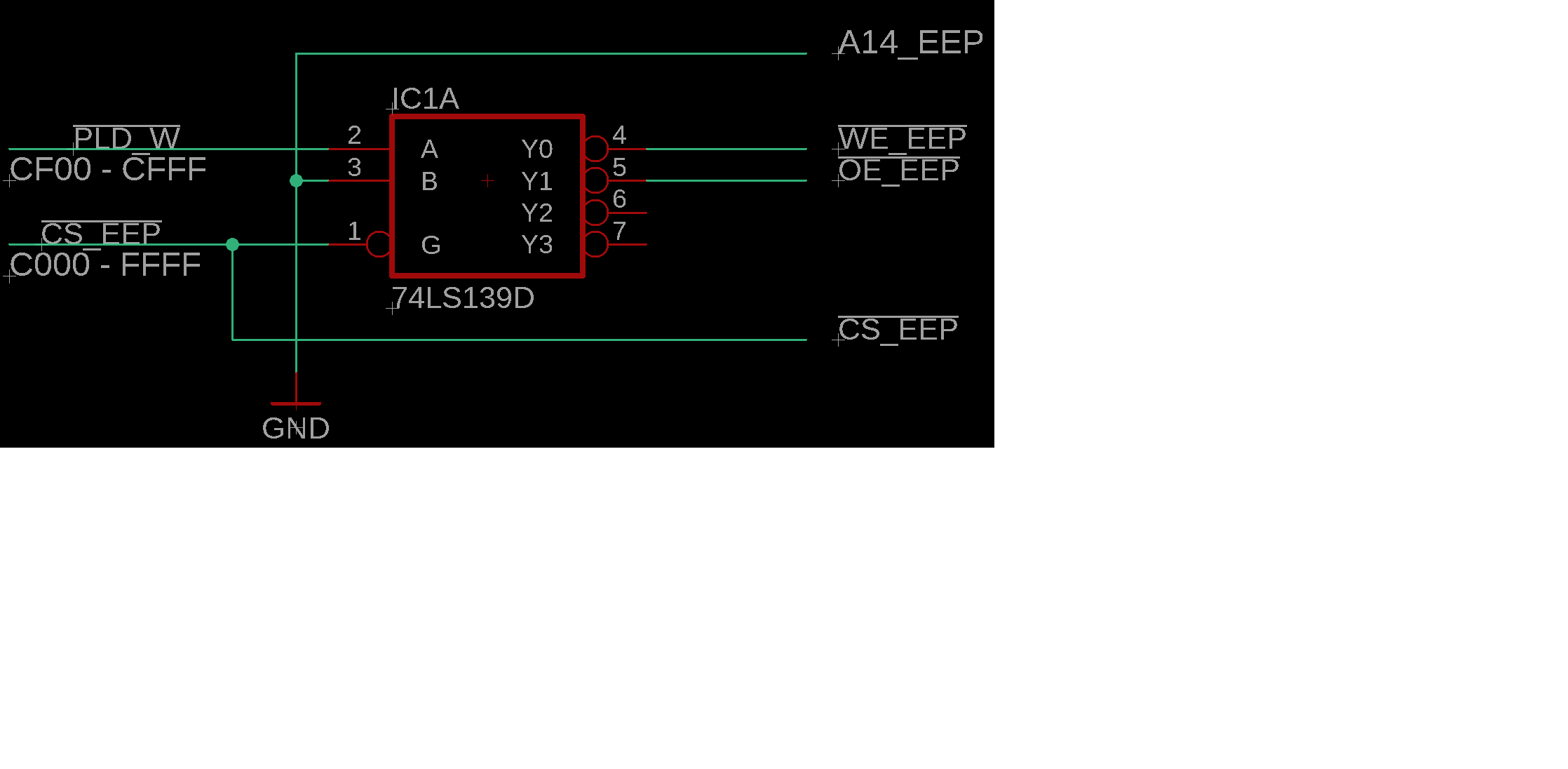

ich hab für solche Zwecke immer ein paar 139er in der Bastelkiste, ein passend beschalteter 138er geht natürlich auch.
Ein Fallstrick gibt es noch: Eventuell ist das EEprom nach dem Schreiben nicht ansprechbar bis der Write Zyklus abgeschlossen ist. Dann musst du die Schreibroutine ins Ram kopieren und vom Ram starten. Das ist z.B. bei Flashs oft notwendig.
OP #7831845
ja hab auch etliche 139,138 und eigentlich alles ab 7400 da. Das mit deiner Schaltung hat nun geklappt! :-) Da noch IRQs im Hintergrund laufen, stürzt der beim direkten Schreiben ab, das geht aber in dem man für die Schreibzeit die IRQs/NMIs deaktiviert. Aber die Schreibroutine kommt später sowieso in Ram, also kein Problem!

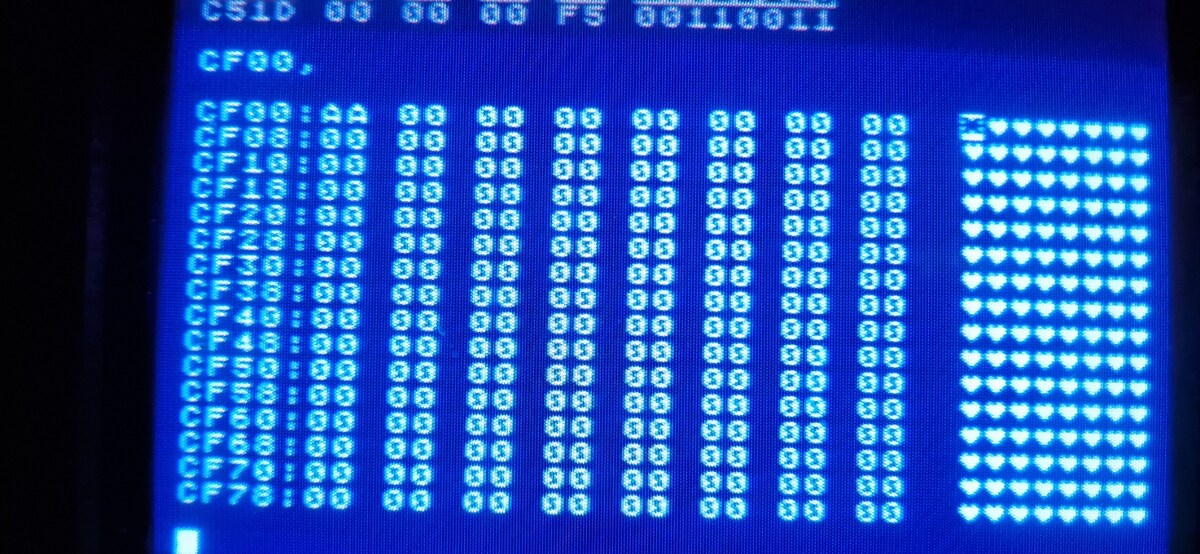

So, endlich funktioniert das Beschreiben des EEPROMs richtig! Ich hatte bislang noch das Problem, das der Rechner nach/während des schreibens abgestürzt ist.
eine kleine Routine hat dazu beigetragen, daß es nun reibungslos funktioniert:
write_eeprom: LDA Latch_final     Lese Wert aus RAM
              STA $CFFF           Schreibe ins EEPROM
loop:         LDA $CFFF           Lese vom EEPROM
              CMP Latch_final     Vergleiche mit RAM
              BNE loop            solange wiederholen...
              RTS                 ... bis der Wert stimmt.
Damit hat das EEPROM dann seinen internen Programmierauftrag abgeschlossen.
Also wie weiter oben schon beschrieben MUSS man tatsächlich solange warten, bis der Wert stimmt (bzw. D7 signalisiert das auch)
