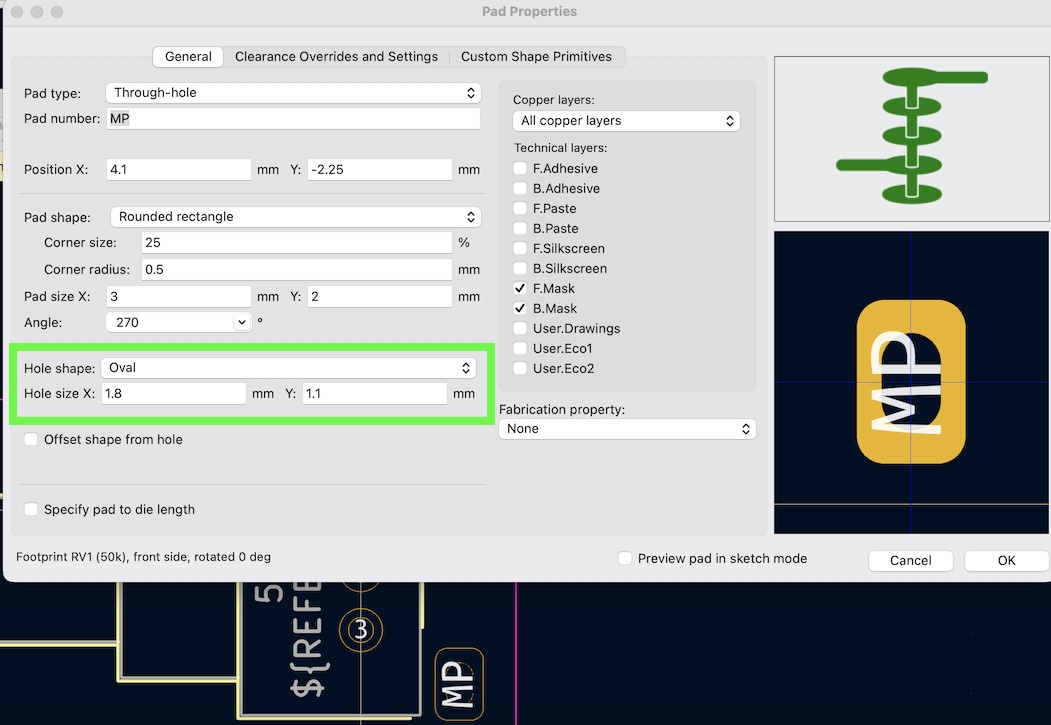

KiCad unterstützt aber auch einfache plated slots direkt. Wird auch von Aisler unterstützt. Benutzt Ihr das Feature? Geht das z.B. mit JLPCB? Wie macht Ihr das? Mir geht es im wesentliche darum wie ich sowas in einer Lib anlegen soll, so dass es möglichst universell nutzbar ist.

Was meinst Du mit "direkt" genau?
Meinst Du bei den pad properties Through-hole zu wählen und dann pad shape oval?
So habe ich das öfters gemacht, denn dann kann man die ganz einfach als Teil eines Footprints konfigurieren und wiederverwenden. Z.B. für USB- oder Hohlsteckerbuchsen.

Im KiCad kannst du einfach direkt beim Pad zwischen "circular" (= rundes Loch) und "oval" (= Langloch) wählen, so dass ein "echtes" Langloch im Drillfile definiert wird.
Guck dir einfach mal ein Teil aus der Bibliothek an, da siehst du wie einfach das geht. Beispiel Potentiometer_THT -> Potentiometer_Alps_RK09L_Single_Horizontal
Hab ich schon gefunden und getestet. Aisler erkennt so ein Langloch JLC wohl auch. Meine Frage ist eher ob man da noch zusätzliche Vorkehrungen treffen sollte. Ich könnte mir z.B vorstellen sowas in einem der User Layer abzulegen und den dann bei Bedarf einfach mit edge.cuts zusammen auszugeben.
