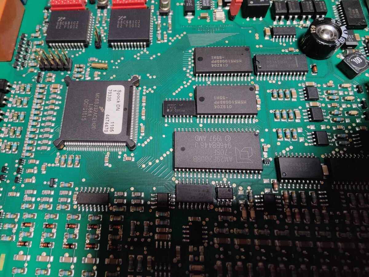

Ich habe sehr lange einen Fehler gesucht, durch den ein steuersystem
nach dem Bootlader immer abstürzte. SRAM, Flash, CPU kreuzweise
umgelötet, UARTs vom Bus entfernt, alle I/O auf kurzschluss getestet
etc.
Am ende war es die Paralell angebundene RTC V3022.
https://www.emmicroelectronic.com/sites/default/files/products/datasheets/3022-DS.pdf
Das hatte ich überhaupt nicht als anfälliges Bauteil auf dem Schirm,
zumindest nicht mit crash als Symptom.
Ich habe hier einige mit diesem Fehlerbild, ich gehe bisher davon aus,
dass es überall die RTC ist.
Kennt jemand, der aus diesem Zeitalter kommt, dieses Problem? Wodurch
passiert das, ist das low-power silizium prozessbedingt empfindlicher?
Ist es der komplizierte aufbau mit integriertem Quarz? Es ist keines der
berüchtigten batterie-Sram, diese haben einen Goldcap daneben.

Habe es nicht genau geprüft, aber ich denke die defekte RTC könnte nach
dem ersten zugriff den Bus Blockieren? Also wenn der low-power teil in
der RTC defekt ist und daher das Bus-interface dumme dinge macht?
Aber ja, ohne RTC startet die software auch nicht korrekt.

Hast Du ein Image der Software? Der BDM Port scheint ja auf der Platine
zu sein (damit könnte man das Problem auch debuggen).

Genau gesehen ist es kein 68000 sondern ein 68332 System. Dazu hat es im
hiesigen wiki einen Eintrag:
https://www.mikrocontroller.net/articles/MC68332
Zu gängigen Problemen mit diesem kann man diese Seite finden:
* https://9lib.org/article/common-problems-and-solutions-mc.yd7lmdrg
* Beitrag "Motorola MC68332 und BD32"
Insgesamt scheint die Konfiguration der subcomponenten dieses
mikrocontrollers nicht ganz ohne zu sein.
Vielleicht kannst du "crash" etwas genauer beschreiben, der 68000 hat ja
einige Möglichkeiten über die Exceptions ins "Nirwana" zu entschwinden:
https://www.techtravels.org/wp-content/uploads/2013/11/guru3-00c06560.jpg

Warum sollte er. Vom Datenblatt her ist das ein normaler SRAM, d.h. er
legt nur Daten auf den Bus bei /RD = 0.
Werden denn die Timings lt. Datenblatt eingehalten?
Vielleicht mal Waitstates einfügen. Viele µCs können das Timing auf dem
externen Bus strecken.
Es liegt auf jeden Fall ein Softwarebug vor, d.h. die gelesenen Daten
werden nicht geprüft, ob valid.

Außerdem sollte man sich, wenn man schon einen Chip in Verdacht hat,
sich dessen Spannungsversorgung genau anschauen. Eine "gestörte"
Versorgung ist immer gut für komische Effekte.

Versorgungsspannungen prüfen, diverse Spannungspegel auf 'Sauberkeit'
prüfen. (Eindeutiges H oder L)
Wenn das alles sauber ist:
Kommt, nachdem die RTC ein /CS bekommt ein /DTACK oder /VPA zum 68k
zurück?
Wenn ja: An welcher (RTC)Adresse setzt die Kommunikation aus?
Und wenn nicht, bleibt /BERR aus?
Dann bei der /BERR-Erzeugung suchen.

Hat der RTC nicht, der hat nur ein ganz normales Intel MMIO (/CS, /RD,
/WR).
Da kann nichts weiter zurück kommen außer den Lesedaten. Und wenn das
Timing nicht stimmt, kommt eben Garbage.
