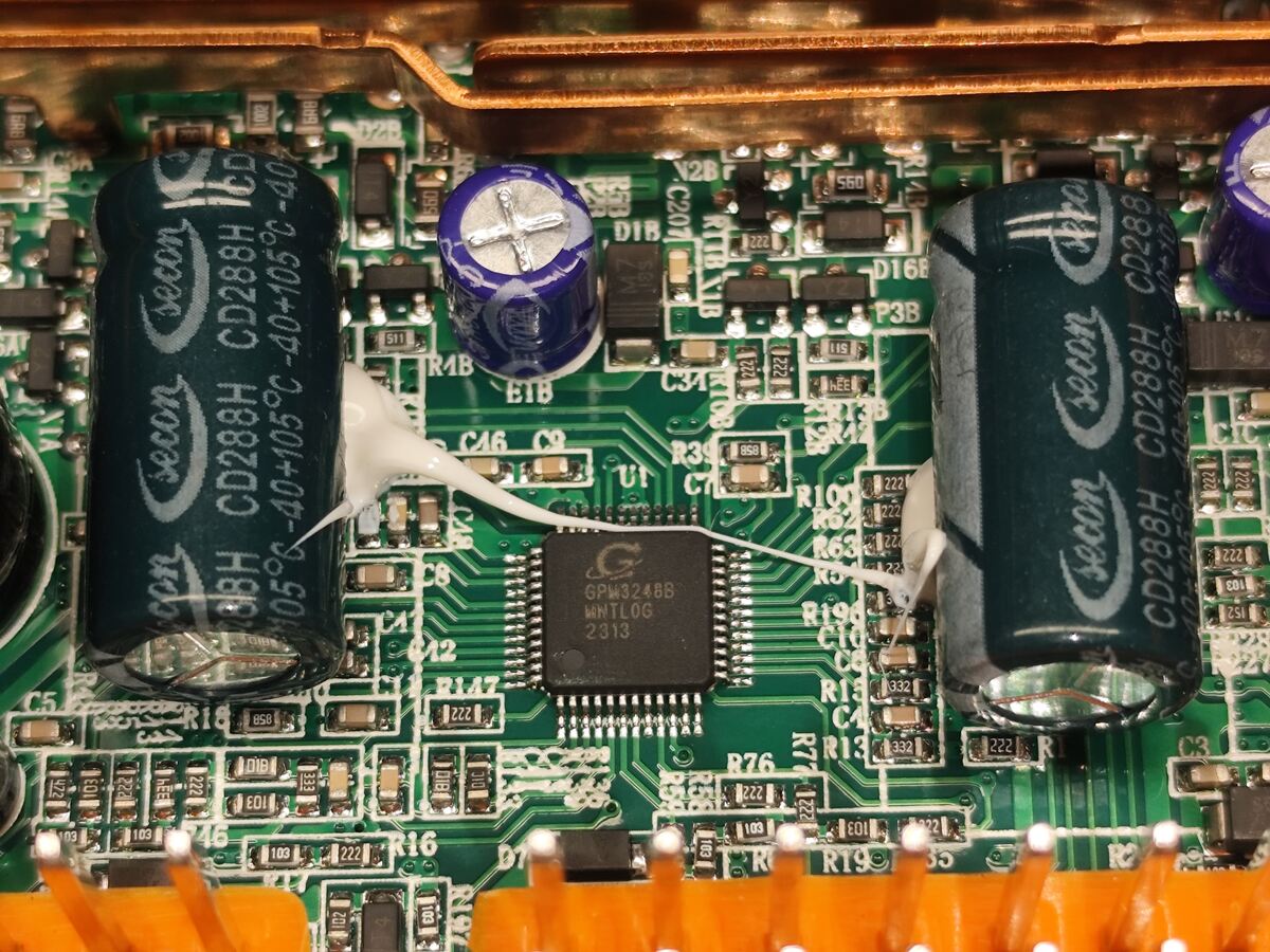

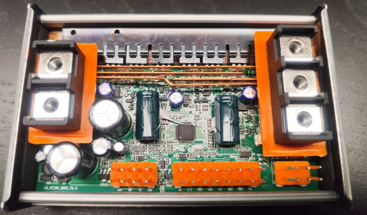

Forum: Analoge Elektronik und Schaltungstechnik FYI: Pollin BLDC Treiber
von Harry R. (harry_r2)
Pollin, Artikelnummer: 811702
Treiber für BLDC-Motoren TKJC-9G-36/48V, 1000 Watt
Pinraster 4.2mm, das "Gehäuse" ist im Deckel integriert, hat Codierung.
Gibt es auch in der "mehr Power für weniger Geld" - Version, 31A/60V.

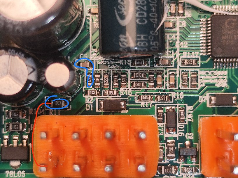

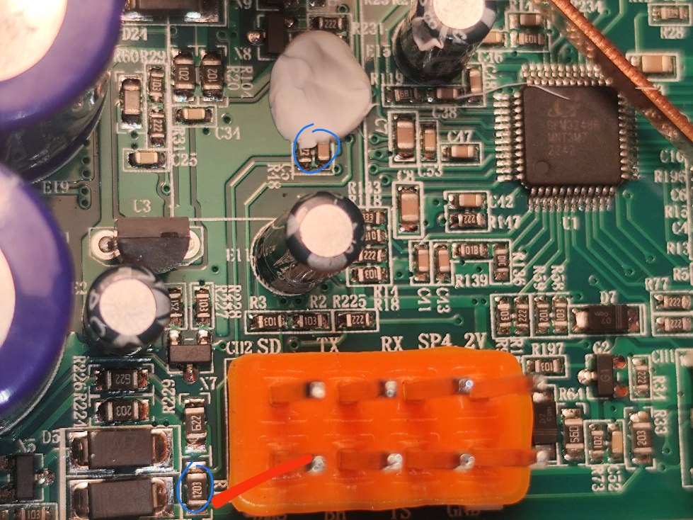

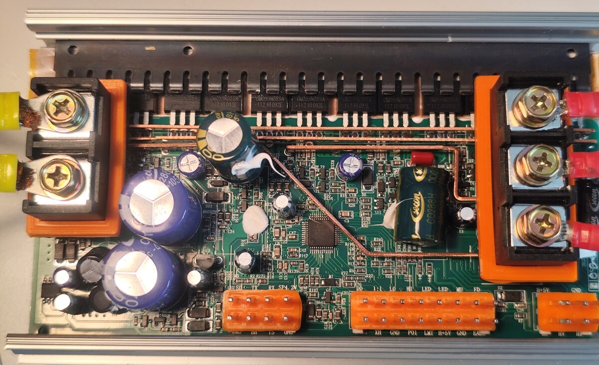

Hier die 48V/60V-Version
Beide haben den gleichen Spannungsteiler 120K/4k7 für die
Unterspannungserkennung, wird vom Einschaltsignal "Elecric Door Lock"
abgegriffen, geht zu Pin 45 des µC.
Wenn man dort eine ausreichend hohe Spannung anlegt (48V/60V: >1,5V,
36V/48V > 1,18V) laufen sie auch mit kleinerer Batteriespannung bis
herunter zu 18V.
