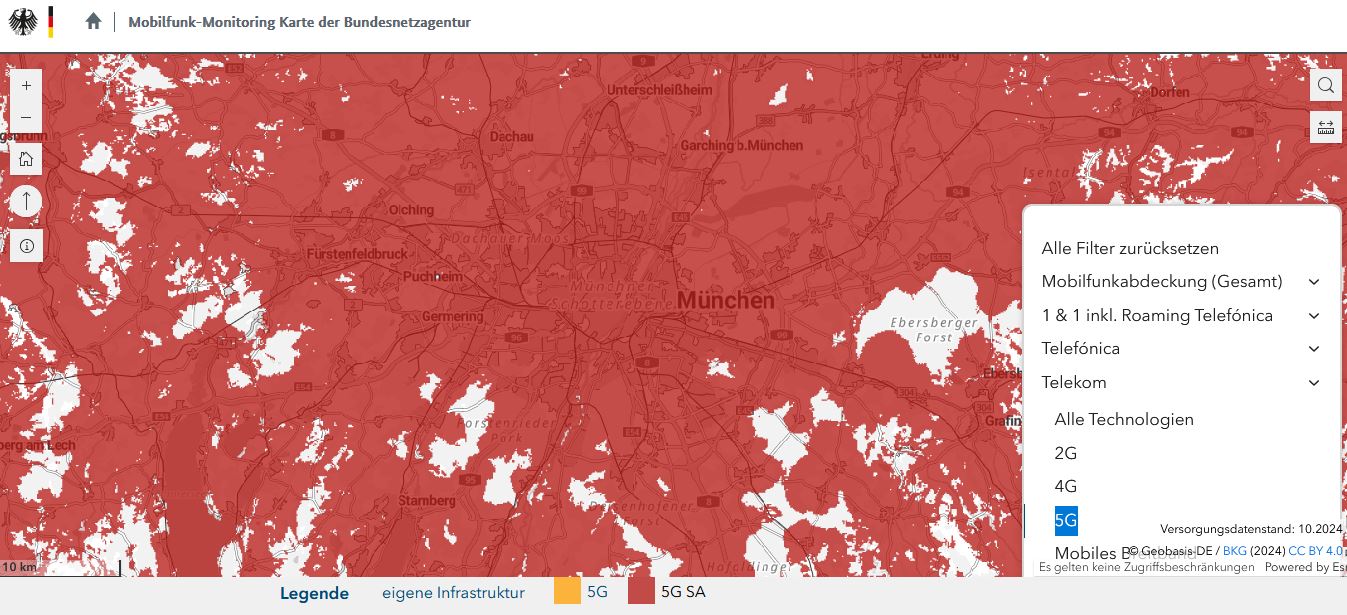

Eigenartig, siehe Anhang.
https://gigabitgrundbuch.bund.de/GIGA/DE/MobilfunkMonitoring/Vollbild/start.html
Das ist was die Netzbetreiber gegenüber der Bundesnetzagentur behaupten. Die Bundesnetzagentur liebt es von Netzbetreibern Geschichten aus dem Paulanergarten zu hören.
Nimmt man an die Angaben stimmen zufällig kann es immer noch sein dass sich die Telekom theoretisch ausgerechnet hat dass die Kapazitäten in der Gegend für die angenommene Nachfrage nicht ausreichen. Z.B. dass 5G SA schon stark von der Industrie benutzt wird, dass die Anbindung von Sora Stream dort zu schlecht ist, etc. So dass man sich nicht traut es dort anzubieten.
Es kann auch sein dass die PLZ-Datenbank unvollständig ist (Telekom halt), oder dass man in der Gegend mit der Konfiguration des Netzwerks (Network Slice) noch nicht so weit ist.

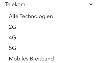

OP
Ich habe letzte Woche schon bund.de angeschrieben, dass ich da irgenwie "Inkonsistenzen" sehe...
Interessant auf der bund.de Karte: Man kann Filter einstellen, z.B. Telekom + x (siehe angehängter Teil-Screenshot). Dort gibt es aber kein "5G SA" mehr, sondern nur noch "Mobiles Internet". Möglicherweise sagt die rote Farbe der Legende "Mobiles Internet" statt "5G SA". Aber dies nur Spekulation. Wenn ich eine Antwort von bund.de bekomme, gebe ich Bescheid.
