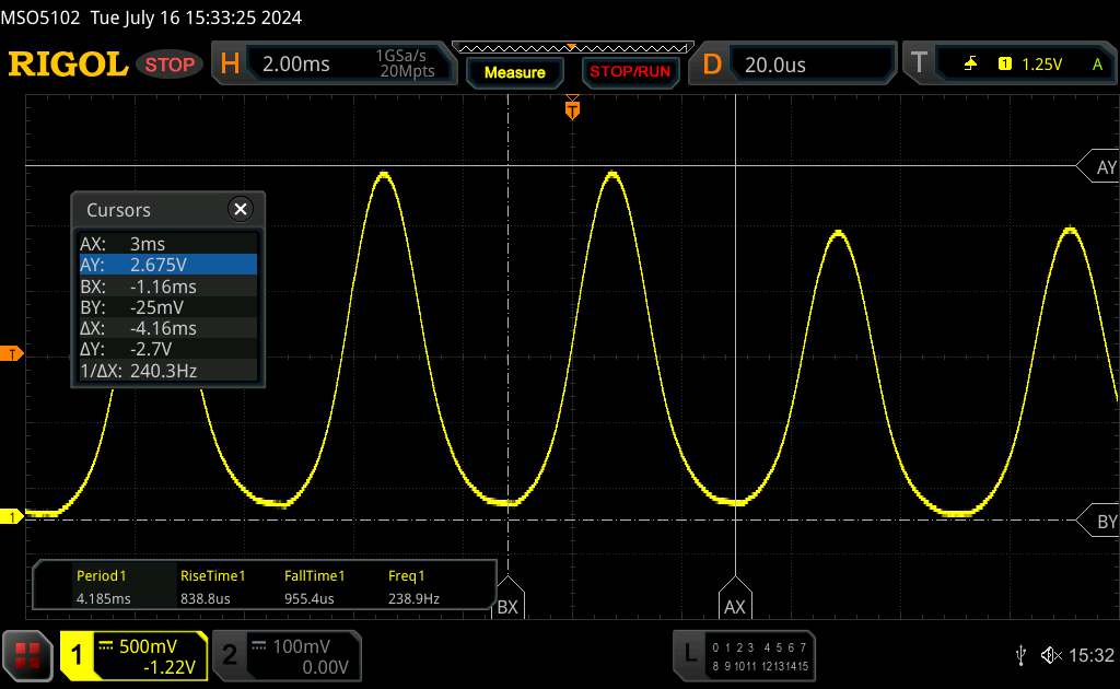

Hm, meinst Du die Amplitude auf den Bildern - ich sehe da keine %
Angaben? zB bei RigolDS12.jpg; dort ist der obere Cursor/Line BX=2.675V
und die untere BY=-25mV(=-0.025V); damit ist deltaY
=-0.025V-2.675V=-2.7V
Die Bilder zeigen aber keine "klassische" PWM-Kurve (die ist eben nur
an/aus), sondern wahrscheinlich die "Helligkeit" des Displays, die
mittels einer Foto-Zelle oder einem Licht-abhängigen Widerstand als
Sensor gemessen wurde (also das ausserhalb des Telefons). Daher sieht
man sowohl die Trägheit der Beleuchtung und des Sensors d.h. selbst wenn
die PWM das Display digital an/aus steuert, leuchten sowohl die Pixel
"nach" und/oder der Sensor braucht Zeit, sich auf das veränderte Signal
einzustellen. Damit wird aus dem digitalen PWM Signal so was wie eine
analoge Sinus-Kurve.

Die Oszillogramme zeigen keine PWM-Signale, sondern irgendwelche
Mischsignale. Bei PWM müsste das Signal immer saubere Sprünge zwischen
Minimal- und Maximalwert machen.

Ja richtig, es sind "irgendwelche" Messergebnisse. Die Steilheit der
Kurve bzw. die Amplitude der Kurve kann und ist sehr wahrscheinlich
stark beeinflusst vom Sensor selbst und vom Messaufbau, hat daher also
sehr, sehr wenig zu sagen.
Eine PWM ist üblicherweise eine exakte Rechteckschwingung von 0% bis
100%.
Die einzige objektive Aussage, die diese Messungen trifft ist, dass die
PWM eine bestimmte Frequenz (hier ca. 240 Hz) und das ist beim besten
Willen für das träge menschliche Auge nicht mehr zu sehen.

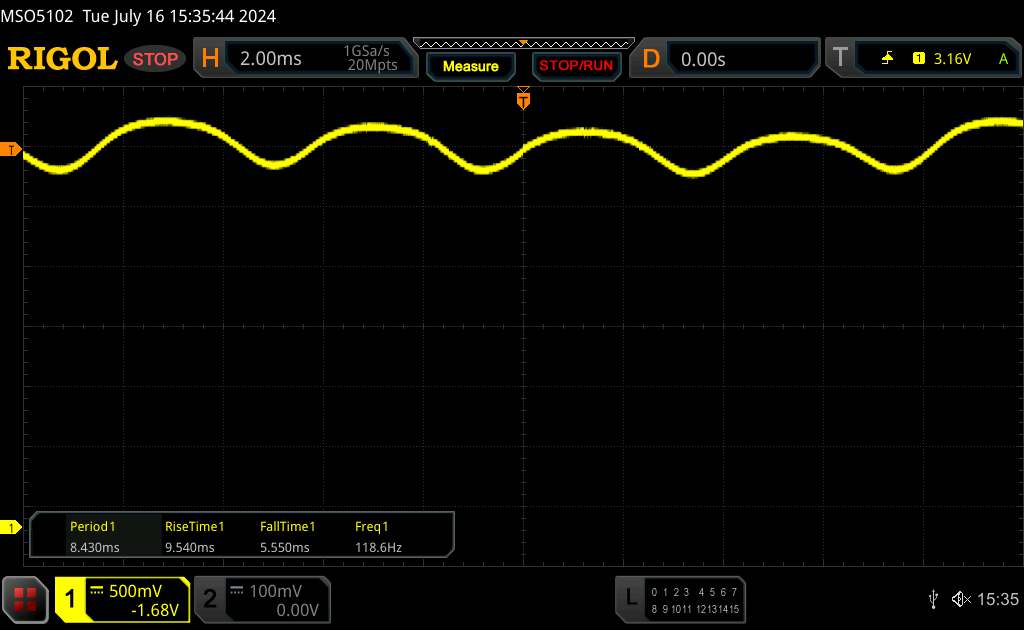

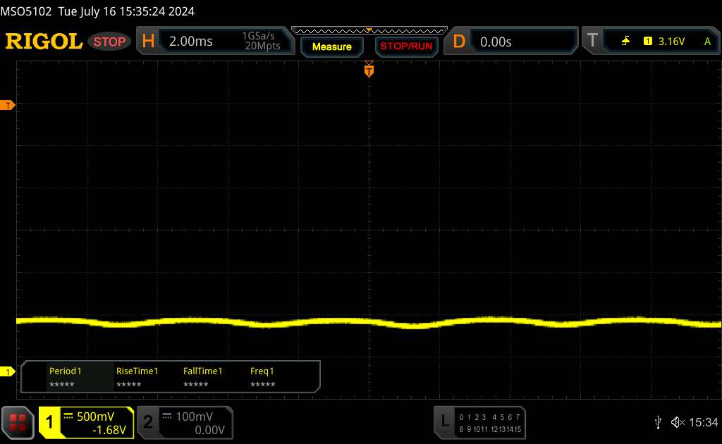

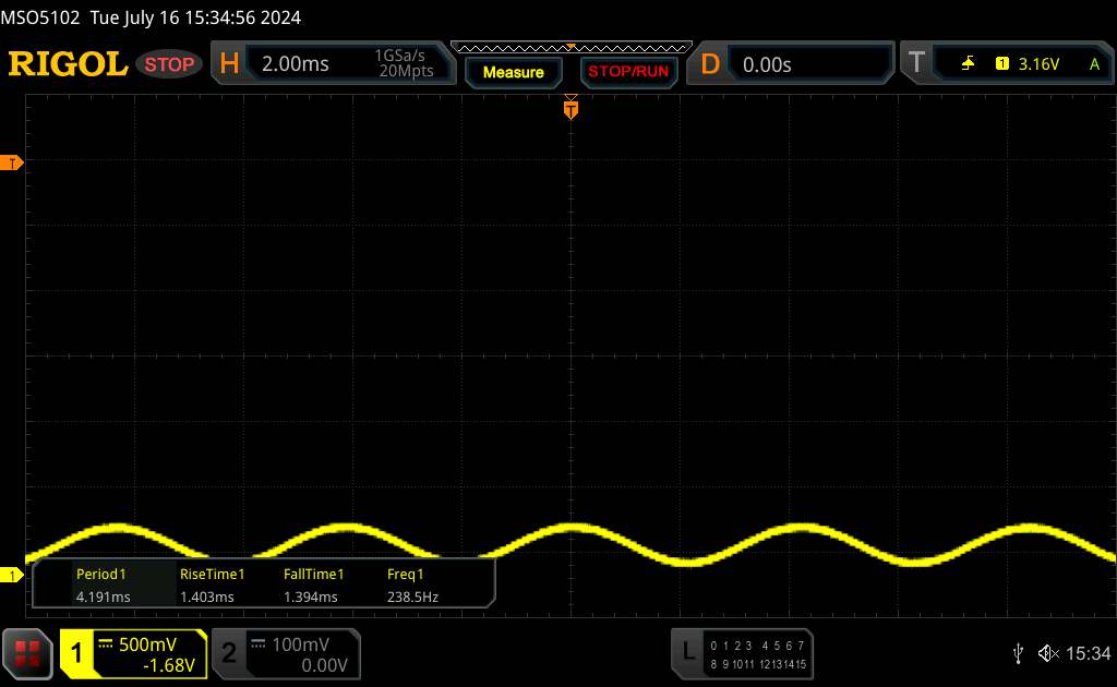

Peter schrieb:
> Wieso ist da die Amplitude da z.B: "nur" 20% ?
Weil die Oszillogramme Stuss sind.
Dein Smartphone-OLED ist sicher ein AMOLED. Die Pixel können nur AN oder
AUS sein. Für Helligkeitsstufen nutzt man PWM in dem z.B. bei 4 bit also
16 darstellbaren Helligkeiten
Pixel bit 2^0 (an oder aus) schreiben.
1ms warten
Pixel bit 2^1 (an oder aus) schreiben
2ms warten
Pixel bit 2^2 (an oder aus) schreiben.
4ms warten
Pixel bit 2^3 (an oder aus) schreiben
15ms warten
Also zeitlich im 1ms Raster für 67Hz Bildrate
011222233333333
Für halbe Helligkeit ist das Pixel nur während 0112222 eingeschaltet.
Das Pixel schaltet und leuchtet weitgehend verzögerungsfrei mit dieser
Ansteuerung, in der Praxis mit 6 oder 8 bit für mehr Helligkeitsstufen.
Dimmt man das Display, wird nicht die Amplitude geändert, sondern die
digitalen Daten die diese PWM beeinflussen

Noch einmal:
Bei PWM gibt es keine unterschiedlichen Amplituden. Bei einer PWM
springt das Signal mit fester Frequenz immer nur zwischen Maximalwert
und Null. Ändern tut sich das Verhältnis von Ein-Zeit zur Periodendauer
(Tastgrad oder (en) Duty-Cycle).
Die im Eröffnungsbeitrag verlinkten Oszillogramme zeigen KEIN
PWM-Signal.

von Rainer W. (rawi)
Peter schrieb:
> Vor allem das mit den % kapiere ich nicht :).
Erkennst du bei den Oszillogrammen irgendeinen Zusammenhang zwischen den
Signalverläufen und den angegebenen Prozentzahlen - ich nicht.
Alleine schon die Angabe einer durchschnittlich Frequenz auf vier
Stellen Genauigkeit bei einem Frequenzintervall, das fast 5
Größenordnungen umfasst, lässt tief blicken. Da hat der
naturwissenschaftliche Unterricht, oder was im Herkunftsland des Autors
davon noch übrig ist, ziemlich versagt.
