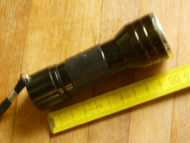

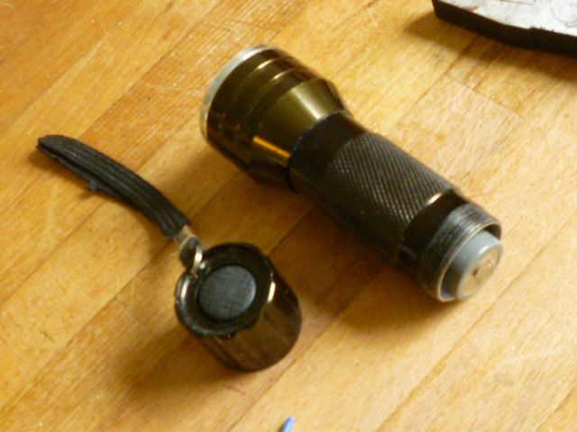

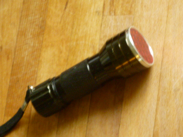

So, jetzt habe ich gestern in meine Lieblingstaschenlampe einen 18650er reingestopft, ging sogar, und tut. Ist aber nicht waidgerecht, auch weil ich das mit dem Vorwiderstand nicht verstehe.
Du hast also so ne 0815 Funzel mit so einem kleinen Batteriefach für drei Einzelzellen? In die Dinger stopf ich schon immer (wenn's von der Länge her passt) 18650 Zellen und das funktioniert genauso gut wie mit drei Batterien in ihrem kleinen Fach. Da muss nix umgebaut werden.
In die Taschenlampen mit dem Einschubadapter für 3 x AAA passt keine 18650, sondern nur 18500/15550, solange man keine Gehäuseverlängerungshülse nutzt. Da scheinen die Chinaleute ein "Normgewinde" zu verwenden.

Wie presst man denn eine 65mm lange Zelle auf 44mm Länge?
Du hast also so ne 0815 Funzel mit so einem kleinen Batteriefach für drei Einzelzellen? In die Dinger stopf ich schon immer (wenn's von der Länge her passt) 18650 Zellen und das funktioniert genauso gut wie mit drei Batterien in ihrem kleinen Fach. Da muss nix umgebaut werden. Danke für's mitdenken
Also wirklich, soll ich jetzt die Taschenlampe fotografieren oder wie ? Wenn es passt dann passt's.
Gar nicht, Leg mal das kleine 3xAAA Fach neben eine 18650 zelle. Gibt allerdings auch zwei Sorten Einschübe, die mit flachen enden und solche mit "Pogopin" als Pluspol. Meine Lampen haben Einschübe mit Pogopin und dort passen 18650 ziemlich gut rein. Man muss die Feder am Minuspol zwar etwas Ziehen, etwas Pappe rund um die 18650 kann auch nicht schaden.
OK, wenn du meinst. Bei mir passt das einwandfrei.
Ok, man sage niemals nie... Aber AAA dürfen maximal 44,5mm zwischen den Kontakten haben und der 3er Parallelcontainer trägt im Normalfall nur wenige mm auf.

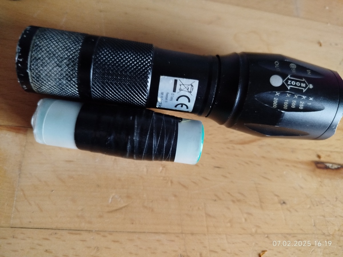

Auf die schnelle geknipst.
Die gab's mal bei Action in so grünen Plastik Boxen. 10€ oder so.
In die Dinger gehen 18650, genau wie in vielen anderen Lampen dieses Format.

Es gibt bei den Modellen zwei Längen, deine, mit den kleinen Einschüben (Pluspol aus Blech) und solche bei denen der Pluspol als gefederter Pin ausgeführt ist.
Nur in die größeren Modelle mit federpin passen (Durchmesser muss eventuell angepasst werden) 18650 Zellen rein.
Bei "Zwischenlängen" bin ich aber auch raus, ich hatte bisher nur die Kurzen und die "Längeren" (Modell wie verlinkt) in den Händen.
Es mag auch Durchmesser und Längen geben die "Auf Anhieb" passen.

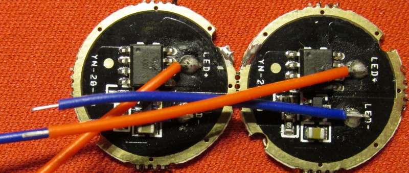

Da hat es mich angeschissen, dass der Chinapfusch die LED ohne Vorwiderstand direkt an den drei AAA betreibt. Da geht halbwegs gut, während eine 18650 mit ihrem deutlich niedrigeren Innenwiderstand die LED töten wird.
Da kam erstmal behelfsweise ein Widerstand rein und ich habe beim Ali weiter gesucht. Es fanden sich dann Platinchen mit IC und Stromquelle, auch das Maß ist sehr verbreitet. Funktioniert sauber, aber diese schwachsinnigen Blinkfunktionen nerven.

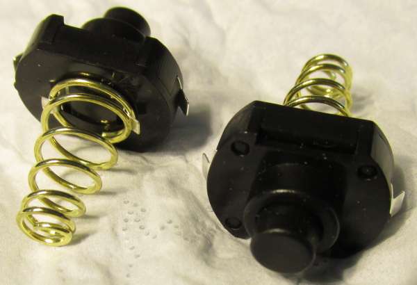

Die Machart mit AA oder AAA-Batterien im Rohr und echtem Schalter in der Kappe hat den Nachteil, daß diese Schalter aus alten Tomatenmarkdosen gestanzt werden und nach wenigen Dutzend Betätigungen mit Wackelkontakten anfangen.
Die Schalter findet man auch beim Ali in Chinesien. Die Schalter sind nicht schlecht, die Kontaktierung der Blechfahnen auf die Alu-Oberfläche sorgen dür die Aussetzer. Ich habe bislang nur zwei ausgetauscht, aber bei beiden ausgebauten waren auf dem Labortisch keine Aussetzer meßbar.
