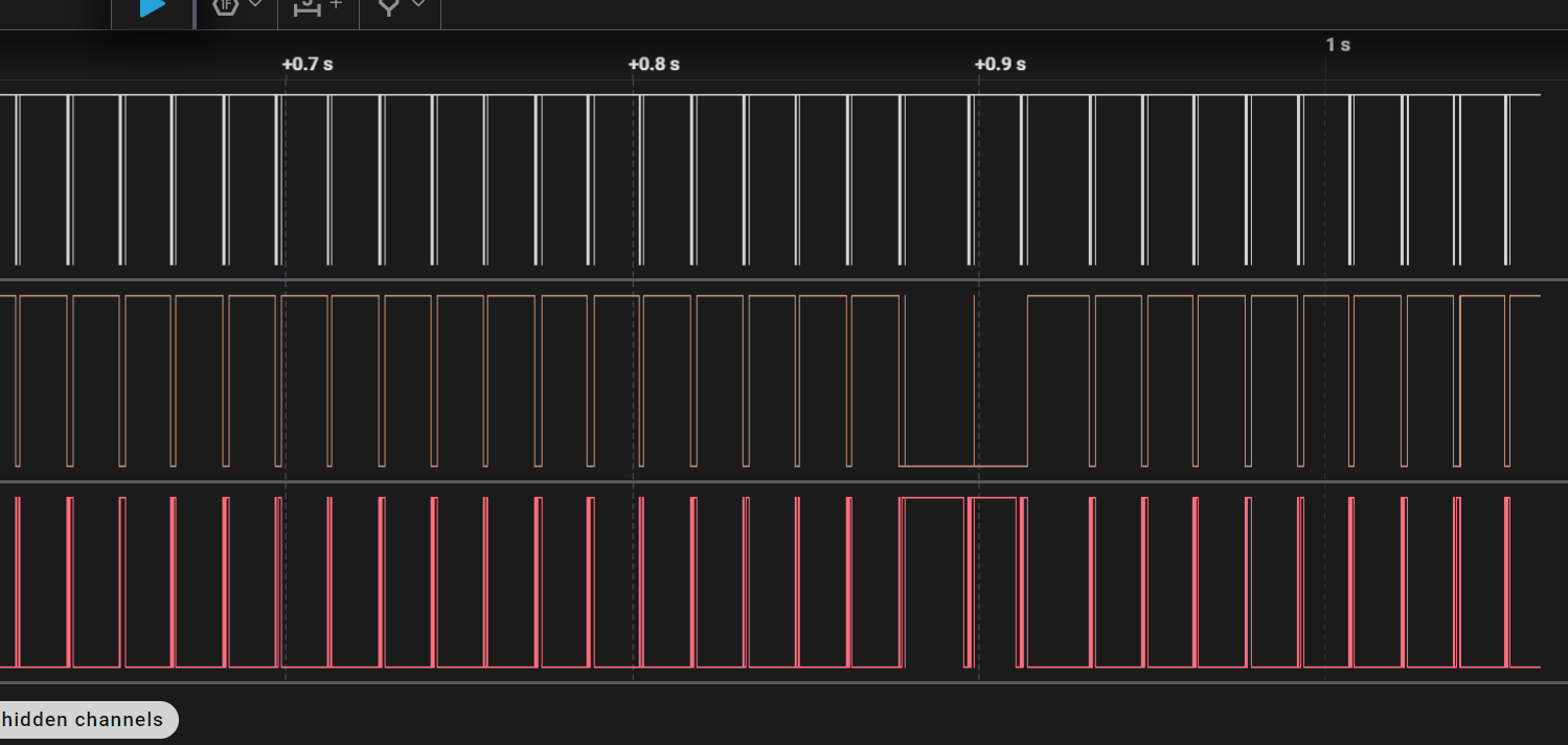

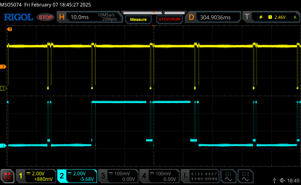

ich habe hier gerade ein sehr altes Autoradio liegen (Pioneer
KEH9030SDK) und wollte versuchen den Bus vom Frontpanel auszulesen um
Daten über die Tasteneingaben zu bekommen. Das Problem ist nur, dass ich
dieses Protokoll noch nie so gesehen habe und die Chips von Pioneer
selbst hergestellt wurden.
(Gelb ist SCK not und Blau ist SI)
Daher allein aus Interesse die Frage an euch: Wisst ihr was das für ein
Busprotokoll ist bzw. wie es funktionieren könnte?
Vielen Dank im vorraus

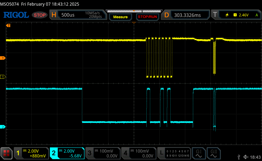

Es fehlt SO. Warum lässt du es nicht von einem Logikanalysator
dekodieren?
Für ein digitales Signal sieht das nicht gut aus

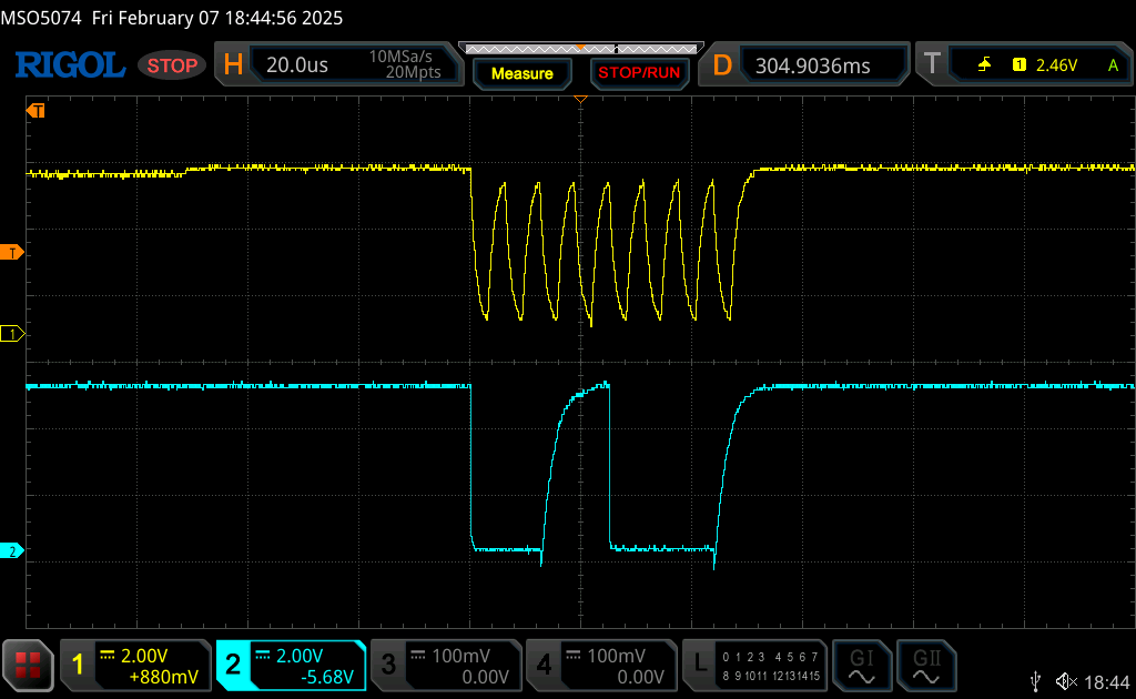

von Maximilian O. (creapetime)
Das Radio gab es anscheinend schon 1986, ein Jahr bevor SPI erfunden
wurde.

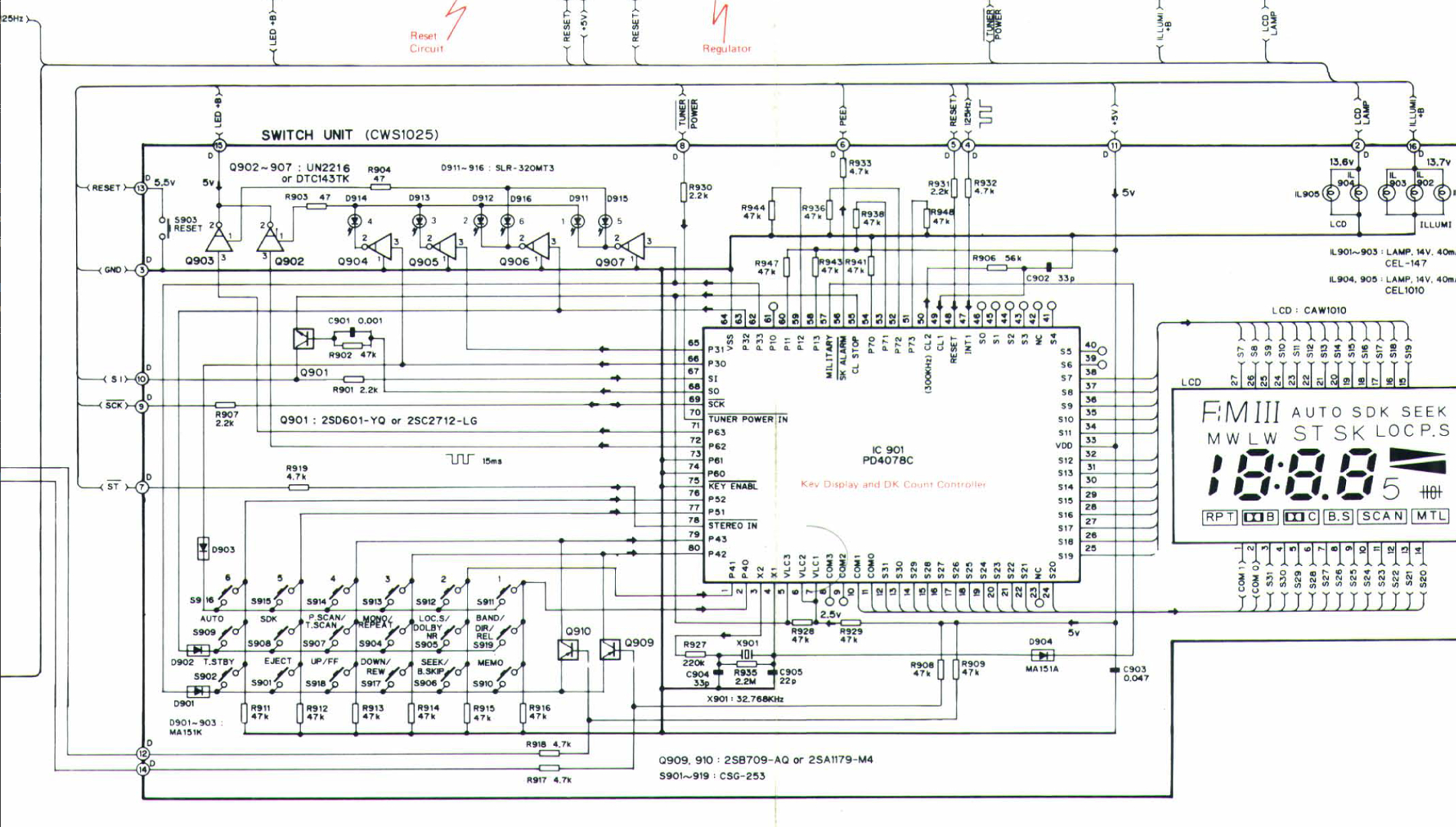

Man sieht aber, dass es eigentlich getrennte SI und SO Leitungen gibt,
welche zusammen geschlossen wurden. Man könnte also denken, dass es sich
einfach um ein syncrones serielles Protokoll handelt.
Allerdings sieht es eher so aus, als ob die Daten eher über die
Pulsweite übertragen werden. Diese 8 Bit am Anfang sind nämlich immer
gleich, und das einzige was variiert ist die länge des Blocks danach.

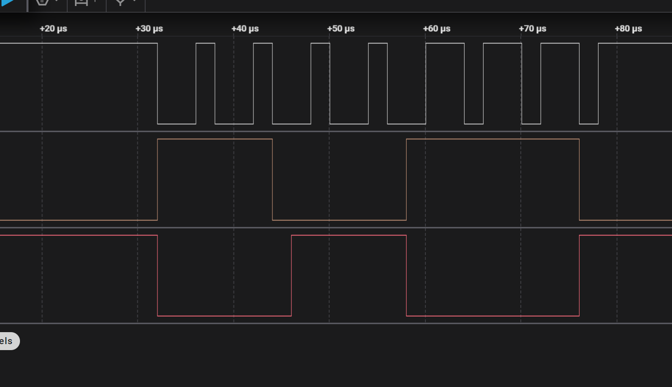

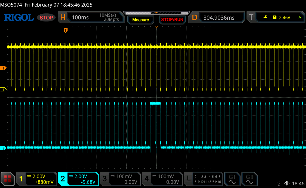

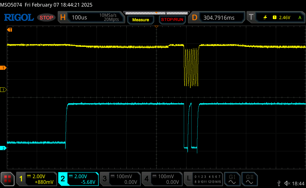

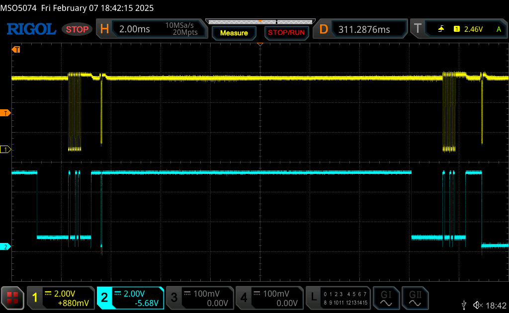

Jetzt mal mit LA:
D0 SCK not
D1 SO
D2 SI
Wie gesagt zu beachten ist das SI durch die Schaltung Low wird wenn SO
High ist.
Ich habe in Idle 3 mal markiert was ich mit der Pulsweite meine.

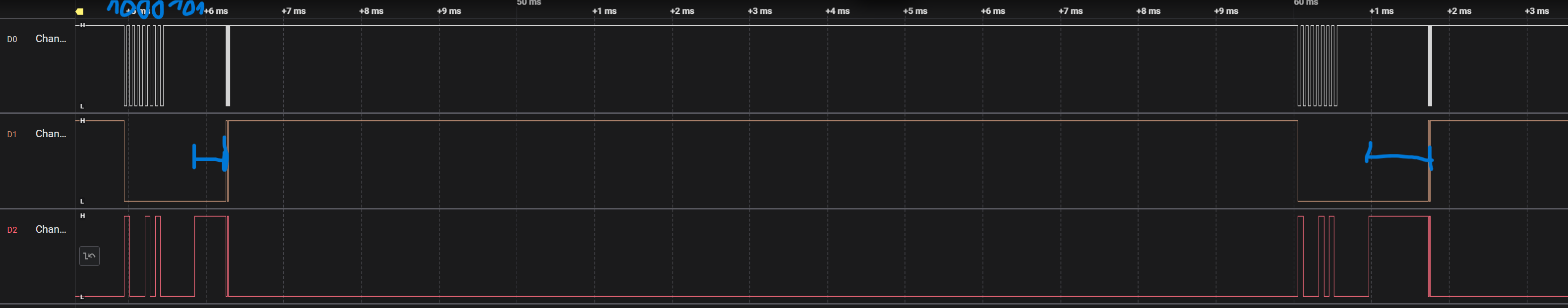

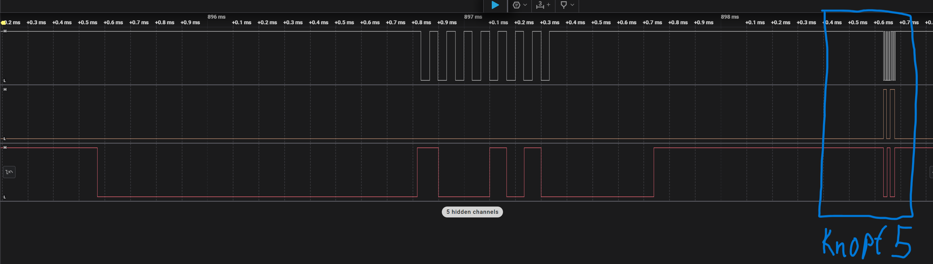

Außerdem habe ich mal eine Reihe aufgenommen, die zeigt was passiert,
wenn ich einmal die Plus taste drücke.
Es ist bei dem Knopf immer die selbe Reihe, nur unterschiedliche
zoomstufen.
von Joe F. (easylife)
Ich vermute das ist einfach ein synchrones, serielles Protokoll bei dem
die beiden Richtungen offenbar unterschiedliche Clock-Frequenzen
benutzen (grob geschätzt ca. 15 kHz und 150 kHz).
Da in beide Richtungen übertragen wird, ist anzunehmen, dass sowohl die
Clock- als auch die Datenleitung irgendwo einen Pull-up haben, und von
den beiden Busteilnehmern auf low gezogen werden können. Im Schaltplan
sieht man auch die das Senden einen entsprechenden Transistor an der
Datenleitung hängen.
Das sehr simple Protolkoll scheint immer damit zu beginnen und
synchronisiert zu werden, dass eine Seite die Datenleitung auf low zieht
und danach die Übertragung von 8 Bit mit auf der langsameren Frequenz
stattfindet (SPI, Datenübernahme bei steigender CLK Flanke).
Nachdem 8 Bit in eine Richtung übertragen wurden, wartet die Gegenseite
vermutlich einfach bis die Datenleitung wieder "losgelassen" wird (high
wird), bevor sie eine Antwort zurückschickt.
Das sind dann ebenfalls wieder 8 Bit, SPI, ebenfalls auf steigende
Flanke, bei der ca. 10-fach höheren Clock-Frequenz.
Und dann geht das Spiel wieder von vorne los.
Man kann an den beiden leicht unterschiedlichen Low-Pegeln ganz gut
erkennen, dass es zwei unterschiedliche Stellen sind, die den Bus
abwechselnd kontrollieren.
Deswegen ist es immer gut nicht nur einen Logic-Analyzer
draufzuschmeissen, sondern sich das Ganze auch erstmal analog
anzugucken, so wie du es gemacht hast.
Dass die Flanken bei der schnelleren Clock so rund sind, kann übrigens
auch an der Kapazität deines Tastkopfes liegen. Stelle mal auf "x10" um,
wenn es das gibt.
PS: weil jemand sagte SPI gäbe es erst seit 1986, Schieberegister gab es
schon deutlich früher und das Protokoll entspricht dem von SPI.
Danke an alle Beiträge und Hinweise, vermutlich ist es aber wirklich so
wie Joe F. es erklärt hat. Vielen Dank dafür!
Ich werde mich dann jetzt erstmal dran machen das ganze noch weiter
auszulesen und würde den Thread noch gerne kurz offen lassen falls dabei
noch Fragen aufkommen.
