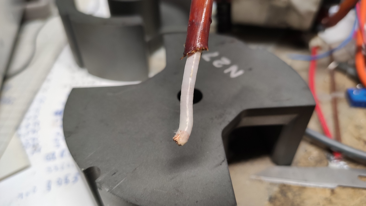

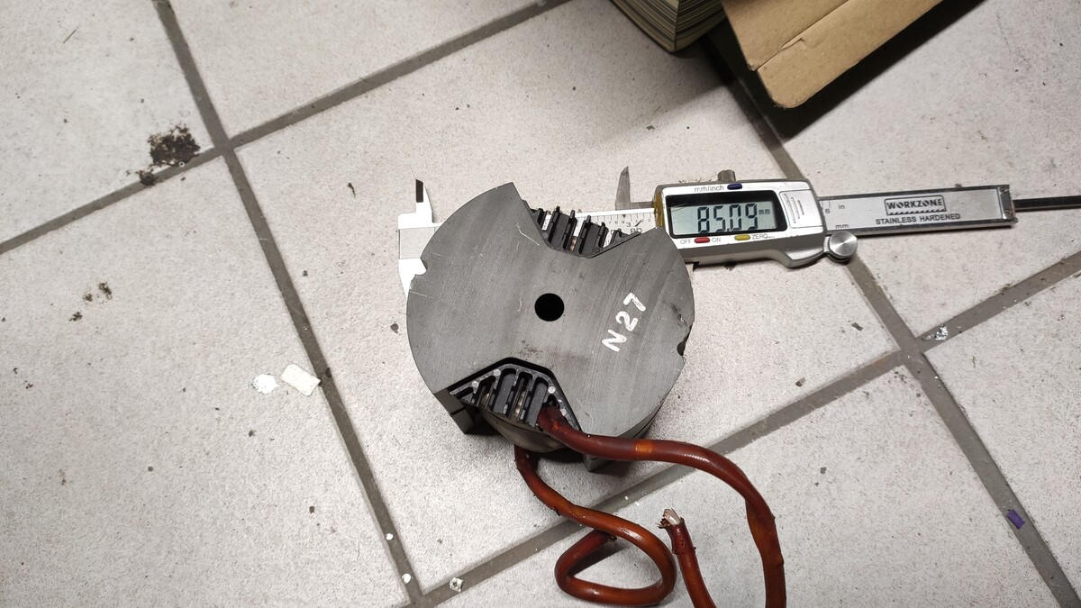

Ben B. schrieb:
> einen Ferritkern-Trafo für einen Gegentaktwandler, der etwa
> 4kW Leistung bei etwa 50..70kHz schafft und genug Wickelraum
> für die 36V-Wicklung mit über 110A bietet
> eine Ferritkern-Drossel passend für die Siebung der 36V/110A
Moin
Wenn die 50 - 70kHz ein Musskriterium sind ist mein Vorschlag nix.
Aber ansonst sollte ein PM85-Kern ausreichend sein. Daneben gibts noch
PM73(gemessen) und PM65. Alles in N27 und ohne (eingeschliffenen)
Luftspalt.
Würde ich abgeben. Der PM85 hat übrigens ca 475Wdg umsponnene, HF-Litze
mit rechteckigem Querschnitt drauf. Diese hat einen berechneten
Querschnitt(Einzeldrähtchen) von ca 3,6mm². Der Querschnitt der Litze
beträgt ca gemessene 3,4 x 2,5mm.

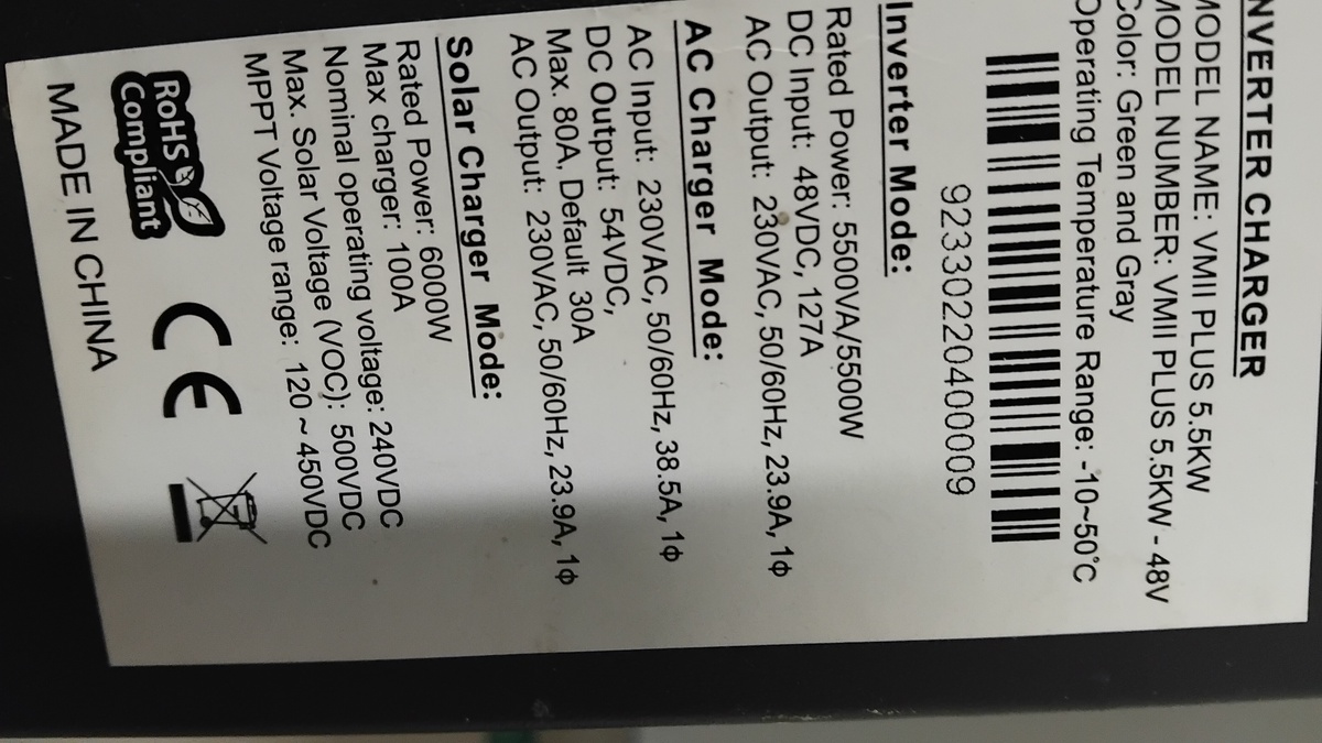

6kW Hybridwechselrichter incl. Laderegler, kosten inzwischen weniger als
300€. Powermr läuft bei mir seit 2 Jahren durch, war damals die schnelle
Nummer weil Victron nicht liefern konnte. Einziger Nachteil: ca. 40W
Eigenverbrauch. Da lohnt es sich wirklich überhaupt nicht über Eigenbau
auch nur nachzudenken.

@Armin
Ich habs leider vergessen, ich finde die Kerne interessant. Weißt Du
noch, wo die mal eingesetzt waren?
> kosten inzwischen weniger als 300€.
Für 36V? Link? Danke!

Ben B. schrieb:
> @Armin
No Problem.
Die waren mal in Frequenzumrichtern als Ausgangsdrosseln verbaut.

@Armin
Was leider etwas untergegangen ist, Deine Kerne finde ich toll, aber N27
könnte traurigerweise wirklich etwas ungeeignet sein. Wahrscheinlich
könnte man sie nutzen und den Wandler mit etwa 25kHz laufen lassen, aber
N87 hätte bei 100kHz nur etwa die halbe Verlustleistung, allerdings auch
nur die halbe magnetische Flussdichte. Ich mag sie Dir nicht wegnehmen
wenn ich nicht ganz sicher weiß, daß ich damit auch wirklich was
anfangen kann, aber ich danke Dir sehr für das Angebot. Evtl. würde ich
gerne später nochmal darauf zurückkommen wenn sich nichts anderes findet
oder ein Heruntergehen mit der Frequenz auf 25kHz sinnvoll erscheint.

von Uwe S. (bullshit-bingo)
Ben B. schrieb:
> Den Uwe brauche ich nach seinem Kern wohl nicht zu fragen.
Aber gern darfst du fragen! Müsste das Teil erst suchen, es ist ein
PM114/93, ich meine, in N27. Das ist ein ca. 2Kg schwerer Monster-Kern
mit gewaltigem Wickelfenster. Incl. Spulenträger mit (glaube) einer
Kammer. Wobei ich jetzt aus der Erinnerung heraus nicht sagen könnte, ob
er einen Luftspalt hat.
Aber selbst falls tatsächlich ohne Luftspalt, so ginge der
wirtschaftliche Quatsch doch irgendwie gleich los...
Diesen unbenutzten Kernsatz würde man auf Ebay nämlich in relativ kurzer
Zeit zu 100, wenn nicht sogar 150€ los. Die kann ich dir aber gar nicht
abnehmen, sonst landest du schon beim allerersten, noch unter
Spontanzerfall leidenden Wandler bei 500€ und mehr. Also müsste ich den
wirtschaftlichen Blödsinn sogar mitmachen, dir dieses teuerste Teil des
Wandlers am besten schenken. Und alle anderen "Zulieferer" müssten dir
auch auf ähnliche Art helfen.
Das Einzige was tatsächlich dafür spräche, wäre dein Lerneffekt. Den
fände ich wirklich großartig, weil, es gibt hier herzlich wenige, die
tatsächlich was drauf haben. Wenn du den Wandler halbwegs brauchbar
fertig kriegst, würde das die tatsächliche Substanz in diesem
Theoretikerforum glatt verdoppeln, von 1 auf satte 2 Prozent
katapultieren. Ich würde glatt anfangen, mit dir tatsächlich über
Leistungselektronik zu sprechen. Weil da auf der anderen Seite halbwegs
was wäre.
Aber deine größte Erkenntnis aus all dem Gebastel stünde leider auch
schon fest: "Nie wieder, sowohl aus ökonomischer, als auch technischer
Sicht!". Und dann stünde der Kern bei dir rum, bis du den gesamten
Plunder eines Tages wegwirfst. Das wäre dann auch irgendwie doof, erst
recht, wenn es vorhersehbar ist.
Die Entwicklung so eines Wandlers erfordert, daß man auch die Erfahrung
und Vorschläge anderer beachtet. Und es geht darum, seine eigenen
Träume, Meinungen, Fehleinschätzungen, aber auch seine Faulheit
technischen Forderungen und Verbesserungen unterzuordnen. Das geschieht
normalerweise erst nach mehrfachen Rauchzeichen, weil die Leute
vollständig unreflektiert sind. Für Rauchzeichen hast du aber angesichts
des Budgets und der Aufgabe keinen Spielraum. Du kriegst nicht mal den
ersten, unter Laborbedingungen mehr schlecht als recht arbeitenden
Wandler hin, ohne weit über den Preis für fertige Geräte zu kommen. Das
nur, weil du schreibst, du baust den Wandler tatsächlich aus
finanziellen Gründen.

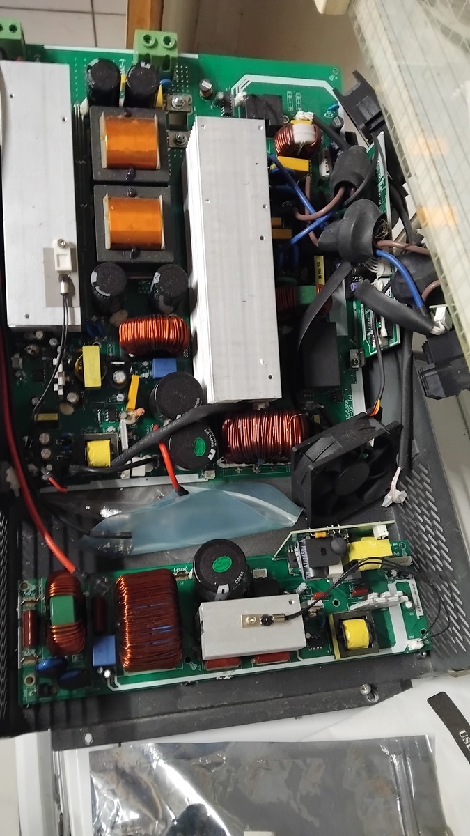

Da hätte ich was. Wechselrichter ist durch, alle Endstufentransistoren.
Laderegler war noch in Ordnung.
PS: Falls du Interesse hast: meine email Kontakt hier geht seit einem
Jahr nicht mehr und keiner scheint in der Lage oder Willens eine neue
einzutragen.

Wow. Das wäre wirklich ein interessantes Gerät,
kommt drauf an, was Du dafür möchtest.
Ist wahrscheinlich so aufgebaut wie ich schon gesagt habe, unten der
MPP-Tracker mit Ausgang für den Zwischenkreis, oben/links der Wandler
zwischen Akku und Zwischenkreis und rechts der Wechselrichter mit
Netzfilter usw.
Wenn Du magst kannst Du mir ja eine eMail schreiben,
über die PN-Funktion kommt bei mir leider auch
nichts an. judoka at gmx punkt de
Ob es der entscheidende Durchbruch ist weiß ich nicht, aber da sind auf
jeden Fall viele sehr gut brauchbare Teile drin, vor allem die Trafos
und Speicherdrosseln, an die man sonst nur schwer herankommt. Da müsste
ich hinterher nochmal fragen, ob jemand bei der Identifikation der Kerne
helfen kann oder Bezugsquellen kennt, wo man sowas als Privatperson zu
kaufen bekommt.

Passt fast immer vorn und hinten nicht...
Für deine Anwendung sehen die vor allem zu klein aus. Das Gerät hatte
zwar etwas mehr Leistung, aber die Teile sind meist von allen Faktoren
her maximal ausgelastet. Da kommst du mit ersten Versuchen nie ran.
Sprich, wenn die schon einen Lüfter brauchten, solltest du schon mal
nach ner Wasserkühlung Ausschau halten...

würdest tatsächlich was bauen wollen, dann wäre folgendes vorhanden:
-PM114/93 in N27, ohne Luftspalt, Spulenformer m. einer Kammer
-mehrere Speicherdrosseln PM74/59, ca. 50µH, Material unbekannt, 14
Windungen Flachkupfer ca. 2,2x12,7mm, Widerstand könnte bei Interesse
exakt gemessen werden

Was ist eigentlich mit Armins Kernen weiter oben? Die würden locker
reichen, auch für 70KHz. Aber irgendwie passiert ja generell nichts.

Was die Kerne angeht, die mir hier angeboten werden... ich möchte nicht
von irgendwem irgendwas nehmen, was sich am Ende als unpassend erweist.
Davon hat niemand was. Ich hoffe im Moment, mir kann jemand sagen, was
das für Kerne und Spulenkörper sind, wenn ich sowas aus einem
kommerziellen Gerät (48V 5kW Hybridwechselrichter) in der Hand habe.

Ich habe leider noch keinen StepDown-Aufbau mit 40V und 4..5kW gesehen,
das was dem am nächsten kommen würde wäre die dicke Netzteilplatine, die
ich im anderen Thread (über die Optimierung des bestehenden
StepUp-Wandlers) gezeigt habe. Aber da weiß ich leider auch nicht genau
was sie kann, sehe halt nur die recht fett dimensionerte Speicherdrossel
und den Drehstrom-Eingang. Könnte mal ein 24V-Netzteil mit vielleicht
40A gewesen sein, sieht aus wie ein Eintakt-Durchflusswandler,
sekundärseitig 3 STPS30175 Doppel-Dioden (TO247, 2x15A, 175V), pro
Package eine vom Trafo und eine von Masse zur Speicherdrossel,
sekundärseitige Elkos sind 6x 1200µF/35V. Wenn der Aufbau 24V/40A kann,
geht auch nur etwa 1kW über die Speicherdrossel und dafür erscheint die
mir verdammt riesig. Mehr als 40A wird mit den Dioden schwierig, mehr
als 24V wird mit der Elko-Bestückung schwierig. Ich müsste irgendwo
einen Spulenkern finden, der etwas im Bereich
30..40V/100..130A verträgt, ohne ausgeglüht zu werden. An dieser Stelle
fehlt mir wirklich die Erfahrung und ich würde mich freuen, wenn diese
ohne große Fehlschläge und abgerauchte Speicherspulen entsteht...
