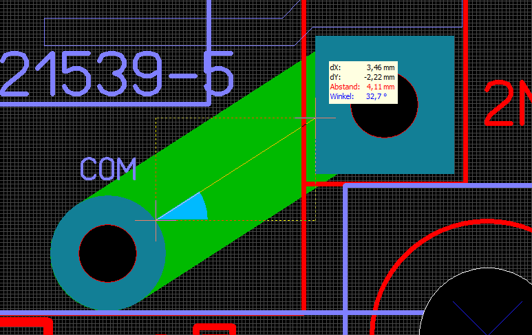

Hallo zusammen
Auf meiner Leiterplatte muss eine Verbindung zwischen Steckverbinder und Relais-Pin hergestellt werden. Die Distanz ist mit gut 4mm nicht gross, es fliessen aber dauerhaft (Mehrere Stunden ohne Unterbrechung) 10A bei 12V DC. Aktuell ist die Leiterbahn 2.5mm breit und 35um dick. Die Leiterbahn ist auf der unteren und oberen Seite und damit bereits doppelt geführt. Dicke Dicke der Leiterbahn muss 35um bleiben.
Was ist Eure Meinung?
  • Funktioniert ohne weitere Massnahmen?
  • Untere Leiterbahn mit Lötzinn auffüllen? (Oben geht nicht)
  • Leiterbahn für bessere Wärmeverteilung grösser ausführen?
Vielen Dank und Gruss, Henner
Warum so sparsam? Da ist doch Platz genug.
Die spezifische Leitfähigkeit von Lötzinn ist um einen Faktor 7 schlechter als die von Kupfer. Da kannst du besser 1.5mm² Cu-Draht über die Leiterbahn löten und würdest den Widerstand damit um einen Faktor 8 verringern, Freistellung im Lötstopp nicht vergessen.
Wie sich die Länge auswirkt, hängt davon ab, wie die Leiterbahn an den Enden abgeschlossen ist, d.h. wie dort Wärme abgeleitet wird.
Die Stromtragfähigkeit deiner Durchkontaktierungen hast du nachgerechnet? Oder sind das gleichzeitig Anschlüsse, die mit Pin/Lötzinn aufgefüllt werden?

Rainer W. schrieb:
Hi Rainer, danke für Deine Antwort.
Ich kann die Fläche der Leiterbahn vergrössern. Bin mir aber nicht sicher, ob die thermischen Änderungen ausreichen und dadurch weitere Massnahmen tatsächlich unnötig werden.
Ja, das ist mir bewusst. Daher wäre es auch nicht meine favorisierte Lösung, die Frage ist ob es evtl. trotzdem ausreicht. 1.5mm² Cu-Draht über die Leiterbahn löten habe ich auch überlegt, wenn es nicht sein muss würde ich aber verzichten.
Nicht falsch verstehen, ich habe keine Angst vor Aufwand/Arbeit. Nur wenn es nicht sein muss, würde ich es mir bei Handbestückung von >50 Stück gerne ersparen.
Gruss Henner

Linear Technology kennt eine ganz einfache Regel:
The minimum trace width for 1oz copper foil is 0.02" per amp
to ensure the trace stays at a reasonable temperature.
Danach sind 5mm genau vernünftig :) Aber zu dieser Frage findest du im Internet beliebig viele Antworten. Wenn ich daraus meinen Mittelwert nehme, bekäme eine /lange/ 5mm Leiterbahn 50 Grad Übertemperatur. Das finde ich nicht mehr vernünftig. Aber hier geht's um 4mm die vom Steckerpin und dem Kabel gekühlt werden (und leider auch vom Relais).

Norbert schrieb:
A: 2,5mm × 70µm = 0,175mm² L: 4mm = 0,004m I: 10A Rho: 0,0178 Ω*mm²/m
Ich komme da auf einen Widerstand von: R: 0,0178 Ω*mm²/m × 0,004m ÷ 0,175mm² = 0.407 mΩ Und eine Leistung von: P: 100 Quadratampere × 0.407mΩ = 40.7mW
Da müsste bestimmt aktiv gekühlt werden. ;-)
Endlich mal einer, der es nachrechnet. 40 mW ist doch Nasenwasser, wird so warm wie eine Led.
Offiziell zu schmal.
Eigentlich könntest du sie verbreitern.
Praktisch kannst du eine in Betrieb befindliche Platine mit 10A belasten und per Thermometer messen ob die Leiterbahn nicht zu warm wird (bei IR Thermometer Emissionskoeffizient beachten). So machen es auch die Profis, weil jede Berechnung nur eine theoretische Abschätzung ist.
Denn: es kann Kühlung über die Lötpads erfolgen oder auch Wärmeeintrag.
BSH hatte mal das Problem, das die Leiterbahn die Warme nicht über den Lötkontakt ans Relais abgeben konnte weil das Relais seinerseits gerne die Leiterbahn als Kühlung gehabt hätte. Hat BSH Millionen gekostet
