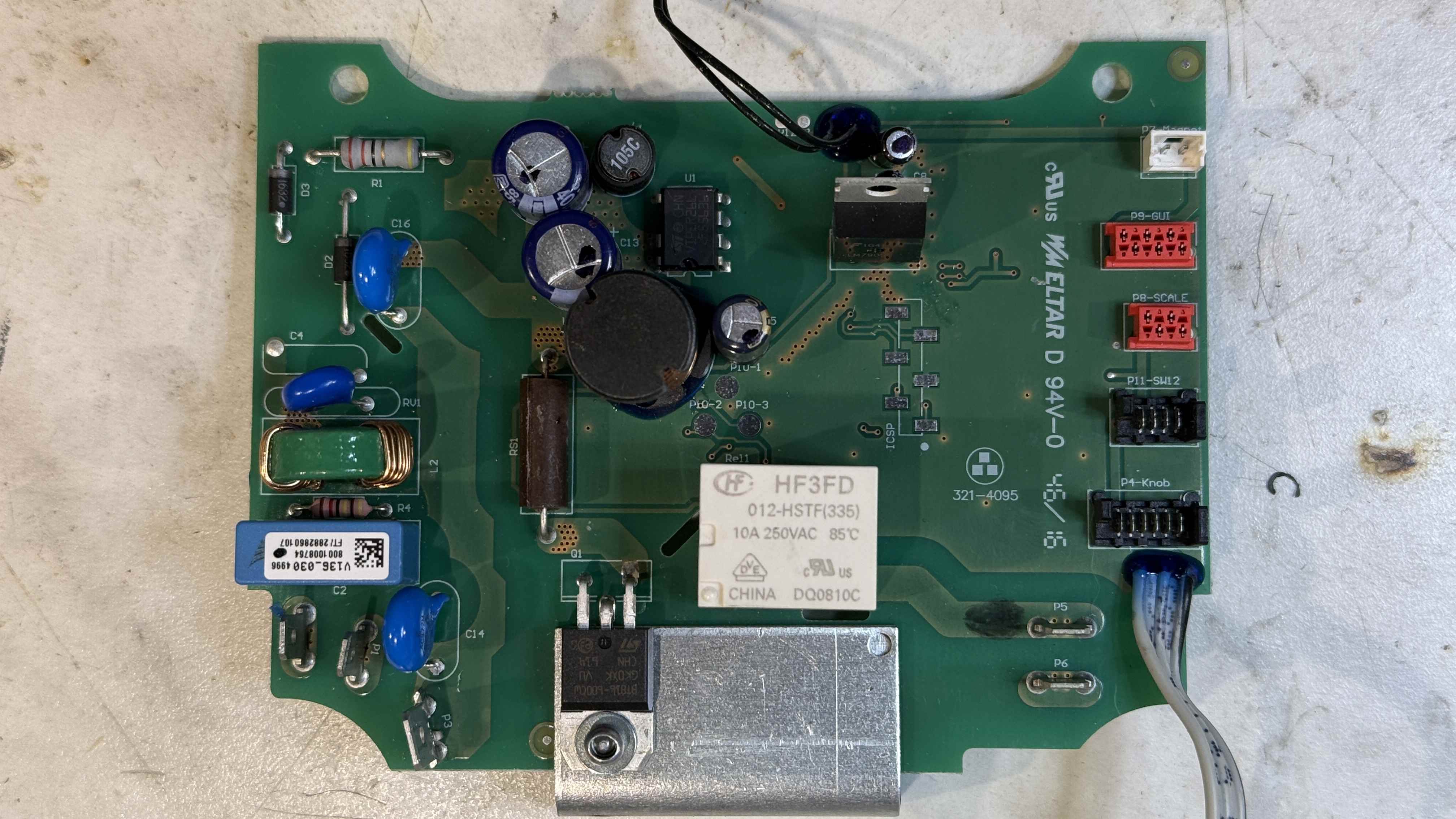

Letzte Woche im RC eine Bosch MUM6 Küchenmaschine ohne jede Funktion.
Diagnose: Netzteil defekt. Kostet als E-Teil €68 inkl. Versand, also
bestellt und heute eingebaut, funktioniert, Kunde glücklich.
Aber ich möchte das Netzteil reparieren weil es evtl. weitere Maschinen
mit diesem Fehlerbild geben wird (die MUM5 Welle scheint ja kaum
abzuebben)

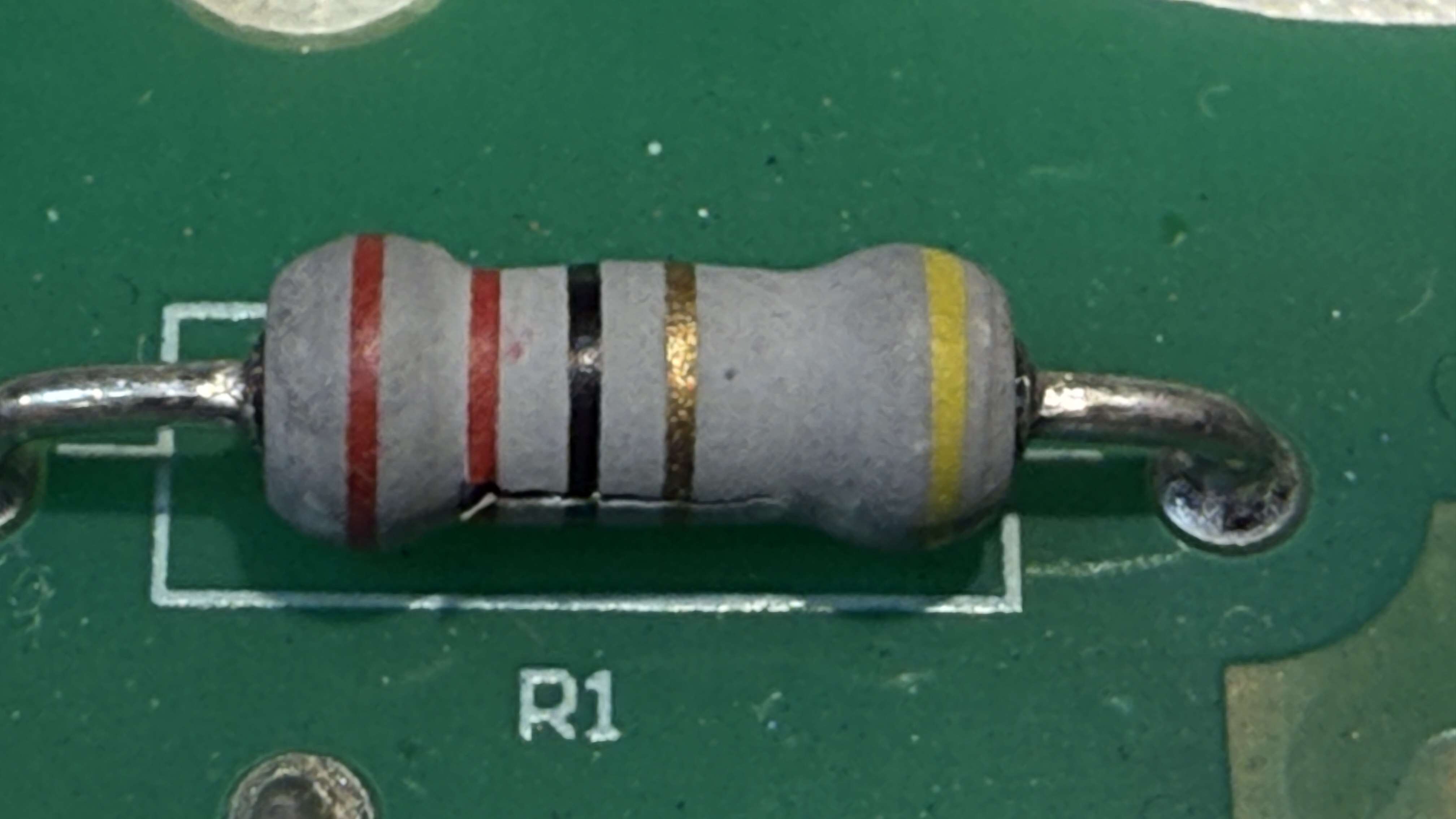

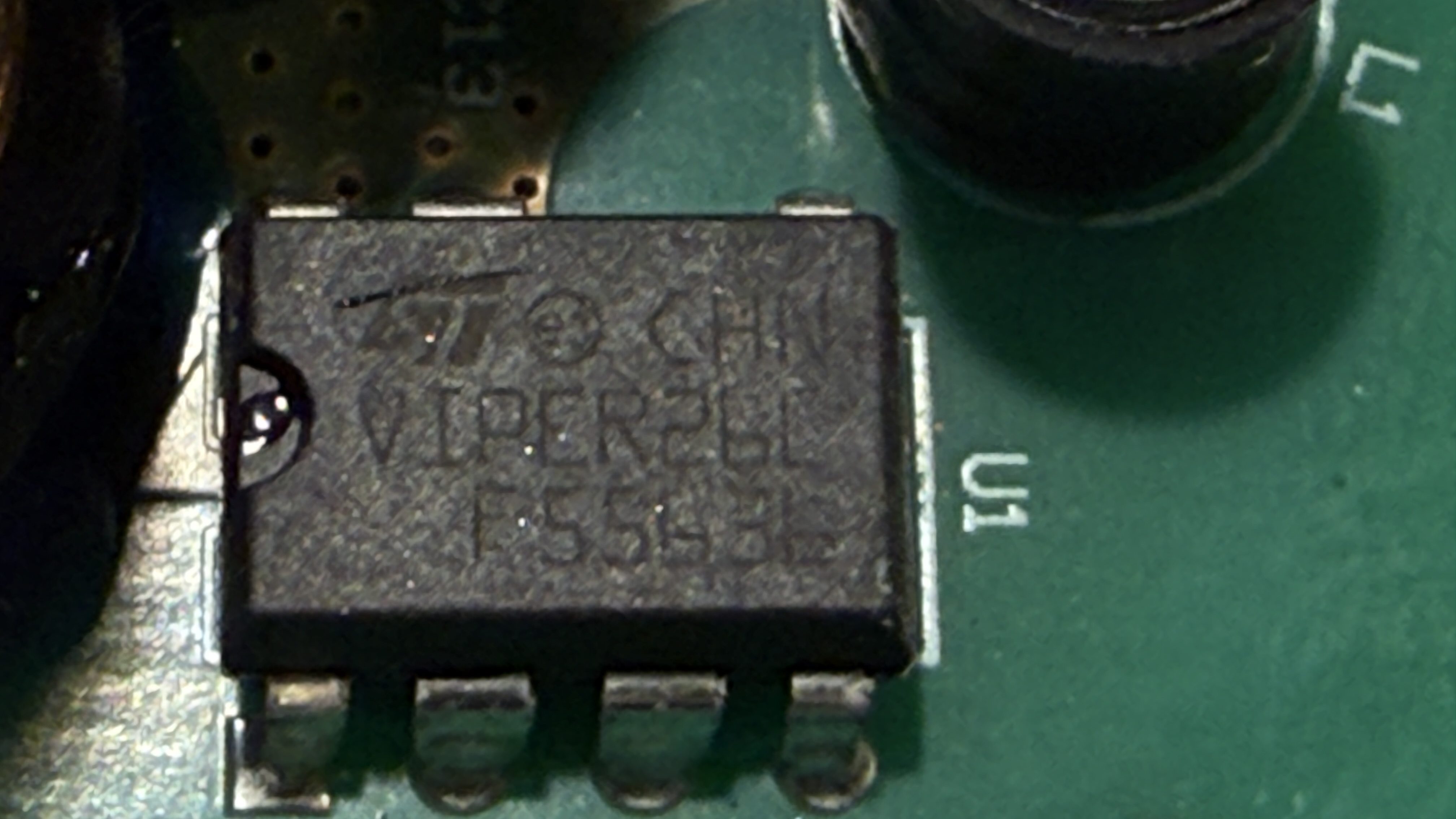

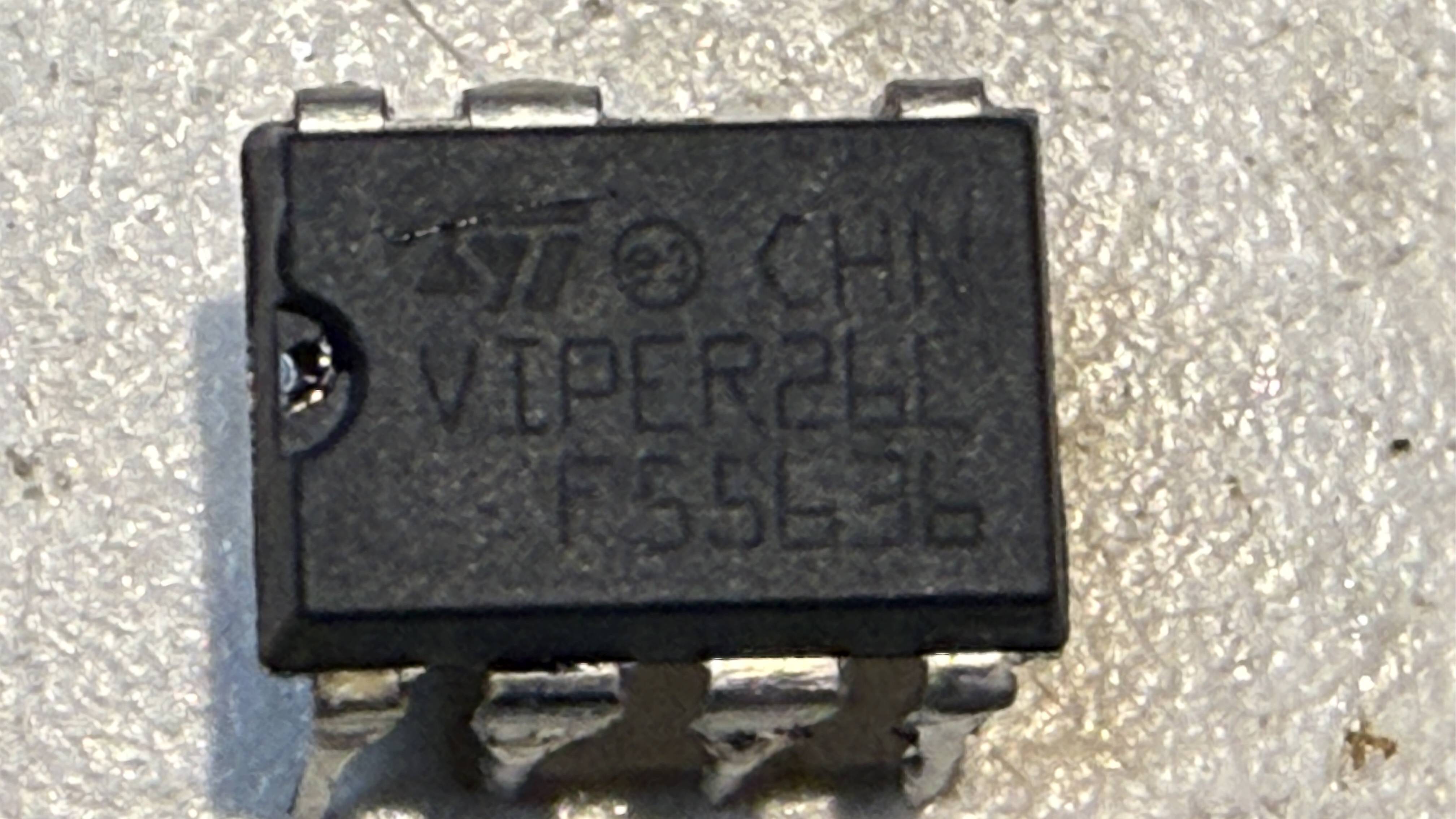

Die Viper 26L hat einen Gehäuseriß und der Sicherungswiderstand ist auch
durch. Leider habe ich bei dem Neuteil nicht nachgemessen: 22 Ohm? 4x9mm
= 1 Watt?
Und die Viper muß wohl wieder eine "L" sein wegen der 60kHz.
Sonst Hinweise was noch defekt sein könnte?

von Michael B. (laberkopp)
Ein RV1 kann nur ein blauer NTC sein, C2, C14 und C16 sind
Kondensatoren, also KEIN Überspannungsschutz-VDR drauf, und C4 der nach
der Drossel wenigstens Kurze Überspannungaimpulse abgepufftert hätte
haben sie auch noch weggespart.
Das ist fahrlässige Obsoleszenz.
von Thomas R. (thomasr)
Michael, was genau möchtest du mir sagen?
Der RV1 ist ein "Resistor Voltage" von Epcos, aka VDR, Typ S07K300, also
Clamping Voltage 300Volt. Und der ist völlig in Ordnung.
100µF/25V ~ 0,43 Ohm
3,3µF/400V ~ 5,4 und 6,3 Ohm
Scheint mir im Vergleich zu ähnlichen Typen unauffällig. Sonst finde ich
nix defektes.
Ich werde mal eine Viper riskieren ;-)
von Armin X. (werweiswas)

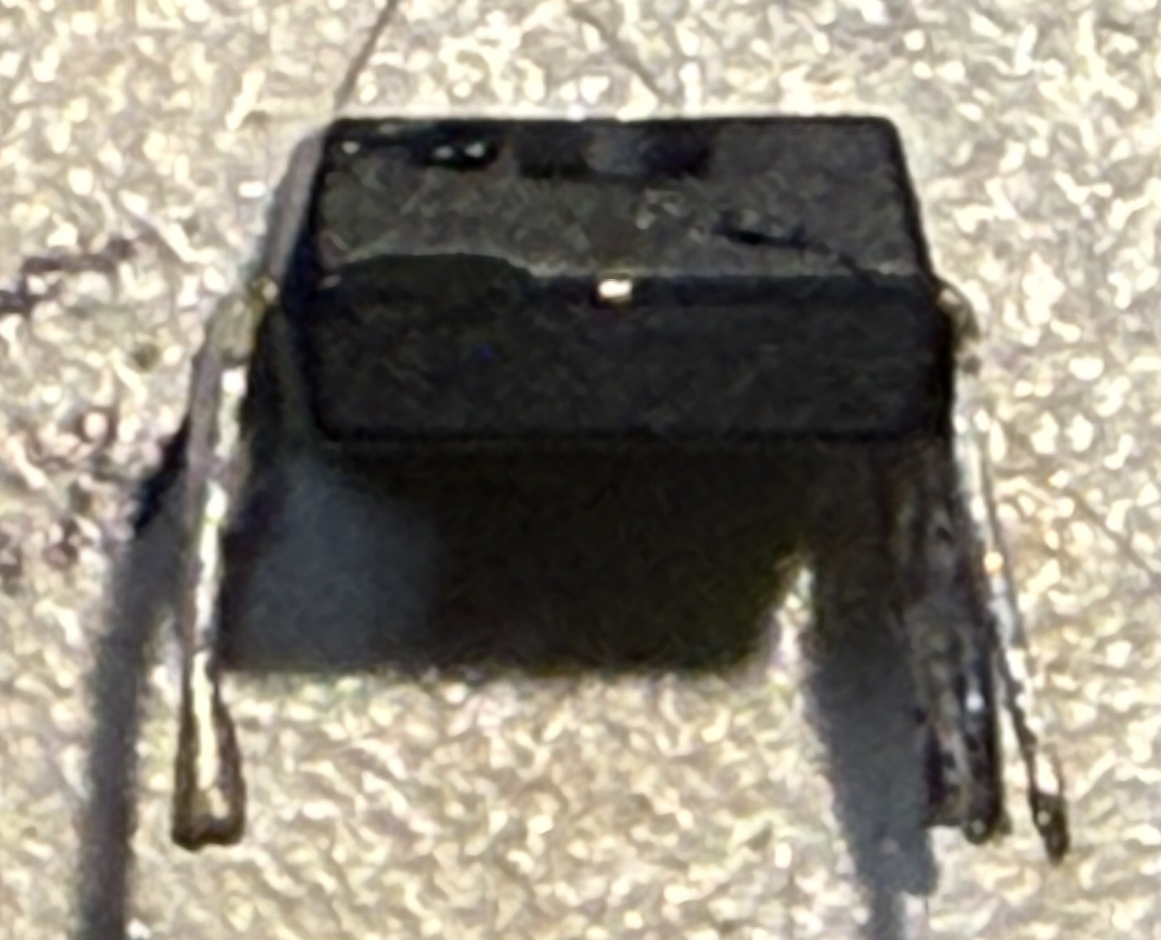

Sicher?
Das könnte auch ein Kratzer sein.
Mal nach der Beschaltung schauen und die D-S Strecke ausmessen.
Wenn defekt ist die meist niederohmig.
Armin X. schrieb:
> Sicher?
Danke für den Hinweis! Tatsächlich ist der Streifen eine Spur von Kleber
mit dem die Induktivität auf der Platine befestigt wurde. Aber die
Seitenansicht zeigt ganz klar einen horizontalen Riß im Gehäuse (kann
man auch fühlen).
D-S ist in beide Richtungen um 50 Ohm.

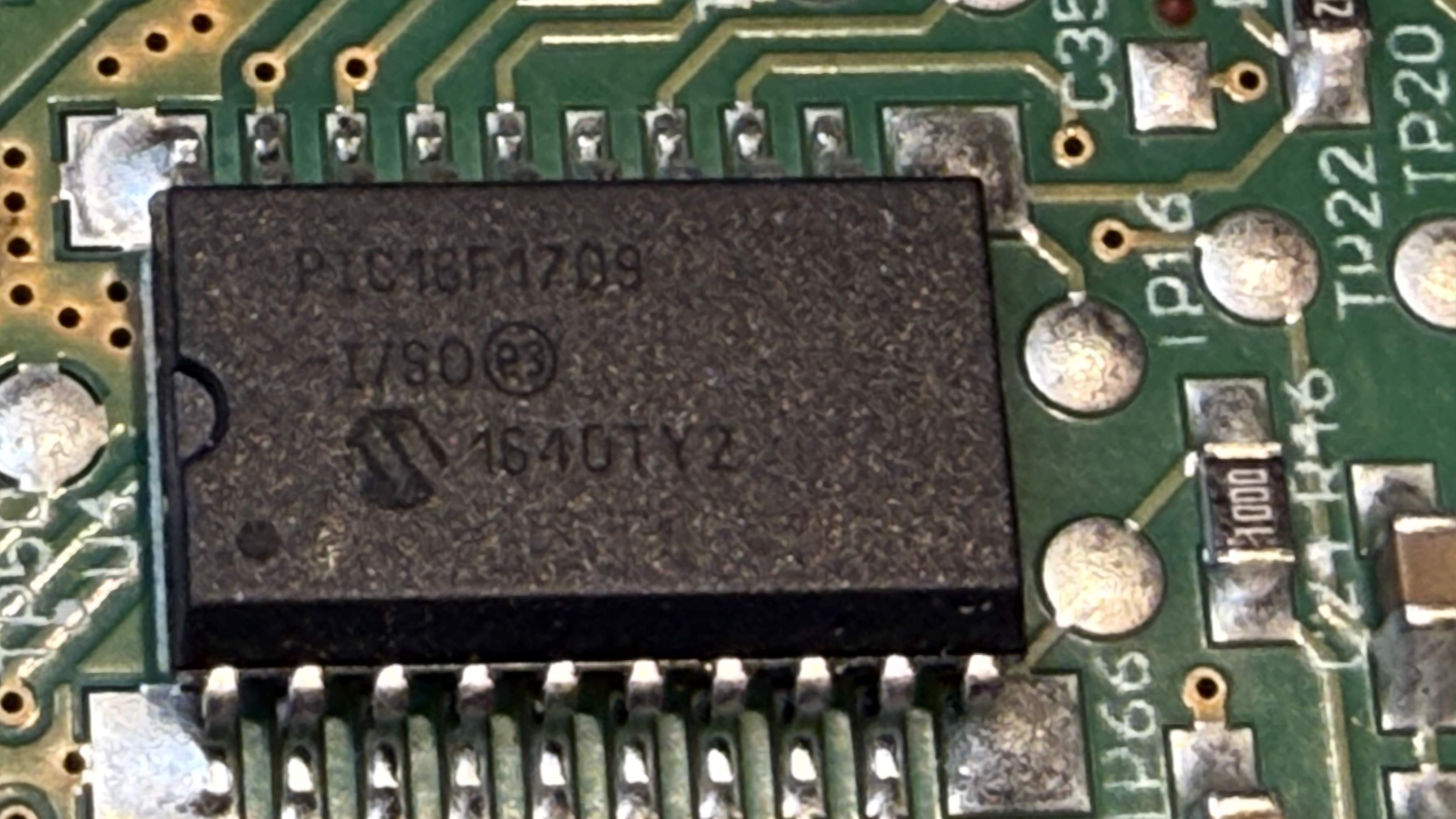

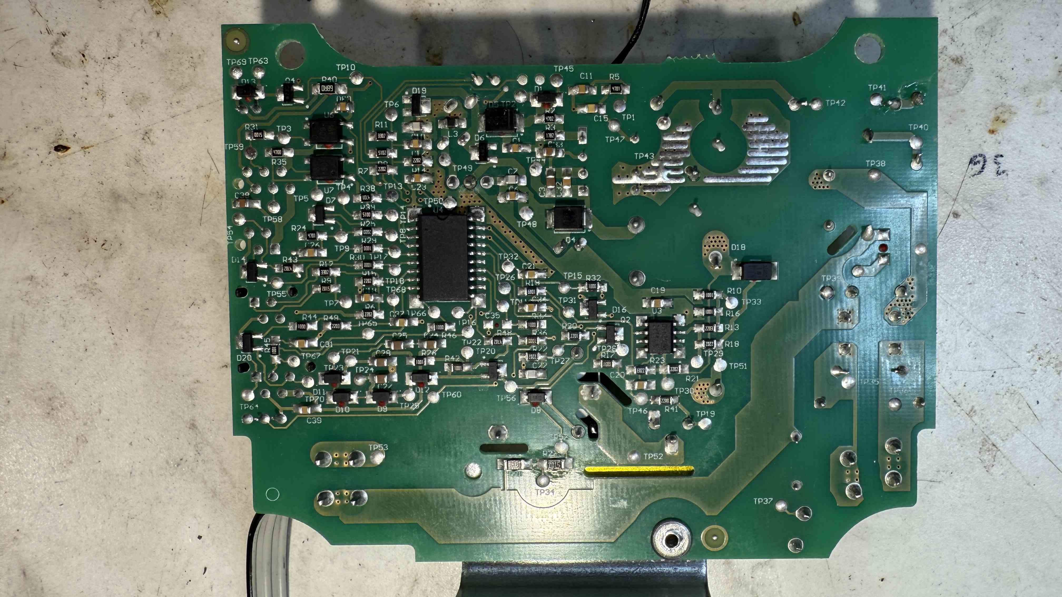

von H. H. (Gast)
OT: Was für ein µC wurde denn da verbaut?
Voila!
von H. H. (Gast)
Besten Dank.
Und mit Diodenmessung?
von H. H. (Gast)
Armin X. schrieb:
Es gibt da keine Diode mehr.
Sollte der Viper heile sein schon.
Ja, jedoch zeigen dann die meisten Ohmmeter im 2k Bereich erst die
Flussspannung an... also solltendeine Aussage korrekt sein.😉
von H. H. (Gast)
Beim Rumpsteak immer vor dem Braten den Puls fühlen, das Rind könnte
noch leben.
Armin X. schrieb:
0,085 Volt in beide Richtungen
Wie von Hinz angedeutet.
Komplett tot.
von Joachim B. (jar)
das meinte hinz mit:
da hätte er auch ein Wort mehr schreiben können, obwohl das nach der
Diodenmessung klarer wird, rein ohmsche Messung ist halt selten zu
trauen, kann OL oder unendlich zeigen und trotzdem kaputt sein.
Neue Viper und 22 Ohm eingebaut: funktioniert!
Nur bleibt da ein ungutes Gefühl: WARUM ist das Ding eigentlich kaputt
gegangen?
