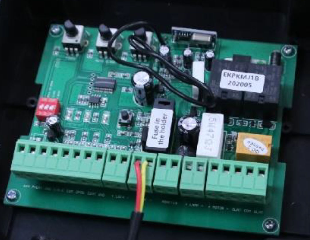

Ich bin auf der Suche nach einem Sanftanlauf für einen 12V DC Motor.
Hintergrund:

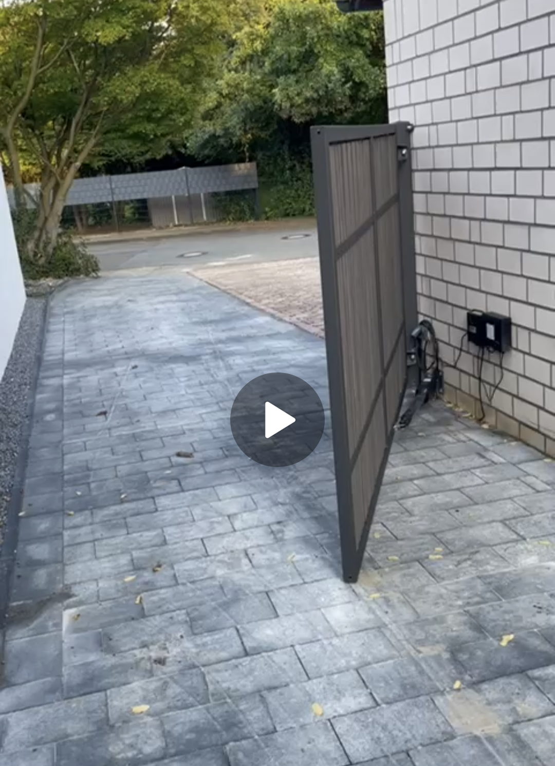

Ich habe einen fertigen torantrieb für ein Schwenktor. Allerdings fährt
dieser direkt voll los und im ersten Moment leidet aufgrund der erhöhten
Winkelgeschwindigkeit die Mechanik nicht unerheblich. Der Antrieb und
Ansteuerung ist von der Firma topens (falls das irgendwie helfen
könnte).
Ich würde gerne das Anfahren verlangsamen.
Von der Platine gehen 2 Adern zum Motor auf denen die Spannung wohl
lediglich invertiert wird je nach verfahrrichtung.
Gibt es eine fertige Schaltung die ich einfach dazwischen setzen kann
und die mit dem links und Rechtslauf klar kommt?
Vielen Dank
Dirk

von Dirk (mettimad)
Also der Motor hat 75 Watt und somit ca 6 Ampere. Also würden vermutlich
6 Ohm als Vorwiderstand schon ordentlich verlangsamen.
Aber mit welchem Relais kann ich das denn realisieren?
Habt ihr da einen Link?

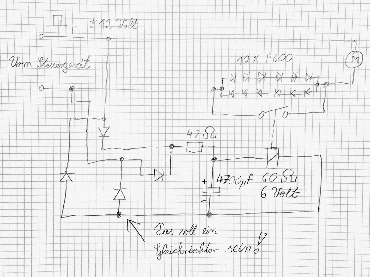

von Otto K. (opto_pussy)
Man könnte das Signal abgreifen und über einen kleinen
Brückengleichrichter leiten. Dahinter ist dann ein RC-Glied welches ein
Relais für ca. eine Sekunde zeitverzögert einschaltet und somit den
Widerstand, oder den NTC, oder eine Diodenmatrix aus 2x6 antiparallel
geschalteten Dioden überbrückt.
Harald W. schrieb:
> Es wäre gut zu wissen, wieviel Strom der
> Motor nach dem Anlauf etwa benötigt.
Das spielt eigentlich keine Rolle, wenn man die Spannung für den Motor
in beiden Fahrtrichtungen über Dioden konstant hält. Diese Schaltung
kann man direkt hinters Steuergerät schalten. Nach etwa 0,5 Sekunden
werden die Dioden vom Relais überbrückt.
Die 4 einzelnen Dioden sollen einen normalen Brückengleichrichter
darstellen. Der ist nur etwas unglücklich aufgemalt.

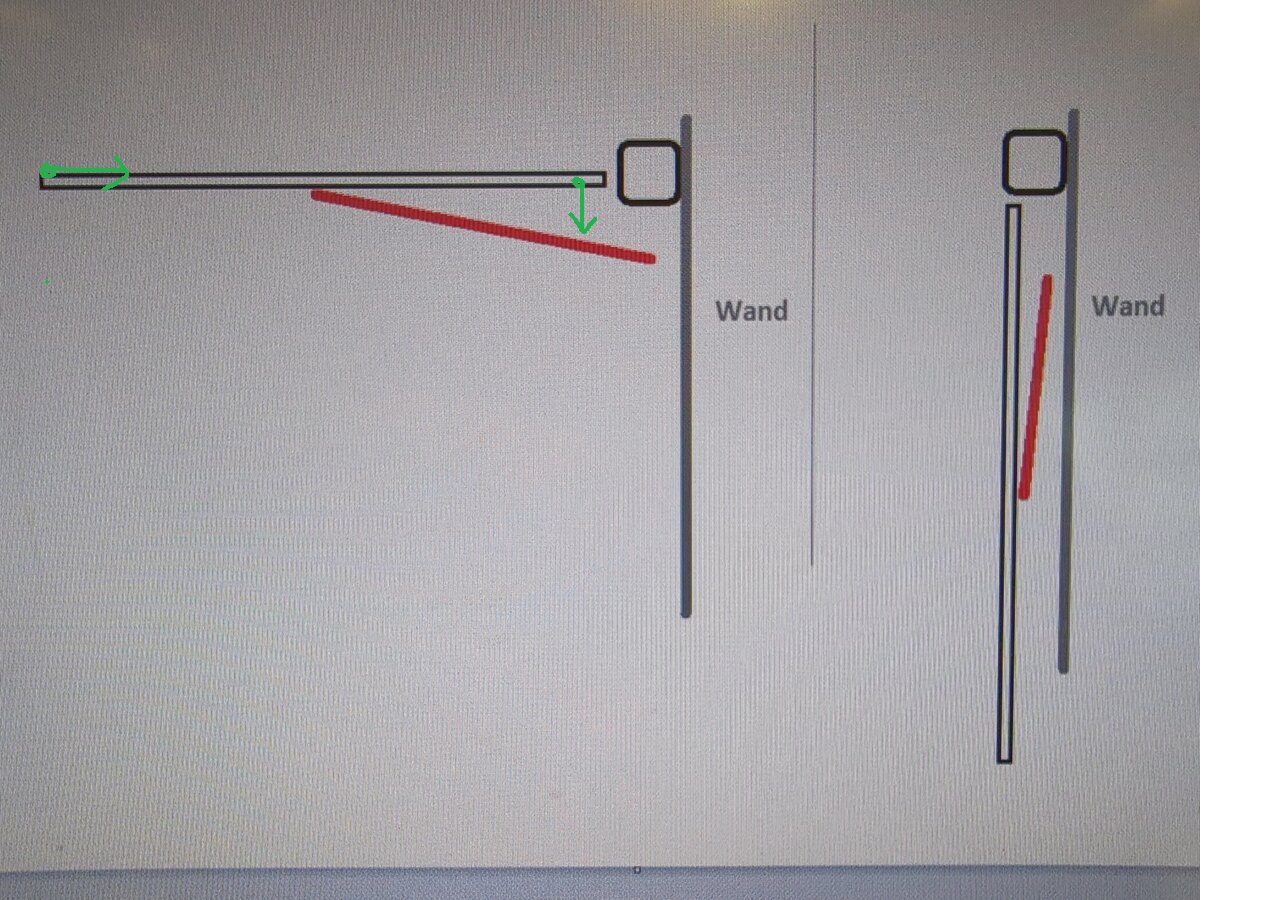

von Dirk (mettimad)
Moin.
Also am Anfang zieht das Tor so schnell an, weil der Winkel von Antrieb
und Tor sehr spitz ist. Das ist zumindest steiler als vom Hersteller
vorgesehen, aber die Einbaumöglichkeit gab nichts anderes vor. Aus dem
Grunde beschleunigt das Tor auch zu schnell.
Andernfalls wäre es richtig und das Tor würde nicht zu hart
beschleunigen.

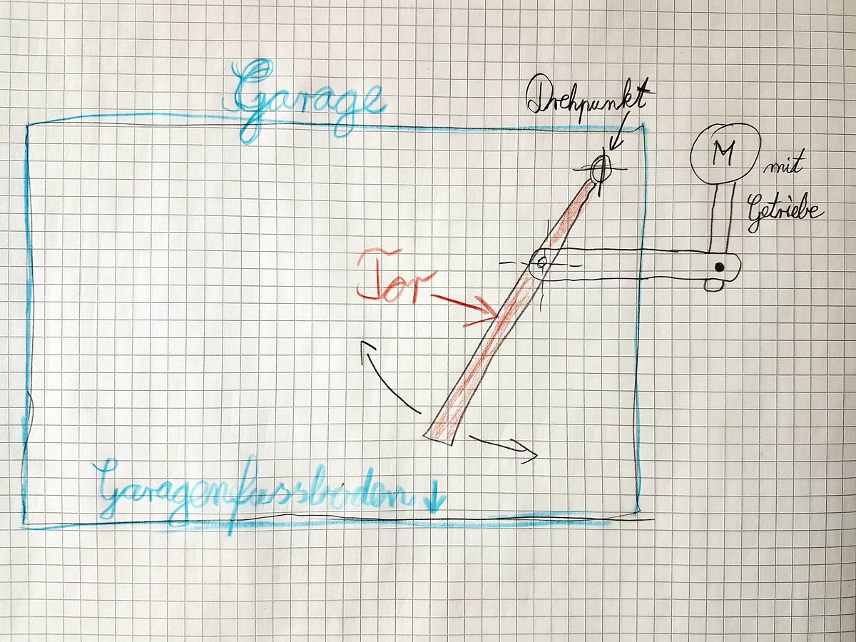

von Udo S. (urschmitt)
Sorry das ist völlig unklar. Ich gehe hier von einem normalen Schwingtor
aus, du hast im ersten Post "Schwenktor" geschrieben. Der Antrieb sitzt
idR oben waagrecht und zieht die Oberkante des Tores in die Garage
hinein.
Wenn du jetzt den Antrieb so einbaust dass er einen völlig ungünstigen
Hebel hat, dann wird der Antrieb massiv überlastet und es ist eine Frage
der Zeit bis er irgendwo (elektrisch oder mechanisch) versagt.
Wenn man dir hier helfen soll, dann müsstest du eine technische Skizze
von der Konstruktion zeigen.
Zur Not kann man eine bessere Zugachse auch über zusätzliche
Ketten/Rollen oder Seilzüge machen.
von Dirk (mettimad)
Ok. Dann habe ich Grade Mal eine Zeichnung erstellt.
Das rote ist der Motor.
Ich hoffe man erkennt das so.
Da der Motor Recht steil steht im geöffneten Zustand gibt der sehr viel
Schub auf das Tor. Klar ist das konstruktionsbedingt nicht soooo gut,
aber war der einzige Weg.
von Wolf17 (wolf17)
Und die grüne Montageart war nicht möglich?
Ist der bestehende 2s Sanftanlauf analog gesteuert? Anpassen!
von Thorsten S. (thosch)
Da wären ja die Kräfte wegen des kurzen Hebelarms am Tor noch größer!
Und das Tor würde beim Anfahren noch schneller bewegt.

von Dirk (mettimad)
Hallo
Ich habe mich geirrt. Es gibt einen Sanftanlauf, aber der ist so kurz,
dass sich das nicht bemerkbar gemacht hat.
Mit einer Feder, bzw. Gegengewicht habe ich schon ausprobierte, aber das
ändert am anreißen wenig.
Ich verstehe die Skizze nicht. Ist die Bewegungsrichtung des Tores so
wie ich das grün eingezeichnet habe?
Auf jeden Fall hast du die Mechanik anscheinend so ungünstig gewählt,
dass du vor allem in der/den Endlagen sehr ungünstige
Übersetzungs/hebelverhältnisse hast. Dadurch resultieren große Kräfte
bis sich das Tor bewegt. Das wirst du auch langsamer nicht vermeiden
können.
Denn 2 Sekunden sind für einen "Anlauf" eigentlich genug.
von Dirk (mettimad)
Hier ist noch mal ein anderes Bild.
Darauf kann man das vermutlich besser verstehen.

von Wolf17 (wolf17)
Das denke ich nicht. Hier überwiegt der Einfluss des Anzugswinkels. Wenn
man gedanklich den Antrieb immer weiter zum Tordrehpunkt verschiebt, ist
irgendwann der Punkt erreicht, wo die Zugkraft unendlich werden müsste.
Einfach maßstabsgerecht aufzeichnen und probieren, welchen Drehwinkel
das Tor macht, wenn der Linearantrieb 10cm einzieht.

von Wolf17 (wolf17)
Das ist von oben auf die Einfahrt gesehen, ein Luftbild also.
Schade dass du auf Rückfragen nicht direkt eingehst.
Aber mit deiner 2. Skizze gehe ich jetzt davon aus, dass das Tor oben
links fest gelagert ist und kein klassisches Garagen Schwingtor ist, das
oben Führungsrollen hat, die in einer horizontalen Schiene an der Decke
läuft.
Statt dessen wird es nach oben gekippt.
Der Antrieb, so wie im letzten Bild eingezeichnet braucht dazu eine sehr
hohe Kraft und kann dafür langsam sein, weil man eine ziemlich große
Übersetzung hat.
Die Frage ist ob dein Antrieb für ein klassisches Schwingtor ist und
überhaupt nicht geeignet für diese Art von Tor, weil er viel zu schnell
läuft.
Das heißt, es ist gar kein Garagentor, sondern ein Hoftor, das eine
senkrechte Lagerachse auf einer Seite der Einfahrt hat?
Ok, dann war ich auf dem völlig falschen Dampfer. Das hättest du aber
spätestens nach meinem Beitrag hier klarstellen können:
> hinein.

von Dirk (mettimad)
Hier ist einmal ein Ausschnitt aus dem Video welches ich aufgenommen
habe.
Der Motor ist zu nah am Drehpunkt aber war durch die Wand nicht zu
ändern.
Wenn ich den Motor durch einen Vorwiderstand verlangsamere läuft das
auch, braucht aber ewig zum schließen.
Ich denke auch, dass dort eine PWM gemacht wird.
Der Antrieb ist ein topens a5131.

von Wolf17 (wolf17)
Dirk schrieb:
> Der Motor ist zu nah am Drehpunkt aber war durch die Wand nicht zu ändern.
Wenn bei offenem Tor der Linearantrieb noch Verkürzungsreseve hat, kann
man ihn weiter vom Drehpunkt entfernt montieren (Bild rechts grün), dann
wird der Anzugswinkel gutmütiger (Bild links grün)
Oder gibt es nur noch Verlängerungsreserve (Bild links blau)? Dann
müsste vor dem versetzen vom Motor auch der Anschlagspunkt am Tor
versetzt werden.
von H. H. (Gast)
Dirk schrieb:
> topens a5131.

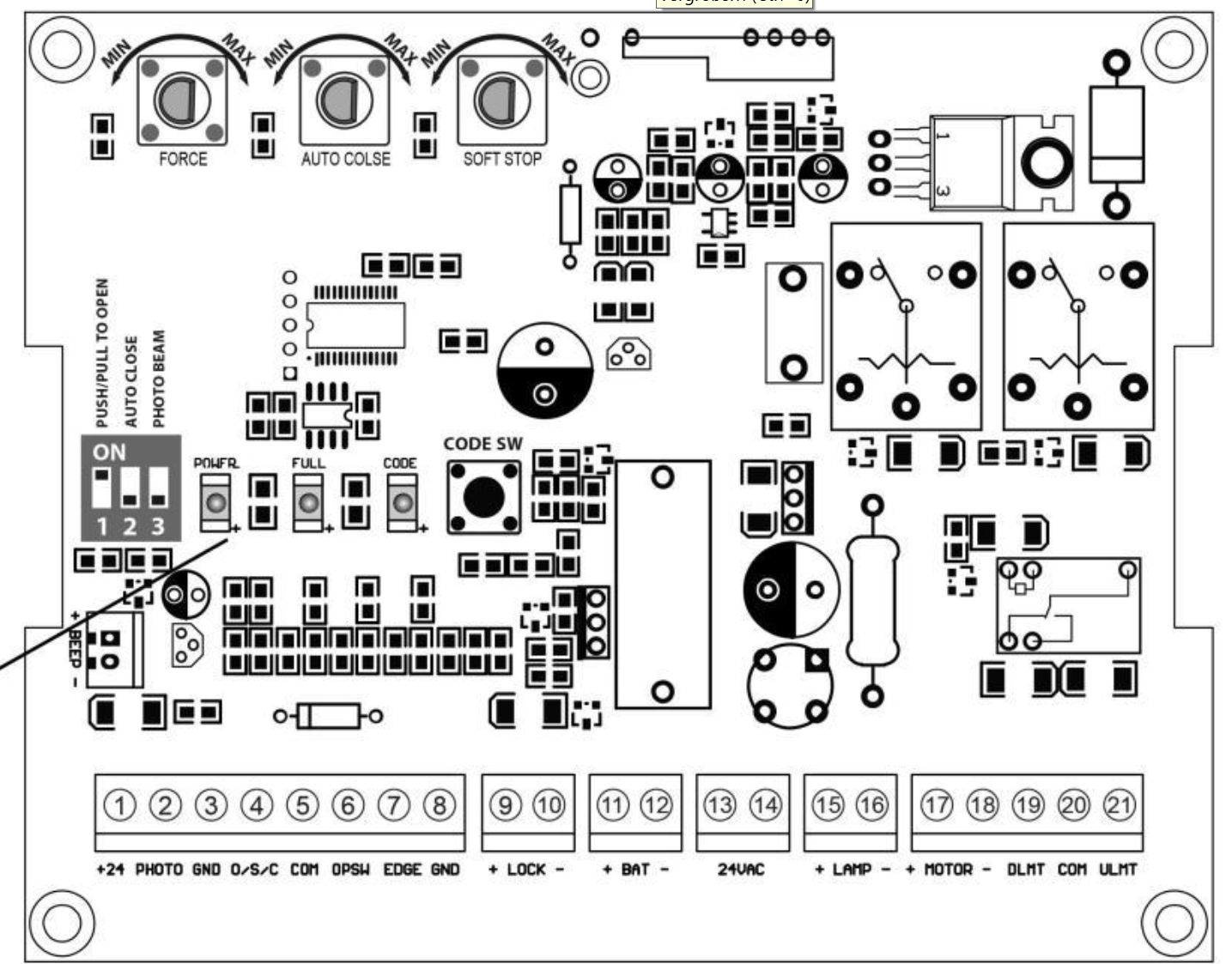

Also mit der allerbilligsten Steuerung, ohne einstellbaren Sanftanlauf.
Man könnte es mit ein paar NTCs in Reihe zum Motor versuchen:
B57127P0508M301
von Wolf17 (wolf17)
Anleitung zu A5131 https://m.media-amazon.com/images/I/C1ziWAumoOL.pdf
Da ist bestimmt PWM schon drin, weil man die Schließzeit am mittleren
Poti B einstellen kann. Möglicherweise reicht ein vom Motorausgang
getriggertes Zeitrelais (Gleichrichter + RC Filter + Optokoppler) das
das auf langsam voreingestellte Speedpoti mittels Widerstand so
manipuliert, dass erst nach einigen Sekunden auf schnell geschaltet
wird.
Das Potentiometer B dient zur Einstellung der Autoschließzeit des
Torantriebs. Drehen Sie das Potentiometer im Uhrzeigersinn, um die
automatische Schließzeit zu erhöhen, und drehen Sie es gegen den
Uhrzeigersinn, um die automatische Schließzeit zu verkürzen. Die
Autoschließzeit kann stufenlos von 3 bis 120 Sekunden eingestellt
werden.
von H. H. (Gast)
Transistor und Freilaufdiode sind rechts oben zu sehen.
Aber man müsste die Software ändern für einen längeren Sanftanlauf. Der
µC läuft ja leider auf internem Oszillator.

von H. H. (Gast)
Mit keinem der drei Potis lässt sich der Sanftanlauf oder die
Geschwindigkeit beeinflussen.
von Dirk (mettimad)
Ich habe die Firma schon angeschrieben und die sagten mir, dass es keine
Möglichkeit gibt eines anderen Sanftanlauf. Die drei potis habe ich auch
schon ausprobiert. Die haben damit aber nichts zu tun.

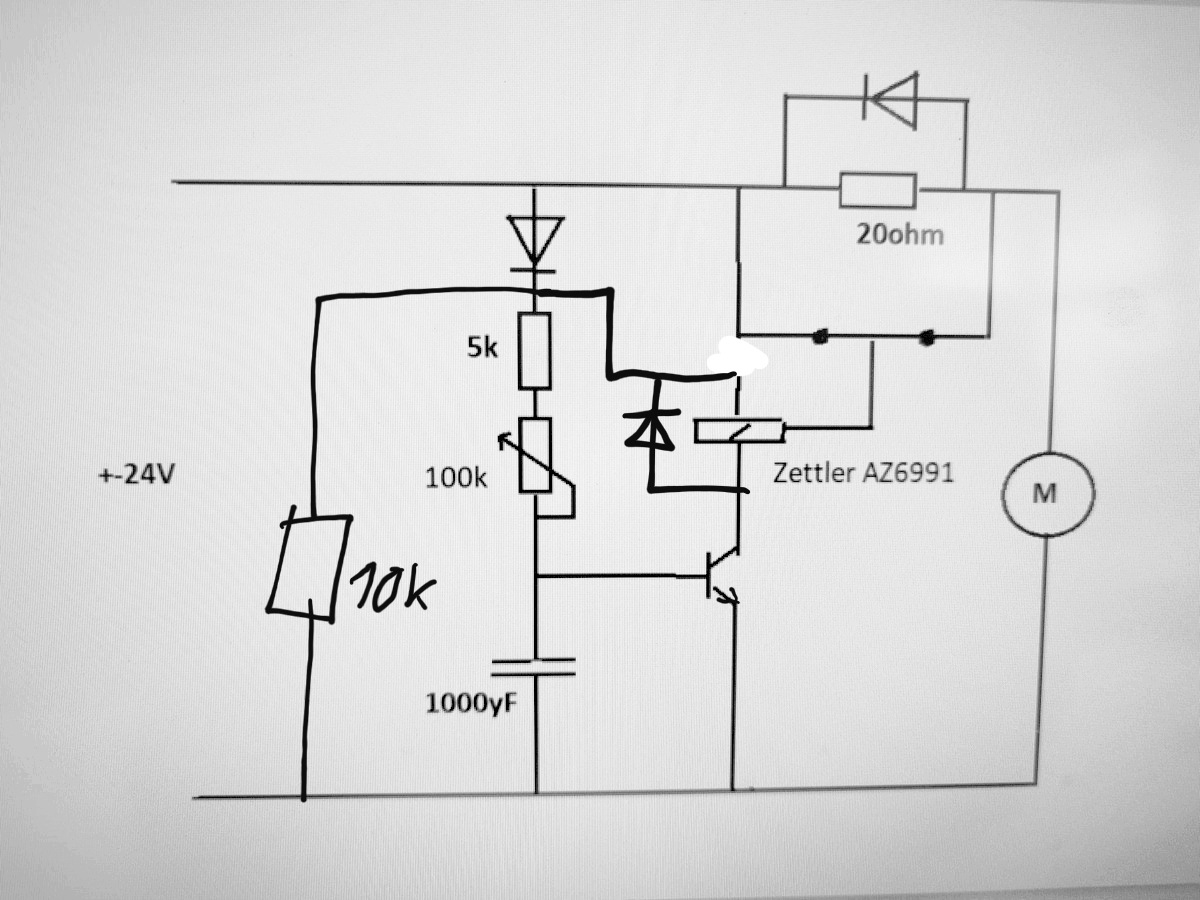

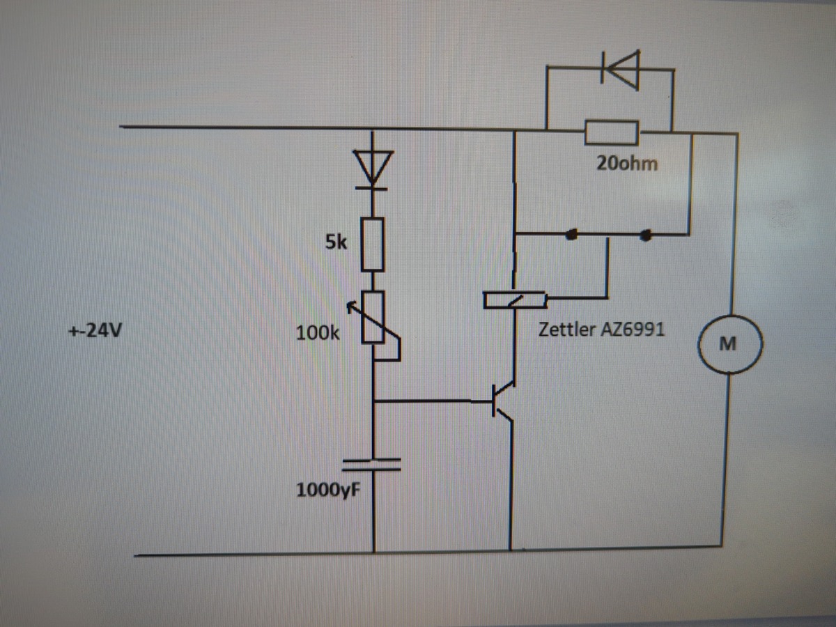

Ich habe mal sowas aufgemalt... Passt das so?
Das funktioniert aber nicht bei wechselnder Polarität der
Versorgungsspannung.
von Dirk (mettimad)
Den Sanftanlauf brauche ich auch nur in eine Richtung. Deswegen ist über
dem Widerstand eine Diode
von H. H. (Gast)
Dann nimm doch NTC und Diode parallel.
> ist über dem Widerstand eine Diode
Aha! Dann muss nur noch ein 10k Widerstand dahin, damit sich der 1000uF
Kondensator auch wieder entladen kann.
Noch besser wäre es, wenn der Kondensator zwischen 5k Widerstand und
Gleichrichterdiode geschaltet wird, dann kannst du die dicke Diode für
den Motor komplett weglassen weil das Relais dann umgekehrt
funktioniert.
von Dirk (mettimad)
Also den Strom von dem Motor direkt über den ntc?
Können die so viel Leistung vertragen?
von H. H. (Gast)
Ja.
Es gibt solche.
Der von mir genannte wird sogar eher etwas groß sein.
Sanftanlauf ginge indem ein DCDC-Wandler dazwischen geschaltet wuerde,
der entsprechend gesteuert wuerde.
Aber da weare es fuer den TO einfacher eine andere Steuerung zu
besorgen.

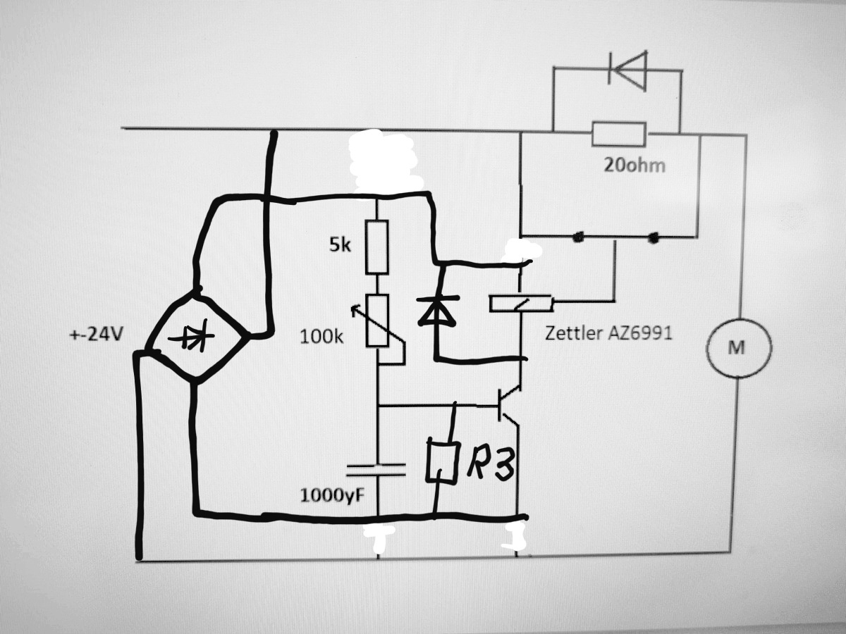

Otto K. schrieb:
Das geht so nicht. Der Motor wird je nach Drehrichtung mit +24 oder -24V
und ggf. PWM angesteuert.
Die Steuerung muss mit einem Brückengleichrichter und Ladeelko
entkoppelt sein, oder besser möglichst einfach:
Ist halt die Frage, ob der NTC deutlich länger als 2 Sekunden braucht
bis er niederohmig wird.
von H. H. (Gast)
Mangels geeigeter Simulationsdaten wird man ausprobieren müssen.
Sein Stellmotor ist jedenfalls ein 24V Typ, nicht 12V wie er die ganze
Zeit schrieb.
Udo S. schrieb:
> Das geht so nicht.
Doch, das geht genauso, weil Dirk die Steuerung nur für eine
Fahrtrichtung benötigt.
Udo S. schrieb:
> Der Motor wird je nach Drehrichtung mit +24 oder -24V und ggf. PWM
> angesteuert.
> entkoppelt sein.
Das habe ich auch erst geglaubt. Das wäre dann so wie auf dem Bild, aber
wie gesagt, Dirk benötigt das so nicht.
1. Man benötigt ein Ladeelko falls die Steuerung beim Sanftanlauf PWM
macht (was wahrscheinlich ist).
2. Man muss darauf achten dass bei umgekehrter Polung die maximale
Sperrspannung Ube des Transistors nicht überschritten wird.
3. Das Relais in deiner Schaltung müsste einen Schließer statt eines
Öffners haben, denn der Widerstand soll nach einiger Zeit überbrückt
werden und dein Transistor schaltet erst nach der vom RC Glied
definierten Zeit durch.
4. Dadurch würde es aber in Gegenrichtung gar nicht durchschalten, also
würde die ganze Zeit der Vorwiderstand aktiv sein.
von H. H. (Gast)
Der Motor wird wohl mit pulsierender Gleichspannung versorgt, ein
Ladeelko ist da ja nicht nötig. Und wegen Kurzbetrieb kann der
Ringkerntrafo recht klein bleiben.
Die Schaltung vom Octopussy ist aber eh Murks.
Natürlich nur für diese Relaissteuerung zur Brückung des Vorwiderstands,
deshalb müsste dann eh eine Diode oder Brückengleichrichter zur
Entkopplung vom Laststromkreis davor.
von H. H. (Gast)
Udo S. schrieb:
Schon klar, aber die Schaltung ist ja eh Murks.
Genau und deswegen habe ich mir jetzt noch was viel besseres ausgedacht.
Mit dieser Schaltung kann man sogar die Leistungsdiode parallel zum 20
Ohm Widerstand einsparen, weil das Relais beim Rückwärtsgang sowieso
immer geschlossen bleibt.

von Wolf17 (wolf17)
Was bewirkt dann die Autoschließzeit von Poti B, wenn das nicht die
Motorgeschwindigkeit ist?
von H. H. (Gast)
Dass das Tor nicht offen stehen bleibt, sondern nach kurzer Zeit
automatisch wieder schließt.
von Wolf17 (wolf17)
Danke für die Aufklärung. Schade, dann funktioniert mein Plan nicht.
