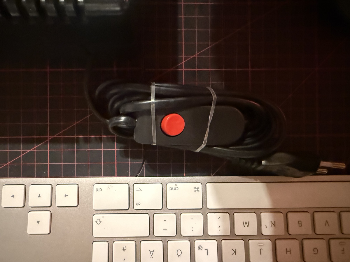

Ich habe einen 2031 bekommen, bei dem aber der Trafo und diverse
Bauteile kaputt waren. Nun tausche ich diese komplett aus. Habe sie
schon bestellt. Das Gerät wurde umgerüstet und ein Schalter integriert,
der normalerweise dort nichts zu suchen hat. Ich gehe also davon aus,
das irgendwo eine Leiterbahn durchtrennt wurde, oder die Bauteile anders
konfiguriert wurden.

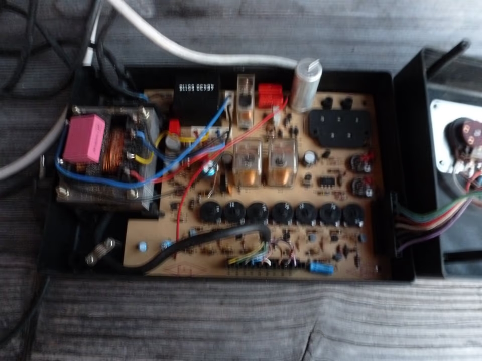

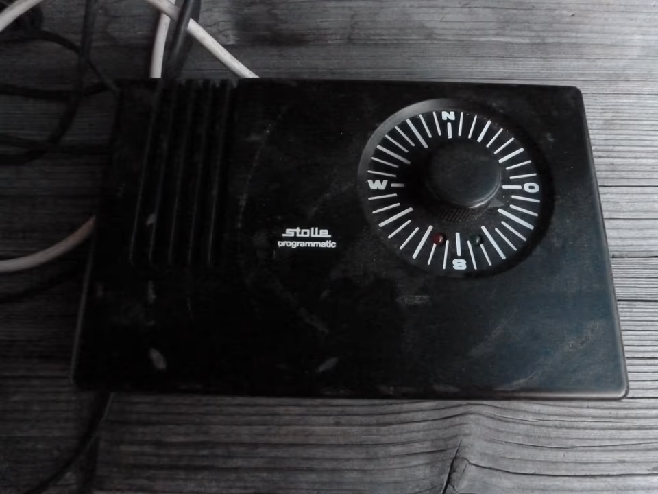

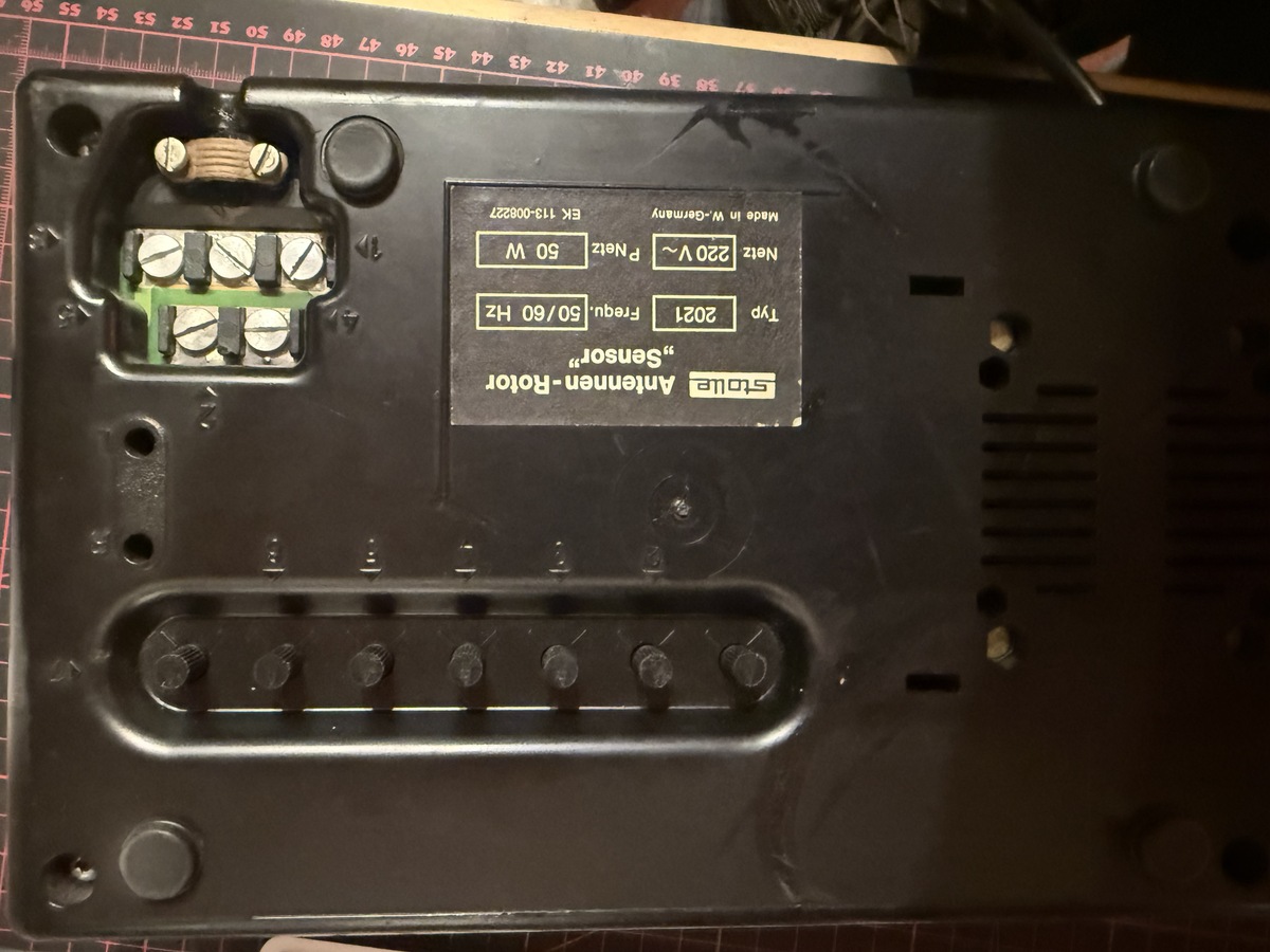

von Gerald W. (gerald_w)
Hier noch ein paar Bilder zu meinem Thema, falls die anderen nicht zu
öffnen sind.
Bilddateien waren zu groß, hier noch einmal.
Ich habe den Trafo ausgetauscht, da er zu wenig "Saft" hatte. Vielleicht
liegt es aber auch an der falschen Konfiguration der Bauelemente des
Vorgängers.
ich habe die Bauelemente neu bestellt und werde sie kurzfristig
ersetzen.
Falls das nichts hilft, benötige ich die Bestückung einer Referenz einer
intakten Vorder- und Rückseite, um zu vergleichen, wo der Fehler liegt.
Danke für Eure Hilfe, wenn ihr das ließt.

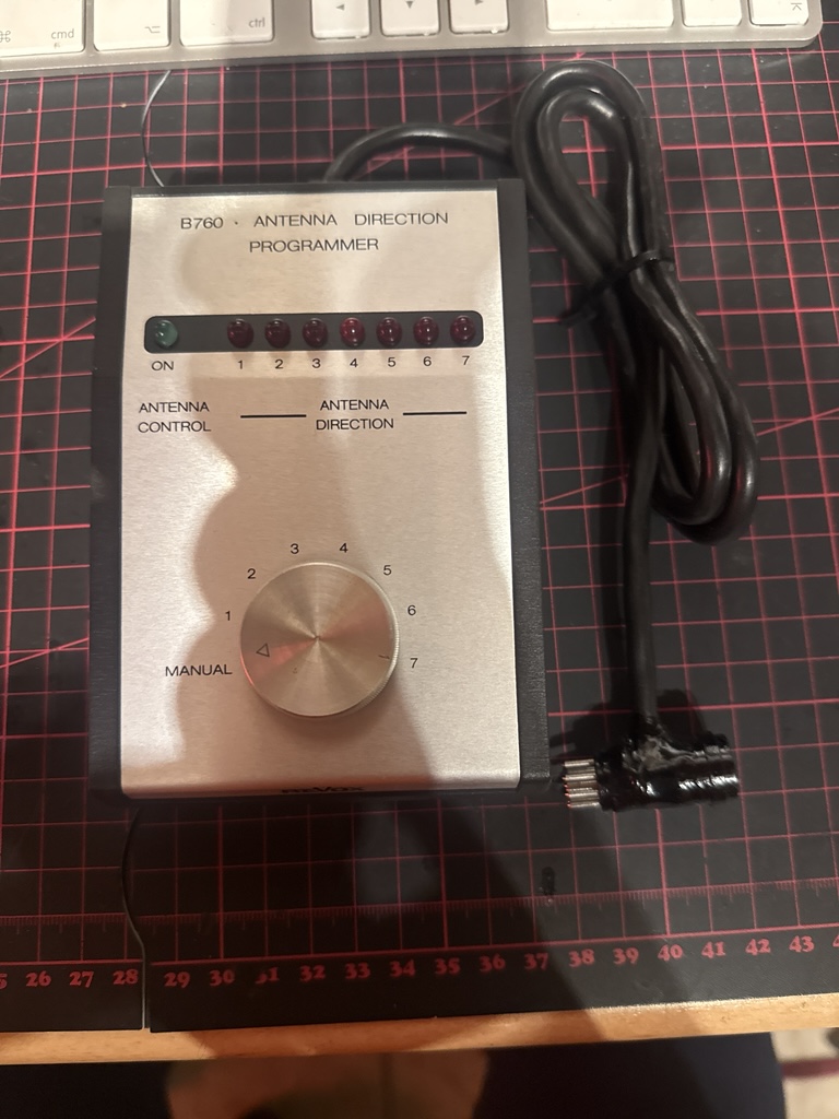

Was ich noch habe, ist das Programmer-Teil ReVox. Hier leuchten die
LED´s.
Ob das Teil auch Schaden durch Überstrom erlitten hat, kann ich nicht
sagen.-Kann ja ohne die Stolle 2031 und Rotor nicht mehr testen.

Schade mit dem Gerät und das es nicht mehr da ist . Hätte auch das
„verrauchte“ genommen. Von dem Revox Programmer habe ich 2 Stück, die
gehen so schnell nicht kaputt, da es nur Widerstände und Kondensatoren
sind.

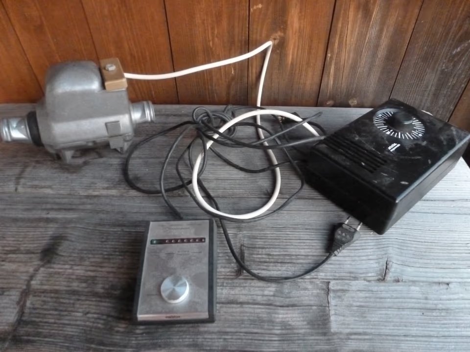

Wo ich Interesse dran hätte ist der Controller in dem Revoxgerät mit dem
Programmer, evtl. Auch mit Kabel. Ich habe nämlich noch einen komplett
intakten Stolle Sensor, Typ 2021. zwar ist das Gehäuse etwas verkratzt,
aber ansonsten intakt.
Wenn wir tauschen könnten , hättest Du wieder eine komplett intakte
Rotoranlage. Sie ist auch mit 5 Anschlüssen ausgerüstet. Ich schicke Dir
mal ein paar Bilder. Ich habe auch mal die gesuchte Platine
fotografiert. Sag Bescheid, wenn du etwas entbehren kannst. Liebe Grüße
Gerald

Hier auch noch ein Bild meines Controllers, das ist einer , der aber
keine Originaladapter hat , aber er funktioniert.
Vielleicht kommst Du ja noch an einen Rotor.
