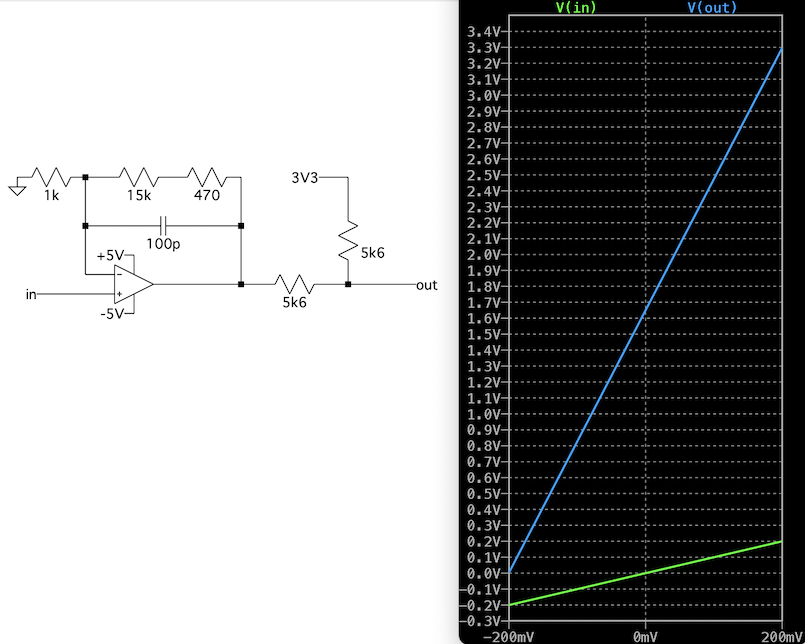

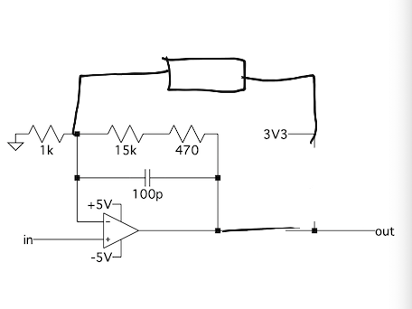

von Flip B. (frickelfreak)
Bin ich der einzige, der sich fragt, wieso ein DAC notwendig ist, um
+-200mV auf 0-3,3V zu skalieren? Oder ist bei der PH- wert messung etwas
besonderes zu beachten und kompensieren?
Ich mache das mittels Summierverstärker und festem Offset. Dadurch kann
man eine präzise referenz nutzen und addiert sich nicht die Toleranzen
von DAC+AMP+ADC auf.
von Joe F. (easylife)
LOL. Simple Analogtechnik scheint 2025 nicht mehr so beliebt zu sein...
von Rainer W. (rawi)
Scheint mir auch so. Eine derart hohe Ausgangsimpedanz muss man wollen.
Geht es nicht um den Offset-Eingang eines Instrumentenverstärkers? Da
würde ich jetzt eher eine sehr hohe Eingangsimpedanz erwarten, von daher
würde das nichts ausmachen.
Und zur Not kann man immer noch einen Opamp als Spannungsfolger
nachschalten. Dann natürlich dessen Offsetspannung beachten, die kommt
als Fehler hinzu.
von Enrico E. (pussy_brauser)
> nachschalten.
Man kann auch statt den beiden 5k6
Widerständen am Ausgang, auch einen geeigneten Widerstand vom -Eingang
nach +3V3 schalten. Dadurch bleibt die Ausgangsimpedanz schön niedrig.
> nach +3V3
Das könnte man natürlich auch machen, man müsste hier allerdings eine
negative Spannung hernehmen.
Und ich war jetzt zu faul hier einen passenden Widerstandsteiler zu
errechnen, der einerseits die richtige Spannung ergibt und dessen
Widerstände in Parallelschaltung wieder die benötigten 1k ergeben...
Ich würde es dann eher so wie Gerd machen und einfach einen
Spannungsfolger hinpacken, wenn eine maximal niedrige Ausgangsimpedanz
nötig ist.
Oder eben erstmal die Widerstände niederohmiger wählen, je nachdem was
man sich an dieser Stelle eben an Strom "gönnen" kann.
