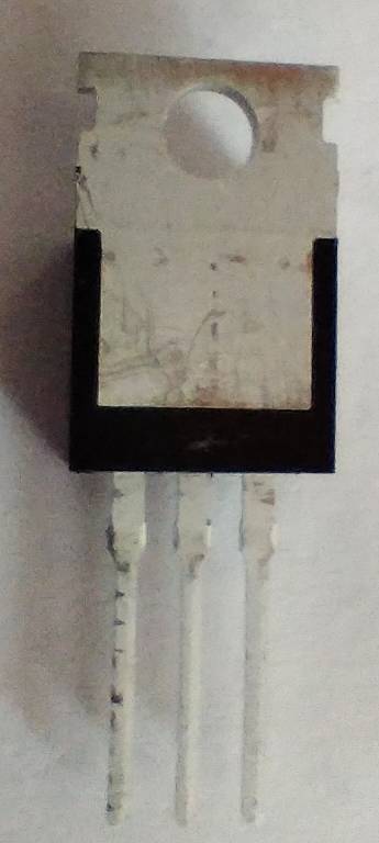

können die Experten im Forum auf den angehängten Bildern Anzeichen
erkennen,
dass dieser Transistor kein Original ist? Oder sieht er "gut" aus?
Falls Fake: bitte möglichst Gründe angeben, damit ich die dem
(deutschen) EBay-Verkäufer weiterleiten kann.

von H. H. (Gast)
Offensichtliche Fälschung.
Dreh das Ding mal um, da fehlt sicherlich der Ausschnitt im Leadframe.

von Frank K. (frankk)
Sorry, der Begriff sagt mir nichts, hättest Du ein Foto, wo man das
sieht?
(Foto von Rückseite der Vollständigkeit wegen angehängt)

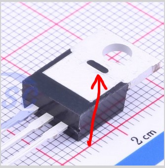

von H. H. (Gast)
Bitte sehr.
Deiner scheint auch neue Pins bekommen zu haben.

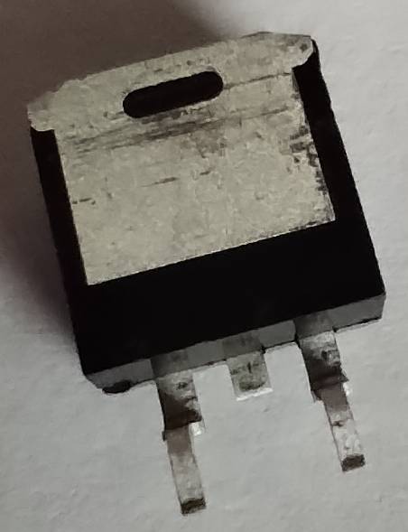

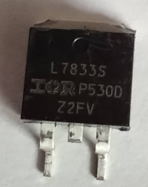

von Joe F. (easylife)
Frank K. schrieb:
> Drei STM IRL7833S von einem anderen Ebay-er
Wie sehen denn diese anderen FETs von hinten aus?
Ah, auf die Idee bin ich gar nicht gekommen. 🤦
(Die sind ja D2PAK)
Aussparung ist vorhanden!

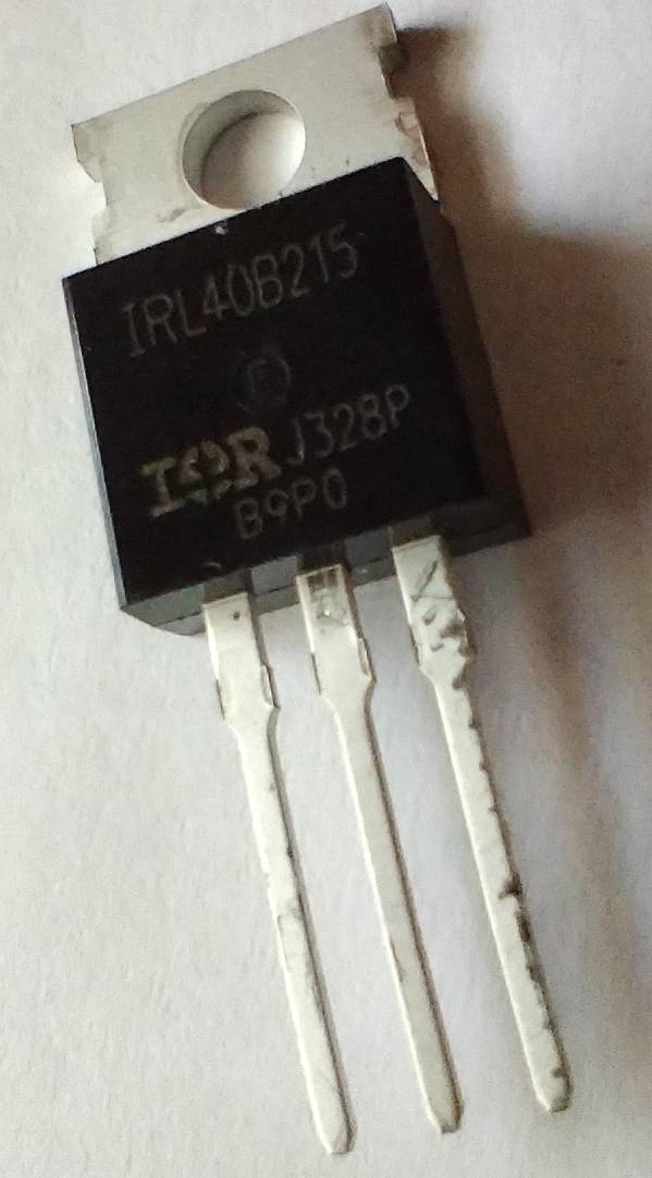

von H. H. (Gast)
Auch einige andere Hersteller verwenden solche Leadframes.

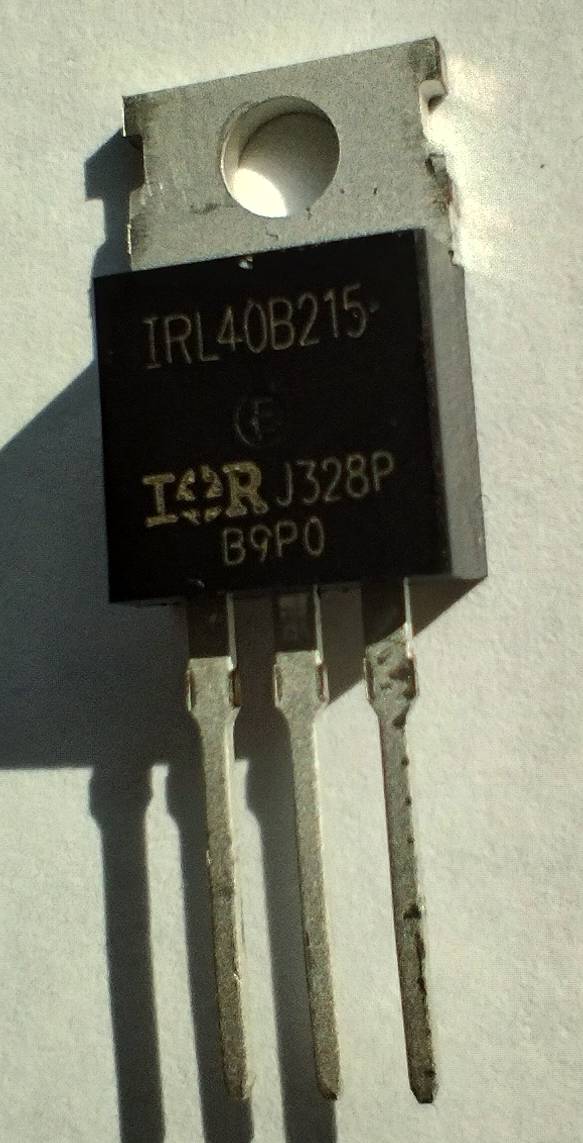

Na dann: Lust auf eine weitere Runde "Fake or No Fake"?
(ich hab da ein ganz mieses Gefühl...)
von H. H. (Gast)
Sehen aber echt aus.
Das freut mich. 🥳
Danke für die Expertise.
von Stefan K. (stk)
Markus M. schrieb:
> Das kann man ja auf dem ersten Foto schon (nicht) sehen, also da ist nix
> würde ich sagen...
Auf dem Foto des einzigen Angebots dieses MOSFETs aus Deutschland ist
der Ausschnitt noch besser nicht zu sehen.
Der Hersteller selbst kann auf Grundlage der Bilder bestimmt die
qualifizierteste Aussage machen.
Die Logos sehen schon mal verdächtig unterschiedlich aus.
