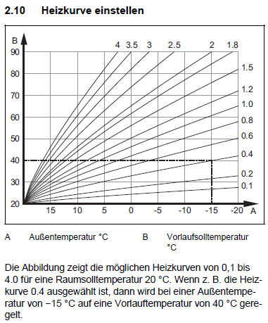

Hallo!
Bei der Einstellung der Vorlauftemperatur abhängig von der
Aussentemperatur im Heizungssystem Radiatoren/Fussboden gibt es
massenweise mehr oder weniger gekrümmte Kurven.
Ist Jemandem eine Formel bekannt, der ich ohne einer Tabelle im
Mikrocontroller einfach nur rechnen muss?
Ergänzung: Ich programmiere gerade 8051 Assembler; wegen der vorhandenen
Hardware... aber auch jede beliebige Platform ist O.K.
Mir geht es um die Berechnung.
Wenn Ihr eine zuverlässige! Formel, egal in welcher Sprache liefern
könntet, wäre ich dankbar!

von Sebastian W. (wangnick)
Das ist ein sehr interessantes Thema.
Die Heizkurve soll ja den Radiatoren eine Vorlauftemperatur zur
Verfügung stellen, die eine vorgegebene Innentemperatur bei schwankender
Außentemperatur beibehält. Dabei sind zwei thermische Leistungen
interessant: Zum einen die thermische Leistung, die das Haus an die
Umgebung abgibt, und zum anderen die thermische Leistung, die die
Radiatoren an das Haus abgeben.
Soweit ich es verstehe, sind all diese thermischen Leistungen mehr oder
weniger linear zu den entsprechenden Temperaturdifferenzen.
Nun behauptet aber Wikipedia (https://de.wikipedia.org/wiki/Heizkurve),
dass der Verlauf der Heizkurve leicht gekrümmt ist, "da die Wärmeabgabe
der Heizflächen bei unterschiedlichen Temperaturen nicht linear
verläuft".
Kann mal jemand mit mehr Erfahrung in Thermodynamik diese seltsame
Behauptung erklären?
Oder erklärt sich die Krümmung der Heizkurve allein durch die
Verschiedenheit der Temperaturdifferenzen, also zwischen Vorlaufwasser
und Innenraum, zwischen Innenraum und Außenluft, und zwischen Innenraum
und Erdreich?
LG, Sebastian

von Wolfgang S. (wolfi0)
Sebastian W. schrieb:
> [..]Nun behauptet aber Wikipedia (https://de.wikipedia.org/wiki/Heizkurve),
> -->"da die Wärmeabgabe
> verläuft"<--
Ein Heizkörper gibt Wärmeenergie über
- Wärmeleitung   und
- Wärmestrahlung
an die Umgebung ab.
Die Wärmeabstrahlung ist proportional zur 4-ten Potenz (!) der
Temperatur
(in Kelvin) des HeizKörpers.
-> https://de.wikipedia.org/wiki/Stefan-Boltzmann-Gesetz
Wie es mit dem Wärmeleitungsanteil aussieht, weiß ich nicht; kann

von Klaus R. (klara)
Rainer W. schrieb:
> Klaus R. schrieb:
>> Ja, für eine Viessmann Wärmepumpe. Bei anderen Wärmeerzeugern sieht es
>> ähnlich aus, aber eben anders.
> Meinst du, die Wärme aus einer Viessmann Wärmepumpe ist anders, als die
> aus anderen Wärmeerzeugern?
Vergleich das mal mit Kennlinen eines Transistors oder Röhren. Je nach
Bauart unterscheiden die sich eben.
Anbei meine Heizkurven einer Vaillant VCR720. Vergleiche.
mfg Klaus
von Rainer W. (rawi)
Der Zusammenhang zwischen Außentemperatur und erforderlicher
Vorlauftemperatur wird doch wohl durch die Bauart des Hauses
einschließlich Wärmeverteilungssystem (Heizkörper) definiert. Ob das
warme Wasser von Vaillant VCR720, Viessmann, einer Fernwärmeleitung oder
sonst woher kommt, ist doch wohl völlig egal. Die Vorlauftemperatur wird
durch das Mischventil und durch niemanden sonst festgelegt.
Das ist nicht wie bei Strom, wo einem manche Leute grünen, blauen oder
schwarzen Strom verkaufen.
