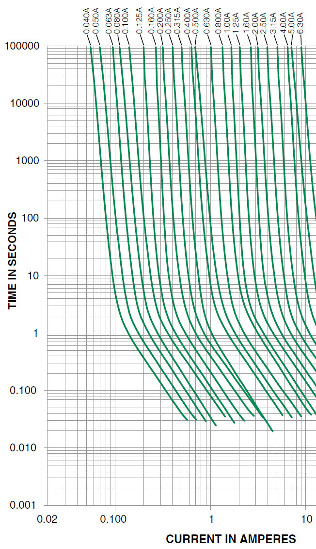

Und wie sollte ich die Schaltung absichern? Ich würde jetzt einfach eine
Feinsicherung und dahinter eine TVS-Diode einbauen.

von Wolf17 (wolf17)
Eine 1N 5908 TVS-Diode, Unidirectional, 5 V, 1500 W, CB421 hat
eingelötet etwa 75°C/W, hält also 2W Dauerlast aus und klemmt bei ~6,3V.
Sollte im Fehlerfall der USB Strom nicht für ein schnelles Ansprechen
der Sicherung reichen, kann die TVS totgekocht werden. Daher muss die
Sicherung bei 2W (6,3V 0,3A) in einigen Sekunden abschalten. Sie sollte
aber einen Einschaltstrompuls aushalten.
Eine träge 125mA Kleinstsicherung löst bei 0,3A in etwa 10s aus.
Sollte die Schaltung mehr brauchen, nimmt man einen Spezial IC wie
AW33905 von awinic: https://de.aliexpress.com/item/1005005838269476.html

von Wolf17 (wolf17)
Sherlock 🕵🏽‍♂️ schrieb:
> Auf Sicherungen würde ich verzichten. Daß ein Smartphone-Netzteil
> schädlich viel Überspannung abgibt, ist sehr unwahrscheinlich/selten.
Tja, mir ist bei einem USB Lader 5V1A die Ausgangsspannung hochgelaufen,
der Ausgangselko hat spiralig wie ein Springteufel desintegriert, das
angeschlossene teure Smartphone hat nur überlebt, weil zufällig zuerst
der Lightning Chip im Ladekabel sich freundlucherweise mit Kurzschluß
geopfert hat. Danach hat dann der Lader sein Gehäuse durchgebrannt und
ist abgeraucht.
> Wenn du unbedingt vor Überspannung schützen willst  dann empfehle ich
> eine Crowbar Schaltung mit Thyristor. Sie schließt das Netzteil ggf.
> kurz und löst damit dessen Sicherung aus (oder zerstört es).
Eine sekundäre Sicherung in USB Ladern habe ich noch nie gesehen. Eine
Primärsicherung löst nur bei primärem Kurzschluss aus, die durch den
Übertrager begrenzte Energie reicht dafür nicht.
Der begrenzte Sekundärstrom reicht üblicherweise auch nicht, um eine auf
den maximalen Betriebstrom dimensionierte Sekundärsicherung zuverlässig
auszulösen, siehe die geposteten Kennlinien.
Bleibt nur die Möglichkeit eine Sicherung deutlich kleiner zu machen,
oder den Crowbar für einen Dauerkurzschluss ausreichend zu kühlen und
darauf zu vertrauen, dass der Wandler nicht wie bei mir abraucht.
Deshalb finde ich das Überspannungsabschalt-IC besser.
