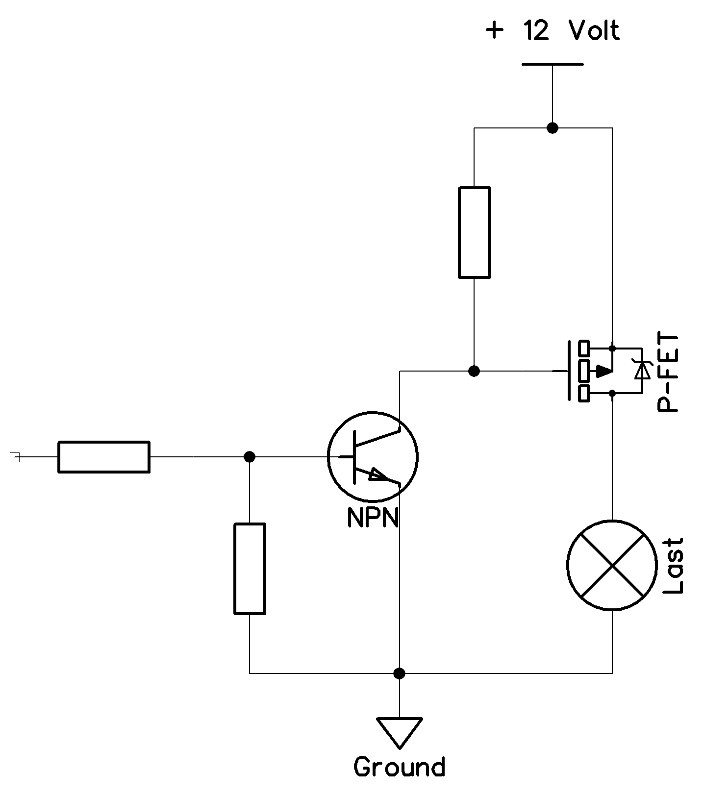

-MOSFET-Steuerung (AOD403 P-Kanal, BC847 als Treiber) für die
PWM-Heizregelung.

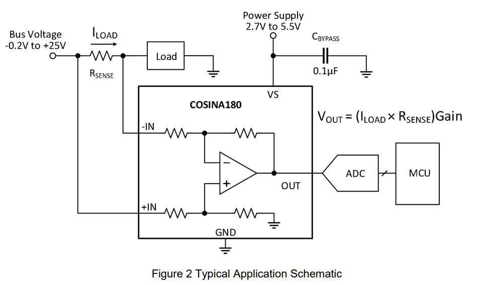

-Strommessung mit 5mΩ Shunt + COSINA180A3.

von Wolf17 (wolf17)
Mit 5V am Gate von Q3 sperrt der nie. Auf 20V erhöhen.
von Ron-Hardy G. (ron-hardy)
die Ports P0-P2 zwischen GPIO-Expander und Rotary encoder & OLED-Display
sind irgendwie nicht konsistent?
von Thomas Ö. (thomas_609)
Stimmt, danke!
Auch scheint er verkehrt herum?
So wie jetzt? Wieso, ich dachte bei 0V leitet ein P-Channel und bei
Spannungen größer 0V fängt er langsam an zu sperren. Gibt es da einen
Zusammenhang zwischen den Drain/Source spannungen und wie groß die
Gate-Spannung zum sperren sein muss?
stell ihn dir einfach als PNP-Transistor vor. so ungefähr.

Strommessung: +- vertauscht?

von Markus M. (adrock)
Also wurde ja schon gesagt: Der Mosfet scheint falsch herum drin zu
sein, so wie er im Schaltbild ist würde die Body-Diode ja immer leiten.
Außerdem muss das Gate zum Sperren auf die 20V hochgezogen werden, bei
den 5V würde der Mosfet ständig leiten, auch wenn Q4 offen ist, da Ugs
immer noch -15V wären.
=> Mosfet richtig rum rein und den Pullup auf die 20V Schiene legen
würde ich sagen.

Müsste man eigentlich bei der Heater Mosfet-Ansteuerung noch einen
Gatewiderstand vorsehen? Oder steckt der BC847 den Strom zum (Ent-)Laden
des Gates locker weg?
