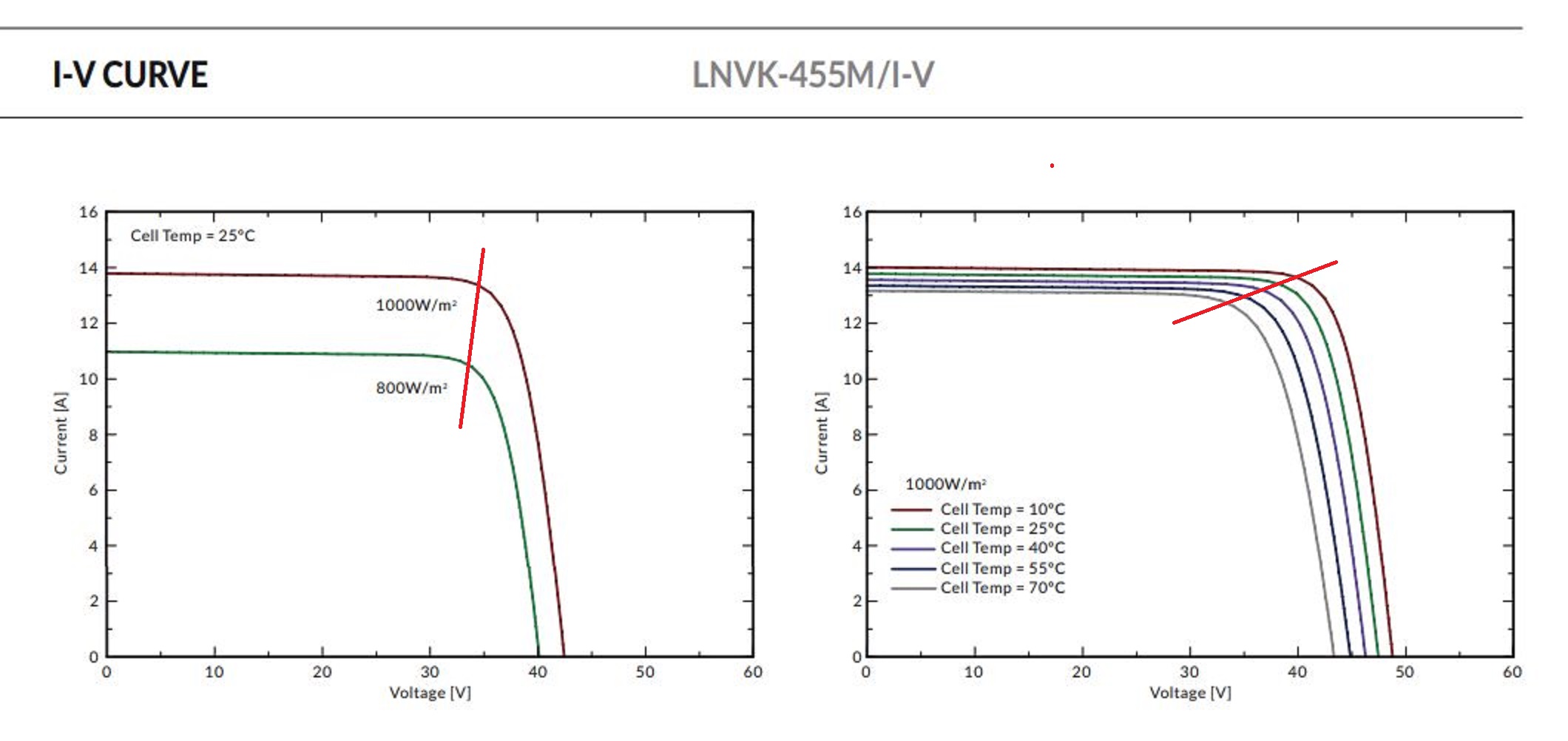

Panel hat Vmpp 30V, Vopen 36V, Ikurz 10A Beim regler kann ich Vin lesen und Iout + Vout einstellen. Algo ziel ist Vin nahe bei Vmpp zu halten indem Iout geändert wird.
Wie ist der zusammenhang Vdiff = Vin - Vmpp -> Iout zu gestalten?
Iin += (Vin - Vmpp) * K * Iin ?
Iout = Iin * Vout/Vin (buck regler) ?

V_mpp hängt von der Bestrahlungsstärke ab und hat nichts direkt mit den Paneleigenschaften unter Standard-Testbedingungen (STC) zu tun. Sonst bräuchte man keinen MPPT.
So, dass das Panel abhängig von der aktuellen Bestrahlungsstärke ausreichend nahe an seinem MPP arbeitet.

Und selbst die rote gerade links kommt von der materialtemperatur.
Es ist nicht so dass mehr bestrahlung schnellere oder energiereichere photonen die dann mehr spannung erzeugen bedeutet, es ist dass mehr photonen mehr strom bewirken bei derselben spannung.
Das ist zwar nicht intuitiv aber trotzdem wahr 🤡
