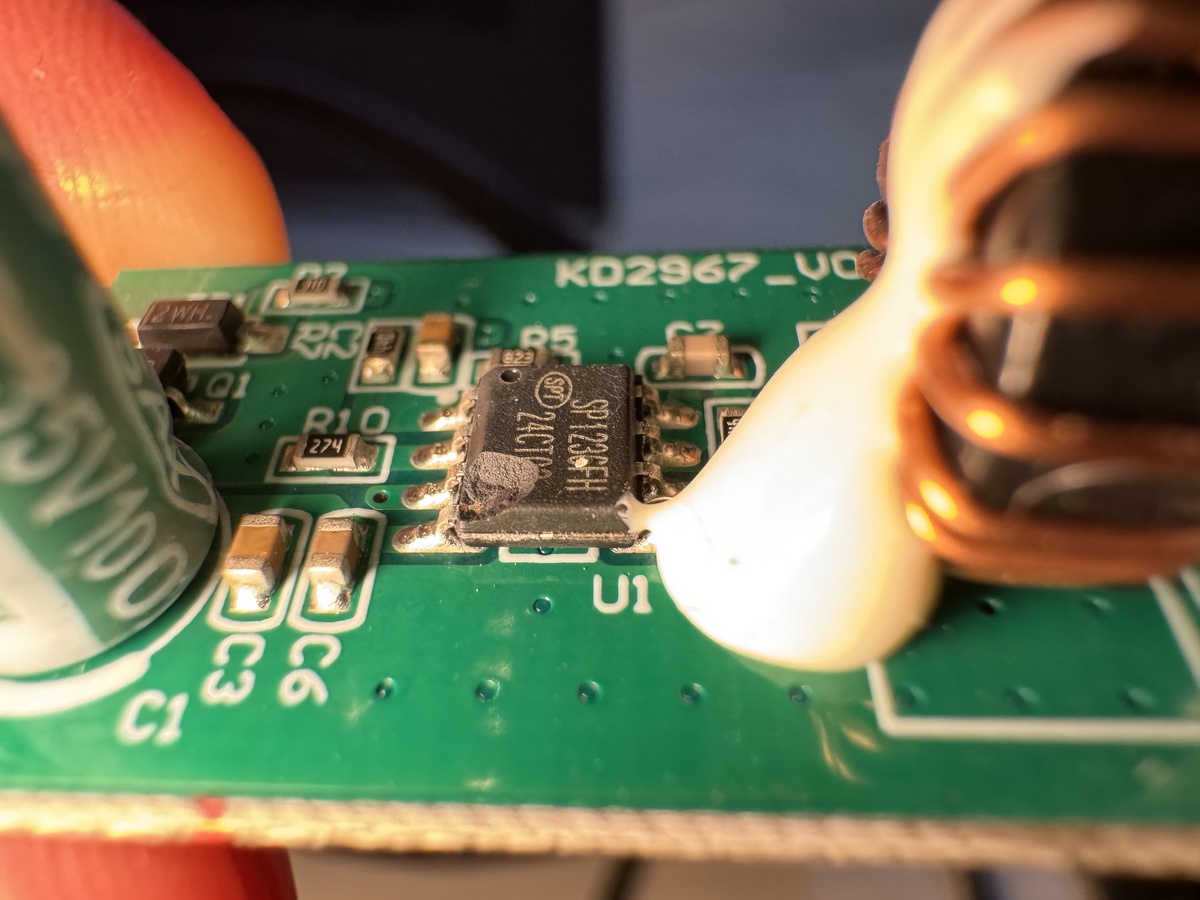

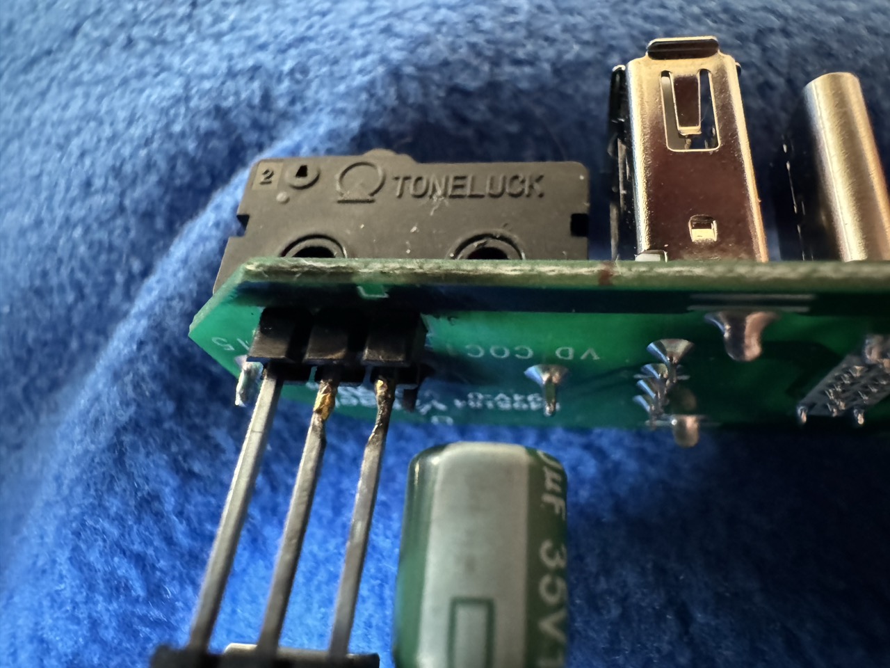

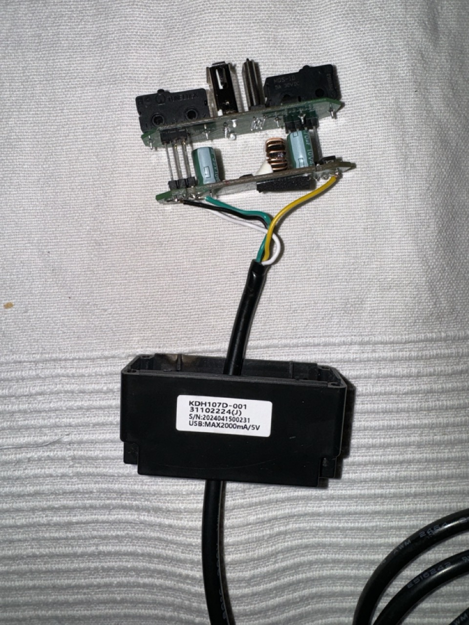

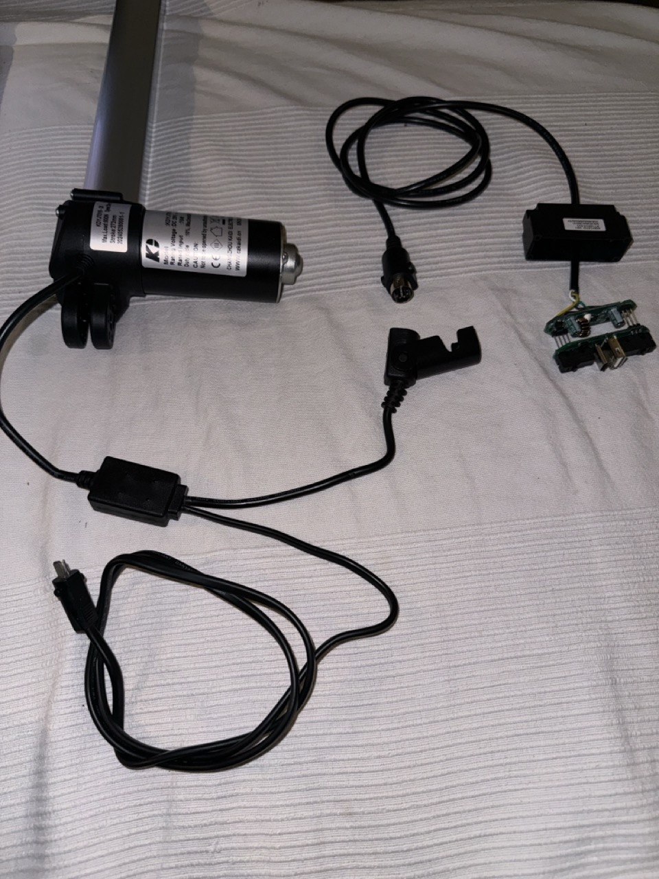

Hallo, ICH HABE EIN BONDICO ECKSOFA MIT ELEKTRISCHER AUSZIEHFUNKTION. GESTERN IST MIR LEIDER DAS STEUERELEMENT DURCHGEBRANNT(SIEHE FOTOS). DEN MOTOR HAB ICH GETESTET, DER DREHT SICH NOCH WUNDERBAR. KANN MIR JEMAND SAGEN OB ES DIE LEITERPLATTE SO ZU KAUFEN GIBT UND WENN JA WO MAN SOWAS BEKOMMT, ODER WIE MAN NORMALERWEISE BEI EINER REPERATUR VORGEHT. ICH KOMME AUS DER VIDEOTECHNIK, ALSO EIN GRUNDSÄTZLICHES VERSTÄNDNIS IST VORHANDEN. VIELEN DANK FÜR DIE HILFE!

Da hat doch jemand eine Schraube oder so reingeworfen, sonst wären die beiden spannungsführenden Verbinder nicht so verschmort. Die Einlötsicherung dürfte wohl hinüber sein.

Am Pfostenverbinder ist zwar ein satter Kurzschluss aufgetreten zwischen Masse und Versorgungsspannung, aber die Platine ist vermutlich nicht kaputt.
Prüfe erst mal das (USB?) Netzteil und dann die Sicherung auf der Platine und dann ob an den angelöteten Kabeln VCC und GND auch Spannung ankommt.
Der Mittelsteg der USB-C Buchse macht auch einen ungewohnten Eindruck.
Der Keks in der Mitte der unteren Platine (...4954.jpg)sieht auch so aus, als ob dem eine Ecke fehlt. Oder ist das nur ein Artefakt im Bild? Kannst du da mal ein besseres Bild machen

ich frag mal aus meiner eigenen Unsicherheit heraus, die Sicherung kontrolliere ich mit dem Durchgangsprüfer. Falls dem so ist, dann ist die schon mal hinüber, da ich keinen Durchgang habe.
tatsächlich fehlt hier ein Stück.

Der Chip hats hinter sich. Die Bedienung selber scheint also auch vom USB Netzteil gespeist zu werden.

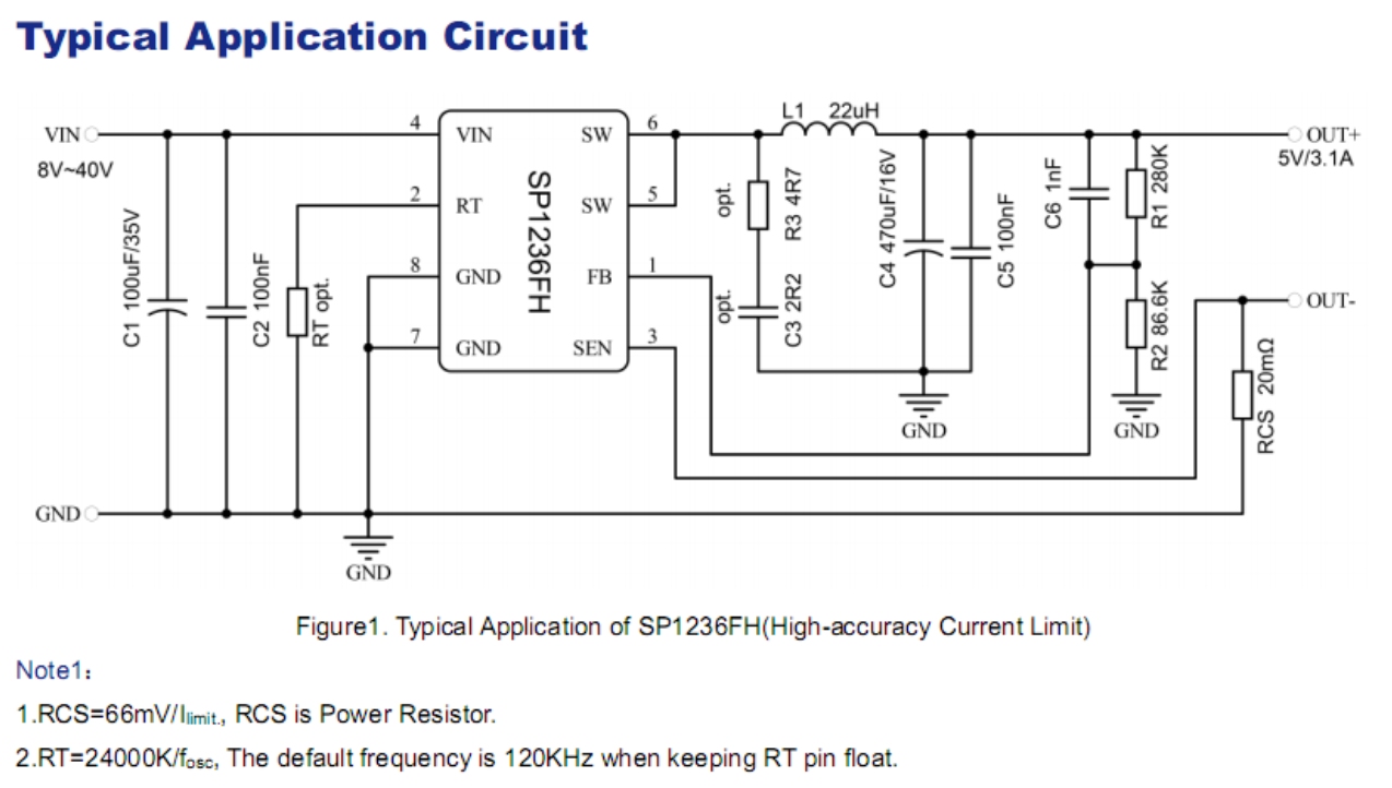

Scheint ein Buck Regler zu sein....
Klar, der Verstellmotor wird mit 24V laufen. Der Buck macht daraus die 5V für USB.
Wird wohl schwer, Ersatz zu bekommen

Dem Schmauch nach zu urteilen müssen da aber mehr als 24V im Spiel gewesen sein.
Ich sehe keine Relais oder Leistungshalbleiter. Kann es sein, daß der Motor direkt über die beiden Taster gesteuert wird und der ganze Elektronikkram nur die Versorgung für die beiden Ladebuchsen (USB A und C) ist?
Dann würde ich mal die Taster prüfen: nicht daß einer wegen des Kurzschlusses festgebrannt ist. Das scheinen Wechsler zu sein...
Offensichtlich einfache Wendepolschaltung.

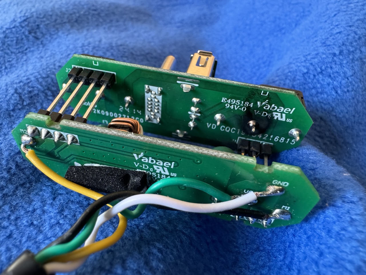

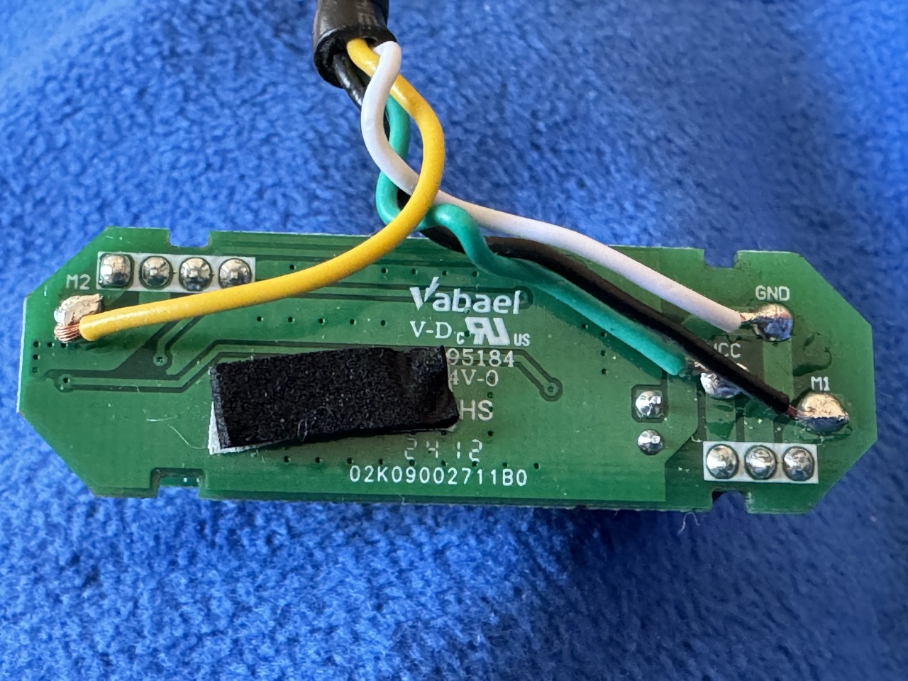

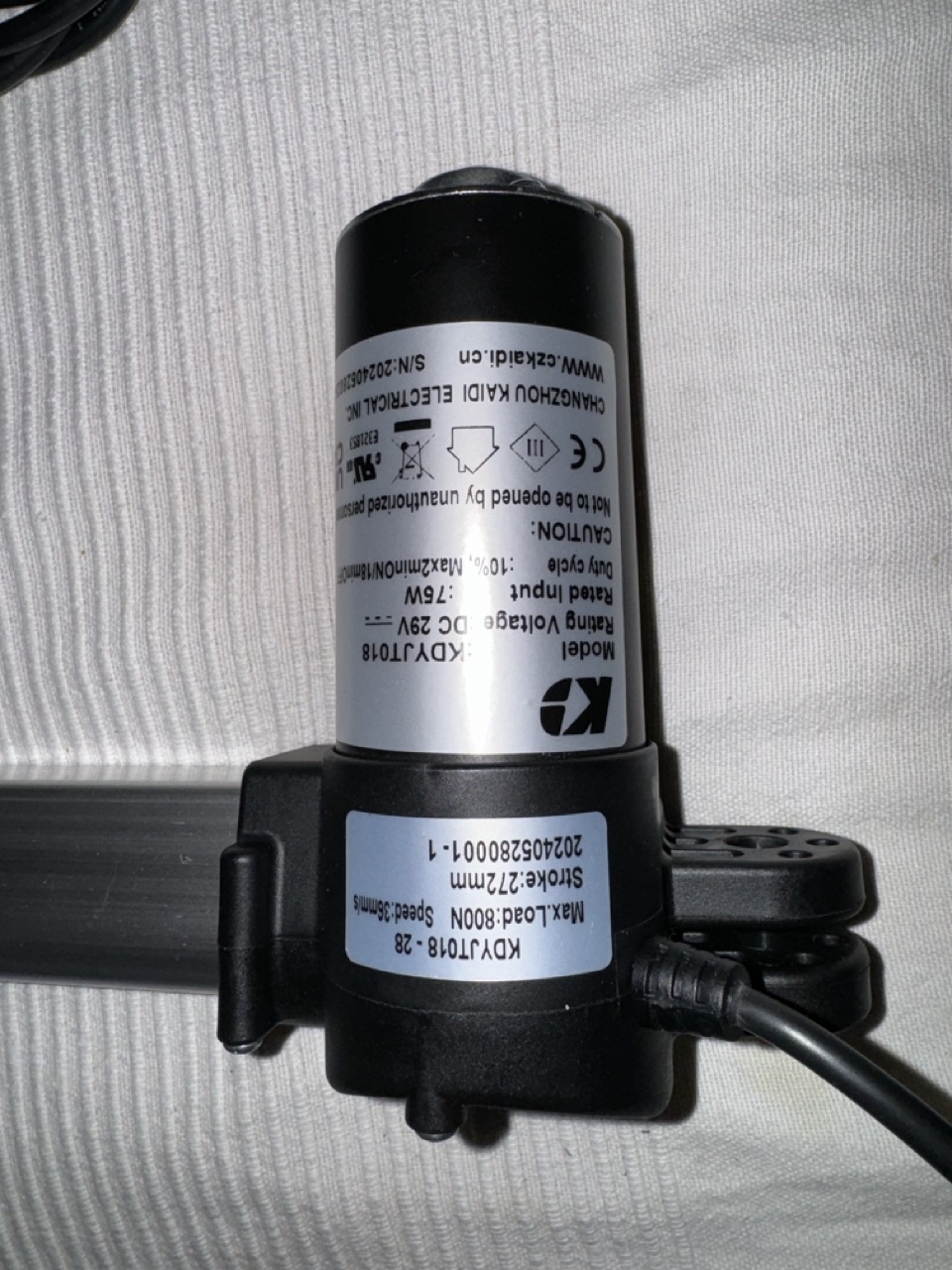

Ich hab jetzt mal alle Teile aus dem Sofa ausgebaut (siehe Fotos) Wenn ich den Motor direkt ans Netzteil anschließe Funktioniert alles prima. Ich kann den Arm aus und einfahren.

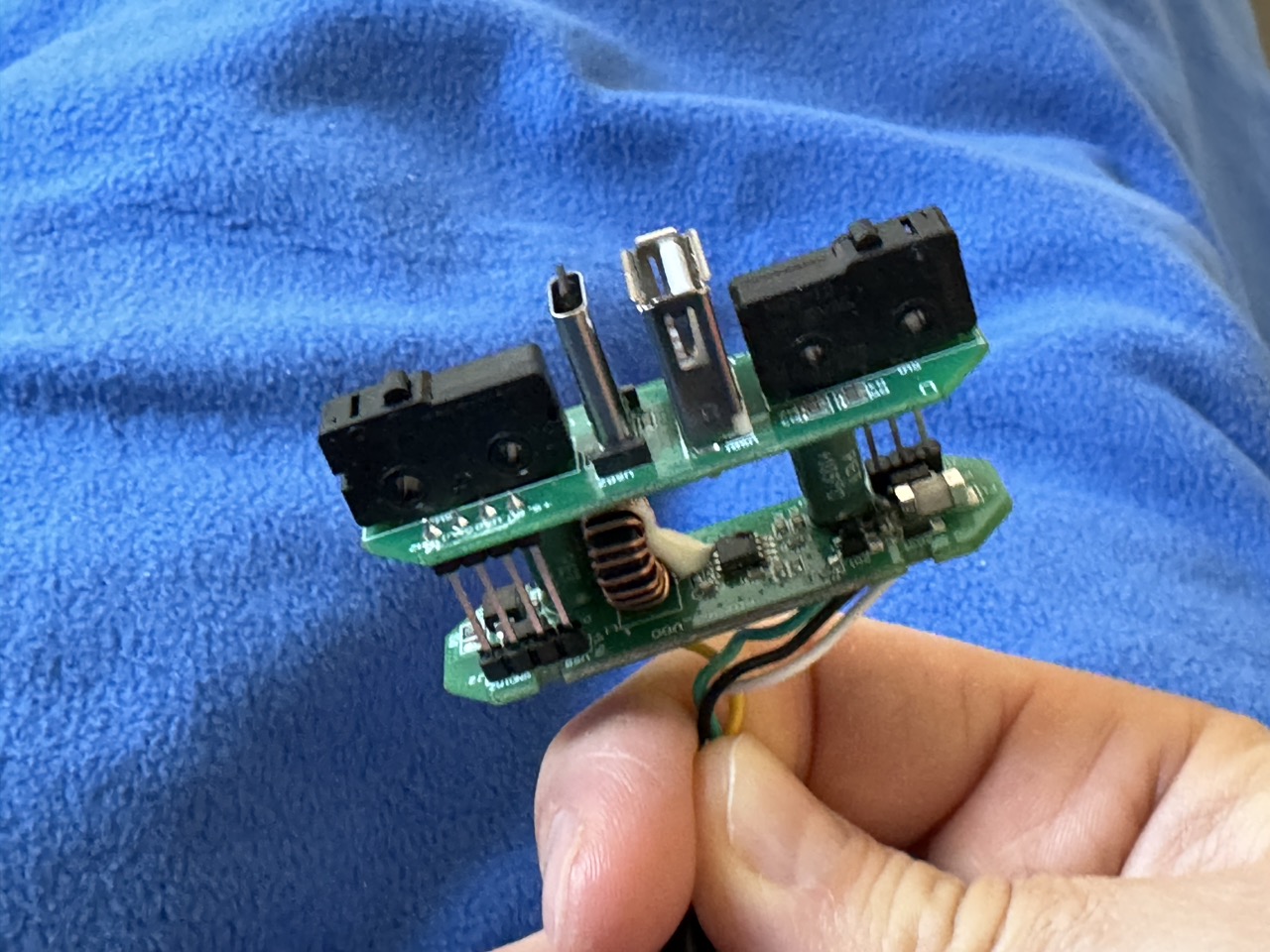

Hab die Mikroschalter geöffnet. Sie sind frei beweglich und nicht verschmolzen.
Relais konnte ich keine finde. Mir ist aber aufgefallen, wenn ich den Taster der Steuereinheit betätige, ruckt der Motor kurz. Ich kann in dem Moment ca. 2 Volt für eine Sekunde messen.
Dann gibt es noch diesen ominösen Gummiblock, der scheinbar ein Verteiler ist. Der Block ist zusammen gepresst und somit ein solides Teil. Das Stromkabel vom Netzteil geht rein, auf einer Seite kommen zwei Kabel (rot und scharz) raus und gehen zum Motor, auf der anderen Seite geht ein Kabel raus, das mit einem 5 Pin Stecker mit der Steuereinheit verbunden ist. (Schwarz, Weiß, Gelb, Grün)
Macht das Sinn den Motor über das 5 Pin Kabel mit einer Wendepolschaltung anzusteuern? Geht das überhaupt?
Und dein Netzteil hält die ganze Zeit 24V ? Wohl kaum.
Ich denke auch: vergiss den USB Kram, stelle nur den Motor wieder her, die Schaltung besteht nur aus Netzteil, Tastern und Motor.

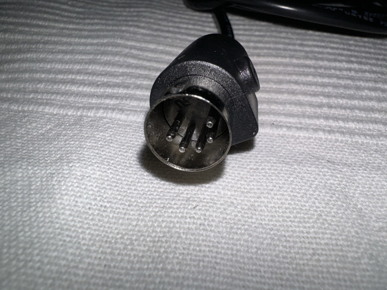

Vom 5-poligen Stecker sind nur 4 belegt, davon M1 und M2 an den Motor.
Das war jetzt aber einfach.
Einfach mal die Typbezeichnung "KDH107D-001" auf dem Etikett in dem 4962-Bild in google eingeworfen und:
purzeln raus und sehen dem Gesuchten verdammt ähnlich.
Eine Wendepolschaltung ist so simpel da kann außer den Schaltern nichts defekt gehen. Außer es wären irgendwo in der Verkabelung weitere Kurzschlüsse oder Unterbrechungen. Das kann man aber "durchklingeln".
