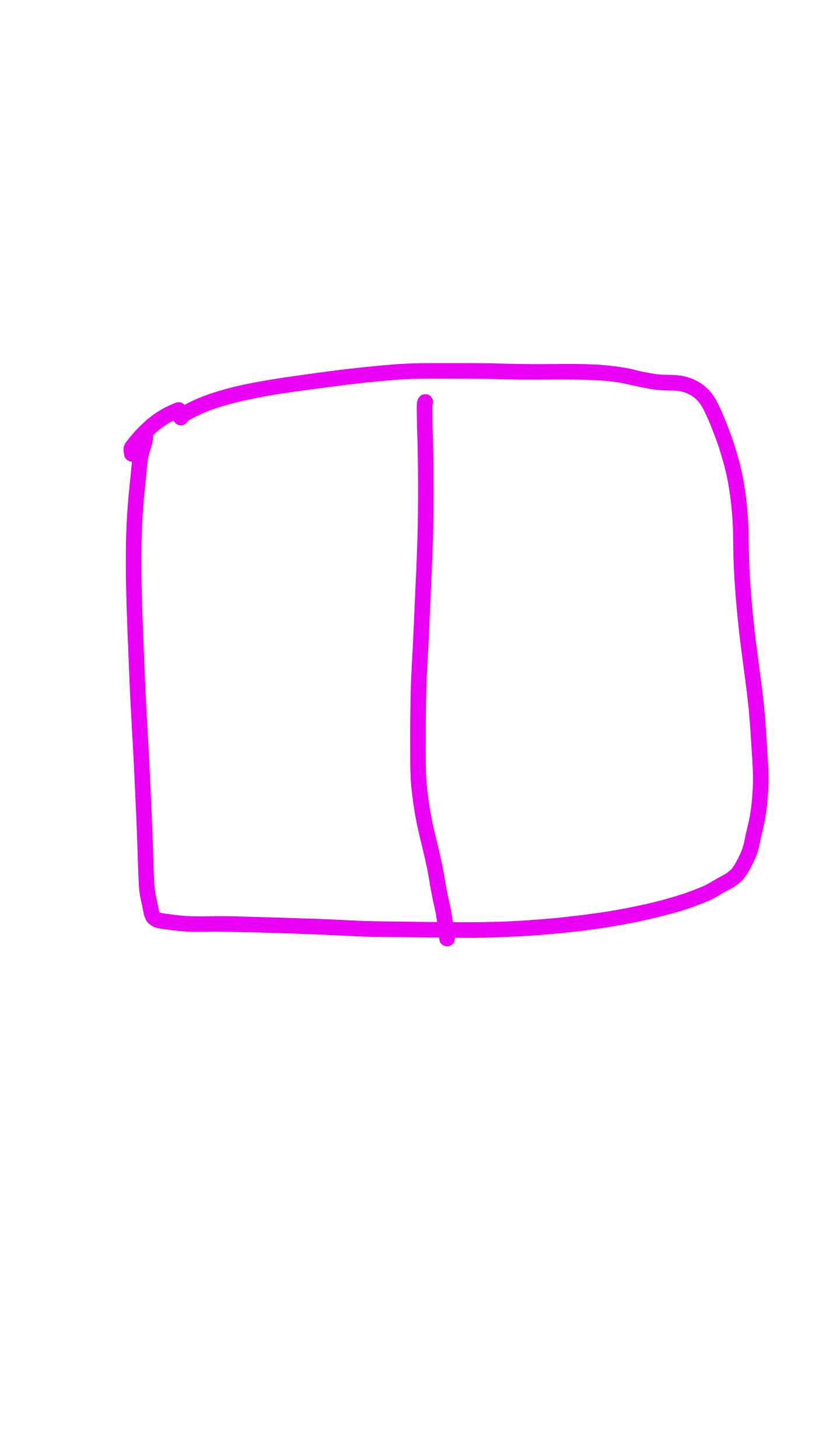

von Gio B. (sanshine)
Kilo S. schrieb:
> Gio B. schrieb:
>> ich baue gerne aus schrott.
> Gibt die bastelkiste nicht ein Stück ferittkern von einer ollen
> Radioantenne her? Musst doch nur passend bewickeln.
Ferritkern heißt es muss so aussehen wie im Anhang?
 Oder muss die mittlere strebe nicht sein? Einfach nur einen
Bilderrahmen aus Ferrit?
Weil son teil wie in der Zeichnung habe ich daheim. Da sind auf der
linken und rechten Seite Wicklungen drauf. Wie die aber da drauf kamen,
kann ich mir nicht vorstellen. Maschinell scheint es unmöglich. Aber ich
Winkel dann eh per Hand, dauert halt, weil alles ein Stück ist.
von Ralf X. (ralf0815)
Gio B. schrieb:
> Da sind auf der
Schau Dich mal um, was es so alles an umwickelten Ringen u.ä. gibt, wo
das Wickelmaterial den Ring, Kern m. Loch, etc. umschliesst und für jede
einzelne Windung den umschlossenen Innenraum durchschreitet.
Selbstverständlich passiert das maschinell in der Industrie, ansonsten
wäre das unbezahlbar.😀
Jadas stimmt, ist auch viel zu perfekt für manuell. Aber wie das gehen
soll ist mir schleierhaft. So oder so, mein Fokus sollte auf HV Trafos
liegen und wo ich diese finden kann😆

von Hp M. (nachtmix)
Vermutlich sind das zwei E - förmige Kernhälften, die zusammengeklebt
wurden.
Zuvor hat man natürlich noch die fertigen Spulen -mit oder ohne
Spulenkörper hergestellt- auf die Schenkel gesteckt.
