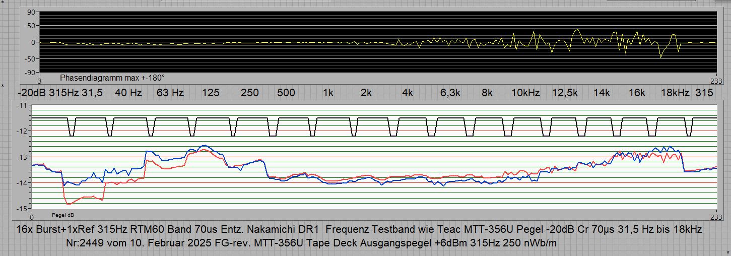

von Hanspeter R. (hanspeter_r)
Vielen Dank für alle Antworten.
Ich stelle Testbänder für Kassettenrekorder her.
Die Rohbänder werden mit 4x Geschwindigkeit auf einer Studer A80
Tonbandmaschine und einem Saki Spezial Kopf mit 4mm Breite von mir
aufgenommen.
Die Fehler einer Frequenzgang Kassette werde auf der fertigen MC in dBm
angezeigt. Das kommt aus der Studiotechnik, das sind 100% +6 dBm
(1,55V).
Das mit den 600 Ohm nimmt niemand mehr ernst.
Korrekturen müssen aber am Rekord Generator erfolgen. Die Anzeige ist
aber Spannung Peak Peak. Nun habe ich da einen DSO, der auch rms
anzeigt. Wenn da nun auch dBm oder dBv abzulesen wäre, könnte ich den
Generator solange verändern, bis der richtige Wert erreicht ist, dann
die Spannung am Generator ablesen und in das Programm übertragen,
welches den Generator steuert. Das Programm erzeugt auch die Entzerrung
(3180, 70 oder 120 us), darum ist das nicht so ganz einfach.
Ich hänge mal ein Bild an, das erklärt mehr, als meine Worte.

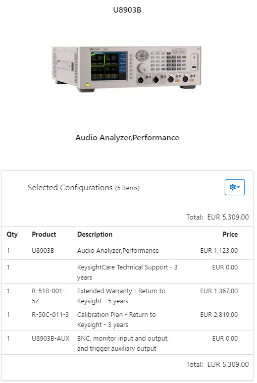

von Vanye R. (vanye_rijan)
Es sei noch erwaehnt das es fuer sowas spezielle Audioanalyzer gibt.
Gebraucht so 1000Euro:
https://www.keysight.com/de/de/product/8903B/20-hz-to-100-khz-audio-analyzer.html
Aktuell:
https://www.keysight.com/de/de/product/U8903B/performance-audio-analyzer.html
Wobei ich die Preisgestaltung von dem neuen ja bizarr finde! Siehe Bild.
Koennte man die Kalibrierung und den 3Jahre Service abwählen, was nicht
zu gehen scheint, so wär die neue Kiste genauso teuer wie das steinalte
Vorgaengermodell.
Aber die Teile sind natuerlich wertstabil.
Ich glaube die armen unter uns muessen mit einer Soundkarte arbeiten:
https://kirchner-elektronik.de/atb-audio-analyzer-2/
Vanye

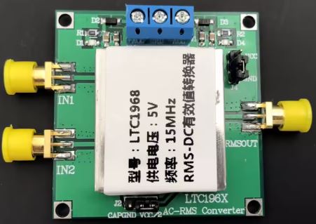

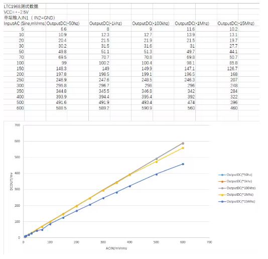

Ich hoffte, dass jemand ein DSO (bis 500€) kennt, dass auch Relativ
messen kann. Oder dass man dazu Mathematische Formeln verwenden kann.
Nun habe ich ein LTC1986 (siehe Bild) gekauft. Zusammen mit einem
ADS1115 ADC (16 Bit und Differenz Eingang) und einem Arduino kann ich
nun alle gewünschten Werte anzeigen und gegeben falls auch Mittelwerte
bilden.
Das LTC1986 Board braucht nur 5V= und misst Peak Peak auch bis 5V. Für
meine max. 1,5 V NF reicht das aus. Ein weiteres Bild sagt etwas über
Linearität und Frequenzgang aus. Durch den Differenz Eingang des ADC
kann ich den für mich wichtigen Bereich (1,5V - 20 dB = 150mV) so
einstellen, dass bis 100 kHz nur 1% Fehler entsteht.
von Arno R. (arnor)
> bilden.
Es gibt auch RMS -> DC-Wandler die einen logarithmischen Ausgang haben,
z.B. AD536 oder AD637 mit jeweils 60dB. Auch fertige Boards wie beim
LTC1986 gibt es.
