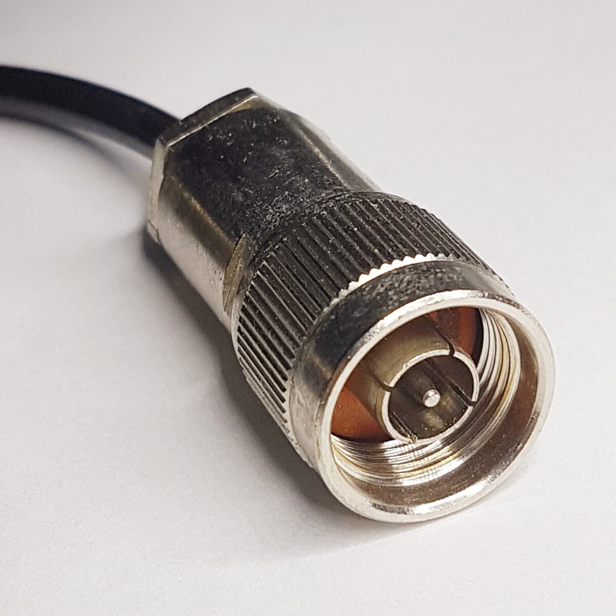

Bitte genau hinschauen: N ja, irgendwie. Aber das Männchen hat einen
zweiten geschlitzen Ring! Ansonsten ergibt auch das Adaptieren von N auf
N wenig Sinn:
https://www.ebay.de/itm/115951982671
N zum Stecken?

von Ralf L. (ladesystemtech)
Der zweite geschlitzte Ring gehört da eigentlich nicht hin. Was mich
ebenfalls stutzig macht, ist das fehlende Gewinde in der Überwurfmutter.
Entweder ist das Bild KI generiert oder...
Kay-Uwe R. schrieb:
> N zum Stecken?
Das wäre auch eine Möglichkeit.
Im Anhang ein Bild von meinen Original N-Steckern aus meiner heißen
Zeit.
von Kay-Uwe R. (dfias)
Sebastian R. schrieb:
> Nennt sich "N Quick-Mate"
Treffer! Hab ich noch nie gesehen. Wie das wohl hält? Vlt. kann man den
Überwurf zum Verriegeln schieben oder ein paar Grad drehen …?!

von Michael D. (sirs)
Sowas gibts auch für F-Stecker. Heißt dann "Quick-F". Findet man zB auch
bei Reichelt. Im Katalog von Telegärtner heißen solche N-Stecker aus der
Serie TestLine "Quick Test Adaptor"
Vorteil: man kann es schnell stecken, aber nicht verriegeln (hält
einfach durch Federkraft), kann vorteilhaft sein beim Testen. Nachteil:
die Verbindung ist nicht immer die Beste, kann beim Test zu mehr Fehlern
führen als nötig. Mit Vorsicht verwenden.

von Helmut -. (dc3yc)
Motopick schrieb:
> Besser sowas verwenden:
> https://www.mikrocontroller.net/attachment/516041/DSC00085.JPG
> Ist halt kein N.
Ist noch ein grösserer Quatsch! Für Testaufbauten sind diese Quick-N
ideal. Man muss halt eine externe Verriegelung machen.
