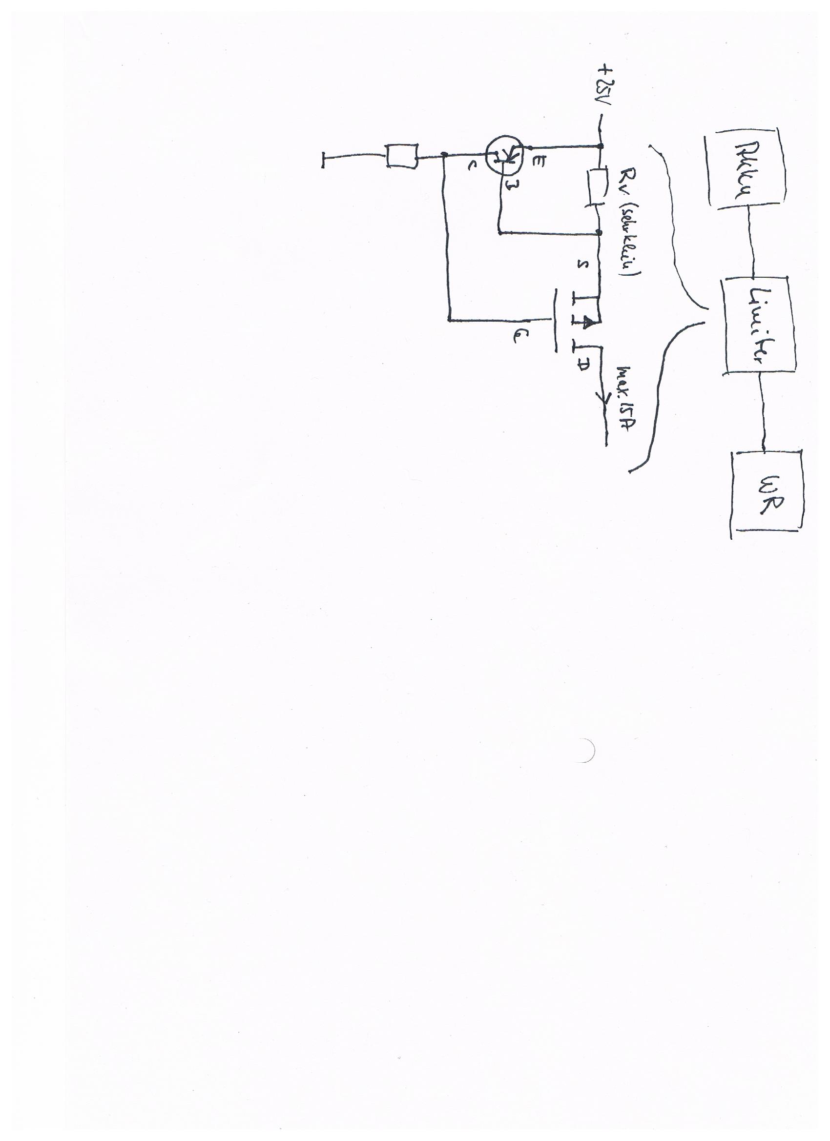

ich suche eine Möglichkeit einen DC Softstart mit Strombegrenzung zu
realisieren. Max Strom ca. 15A, und dieser soll beim Einschalten nicht
schlagartig ansteigen sondern einen soften Übergang zur
Betriebsstromstärke (ca. 10 A) haben. Spannung ist ca. 24 V. Dachet
dabei an einen MOSFET (z.B. IRF3205). Aber wi elassen sich Sofstart mit
Strombegrenzung schaltungstechnisch vereinbaren. Einerseits sollt eman
den MOSFET möglichst schnell in die Sättigung bringen, damit er keinen
Schaden nimmt (Stichwort "Verlustleistung zu lange außerhalb des
Sicherheitsbereichs"), andererseits erfordert ein Softstart, die
Gatespannung nur relativ langsam ansteigen zu lassen, also kurze Zeit in
den Linearbetrieb zu gehen.
Kennt jemand eine passable Lösung ?
Danke !
von Rainer W. (rawi)
In Schaltwandlern verwendet man Induktivitäten, um den Strom langsam
steigen oder fallen zu lassen.
Wer sagt das. Das kommt doch wohl auf die Schaltung an.
Du kannst den Strom mit einem Widerstand begrenzen, den du später mit
einem MOSFET überbrückst.
> soften Übergang
Was genau verstehst du darunter und was für eine Last willst du "soft"
starten?
Wofür?
Lies mal deinen Post: du hast nich das eigentliche Problem beschrieben,
sondern (d)eine Lösung. Besser wäre es, zu wissen, welche Last dort in
welcher Zeit auf welche Quelle geschaltet werden soll. Und wsrum dabei
nicht mehr als 15A fließen dürfen.
von Thorsten S. (thosch)
nimm einen Hotplug-Controller mit externem MOSFET.
Einige können sowohl den Inrush-Current beim Einschalten begrenzen, als
auch den Maximalstrom im Betrieb.
Das Timing läßt sich auf die Einhaltung der SOA des verwendeten MOSFETs
konfigurieren.
von Michael B. (laberkopp)
Es kommt eine Spule in die Zuleitung zum Verbraucher, mit der steigt der
Strom langsam an, und eine Freilaufdiode davor, uber die fällt der Strom
bei ausgeschaltetem MOSFET. Dann den MOSFET einschalten bis der Strom
15A erreicht und abschalten bis er unter 14A sinkt. Die nötige
Schaltfrequenz hängt von der Induktivität der Spule ab.

von David (Gast)
Lothar M. schrieb:
> Wofür?
Ich habe einen (etwas älteren) Wechselrichter von SUN, der ist laut
Spezifikation und Supportauskunft nur dann batteriefähig, wenn obige
beiden Bedingungen erfüllt sind, also begrenzter Eingangsstrom (von Akku
kommend) und möglichst keine Stromsprünge (also angestrebter Softstart
beim Einschalten des WR).
Der WR lässt sich softwaremäßig auf wenige hundert Watt drosseln und
würde ihn deshalb auch im Nachtbetrieb mit Akku betreiben wollen.

Michael, das hört sich nach DC/DC Konverter an; betrachtet man den
Einschaltvorgang (MOSFET sperrt, Spule in Reihe mit Verbraucher (WR)),
dann müsste so eine Spule bei den gegebenen Werten überschlagsmäßig ca.
1 Henry an Induktivität mit sich bringen, um den Strom sanft ansteigen
zu lassen. Das wäre ein ziemlicher Klopper an Spule. Deshalb war ich von
der Spule für den Softstart abgewichen; als DC DC Konverter für die
Strombegrenzung an sich, wäre es denkbar, aber dann fehlt noch die
Softstart-Komponente...

Lothar, meine Befürchtung ist ja, wenn ich den Miller-Effekt noch
verstärke, dass dann der MOSFET sich zu lang ausserhalb des SOA
Bereiches aufhalten könnte. Das Problem/Frage liegt darin, 2 Fliegen mit
einer Klappe schlagen zu können: Strombegrenzung und Softstart
(=langsamer Anstieg des Betriebsstromes).
Und wie wäre es 2 MOSFETS zu nutzen, einen für die Begrenzung (mit
schnellem Gatetreiber) und einen für den Softstart, der einen
"Startwiderstand" nach Anlaufzeit t kurzschließt; dann könnten beide
MOSFETS sicher im SOA Bereich geschaltet werden (kein Linearbetrieb) ?
von Stephan (stephan_h623)
Der will aber bestimmt auch im Betrieb Strombegrenzung und keine Sprünge
wegen MPPT.
Also hilft da eine Einschaltstrombegrenzung gar nichts. Der Support hat
ja auch nichts von Einschaltstrombegrenzung gesagt, sondern von
Begrenzung und keine Sprünge im (laufenden) Betrieb.
Michael B. schrieb:
> Aber da es schon wieder um PV geht: vergiss das ganze, kauf dir einen WR
> der das von Haus aus kann
Richtig.
Käse.
Die Strombegrenzung darf nicht abschalten, müsste also im Linearbetrieb
laufen. Oder halt einen DC/DC mit geeigneter Kennlinie bauen.
Softstart ist vmtl. nicht gefordert, dient also nur der Entlastung der
Eingangskondensatoren des WR.

Genau, und nichts anderes steht auch da unter den genannten 2
Bedingungen: "begrenzter Eingangsstrom" (steht ja nicht da, dass er nur
zum Einschaltmoment begrenzt sein soll), heißt auch im Betrieb muss eine
Strombegrenzung (von 15A vorliegen).  Zweite Bedingung wäre laut SUN
Service auch ein Softstart beim Einschalten des WR
(Einschaltstrombegrenzung, also keinen Stromsprung beim Einschalten)
damit der WR nicht mittel- bis langfristig Schaden nimmt. Kurzfristig
mag es egal sein.
> müsste also im Linearbetrieb laufen.
(dauerhafte) Strombegrenzung ist auch im Sättigungsbetrieb möglich, wenn
der MOSFET als Stromquelle betrieben wird;
Aha. Dann zeig mal die Schaltung dafür.
Oder jetzt doch nen DC/DC-Wandler dafür?

mal einen Kurzschluss macht, der im Batteriebetrieb abgefangen werden
muss.
Idee (die hier u.a. zu diskutieren wäre, aber bitte auf respektvolle
Art!):
Ein MOSFET in Sättigung sorgt dafür, dass der "Normalbetrieb" (300W)
funktioniert und unterbindet den Kurzschluss.
Schaltung anbei ist als Idee/konzeptidee anzusehen. Wenn fundierte
Gründe dagegen/dafür sprechen, dann bitte Kritik geben. Offen wäre dann
noch, wie der sprunghafte Anstieg des Stromes beim Einschalten zu
vermeiden wäre. Das war u.a. der Trigger für diesen Post, wie kann man
beide Bedingugen unter einen Hut bringen, weil ich befürchte, dass ein
langsames Bringen des MOSFET in die Sättigung den MOSFET in Rauch
auflösen könnte.

von John P. (brushlesspower)
Das was du suchst habe ich seit 2 Jahren in Betrieb.
Ausgangspunkt ist bei mir die Schaltung einer elektronischen Last
(Leistungsteil).
Die Vorgabe des Soll-Stroms wird von einem einfachen RC-Glied bestimmt.
Beim einschalten steigt die Spannung über den Kondensator vom RC-Glied
und somit der Sollstrom bis auf das maximum. SInd bei mir vielleicht
10-15A.
Sollte der WR mal zu viel Strom ziehen wollen durch MPPT wurde die
Strombegrenzung greifen.
von David (Gast)
> (Leistungsteil).
> 10-15A.
Hast du einen Schaltplan oder entspricht er dem, was ich im letzten Post
skizziert habe ? Wäre für Details dankbar. Danke !
http://www.balsastaub.de/pages/stromsenke.shtml
Das ist der Schaltplan den ich genutzt habe
von David (Gast)
John P. schrieb:
Yep, supi - das sieht für den Eigenbau noch überschaubar aus :-) Danke !

Ist halt genau das, was du ursprünglich nicht wolltest: Mosfet im
Linearbetrieb.
Wenn der Wandler tatsächlich 15A bis 0V runter zieht sollte das schon
ein dicker Mosfet sein und für Linearbetrieb spezifiziert. Dem
SPP80N06S2L-07 bei John würde ich das nicht zutrauen.
Was in Richtung IXTH* oder IXTN* sollte da deutlich besser geeignet
sein. Vorausgesetzt man bekommt die Leistung noch weggekühlt.

von Manfred P. (pruckelfred)
Das sind ja 'nur' 360 Watt und selbst für ein paar Millisekunden schon
mehrere Watt. Aufgrund erheblicher Toleranzen muß der Strom geregelt
werden, auf irgendein RC-Glied kann man sich nicht verlassen.
Bei der Inbetriebnahme sollte man Gesichtsschutz tragen.
> Stephan, wenn du dir die "elektronische Last" ansiehst (mir war sowas
> bislang noch unbekannt),
Eine elektronische Last ist nicht neu, das ist die gleiche Schaltung,
wie man sie von Konstantstromquellen kennt. Bei einer solchen ist der
Transistor  dauerhaft im Linearbetrieb, quasi als verstellbarer
Widerstand. In meinem Akkutester mit deutlich weniger Strom habe ich per
FET geschaltete Festwiderstände und überlasse dem FET nur die
Feinregelung, was aber einen µC erfordert.
Manfred P. schrieb:
>> dann ist der MOSFET nur für die Zeit des
>> "Anlaufens" im Linearbetrieb, ansonsten in Sättigung.
> Das widerspricht irgendwie Deiner Ursprungsfrage, den Strom dauerhaft
> auf max. 15A begrenzen zu wollen.
Ich vermute mal, dass zumindest bei John der "Kurzschlusstest" des WR
nur sehr kurz ist, oder dass der WR gar nicht auf 15A hoch geht.
TO220 nackig in der Luft hält 360W jedenfalls keine halbe Sekunde aus.
Im Betrieb greift wohl die eingestellte Leistungsbegrenzung des WR.
Funktioniert bei John. Aber für nen zuverlässigen Betrieb mit beliebigem
WR ist das mit dem hier eingezeichneten Mosfet und ohne Kühlung eher
nicht geeignet.
Vielleicht noch ein paar Worte wie es bei mir ist.
Die Elektronische Last/Konstantstromquelle ist eingestellt auf 10A.
Mehr Strom kann also nie fließen.
Mein WR ist aber auf 100W eingestellt. Er zieht also nie mehr als 5A bei
24V.
Also ist der Mosfet voll durchgesteuert.
Und ja, mein Welchselrichter macht keinen Kurzschlussstrom im Betrieb am
Akku. Deswegen nehmen viele ja die Hoymiles zusammen mit Akku betrieb.
Daher kann es gut möglich sein das der TO einen Kühlkörper braucht.
Eventuell sogar einen sehr großen Kühlkörper.
Das muss er ausprobieren.
Genauso muss er einstellen wie viel Strom durch die Konstantstromquelle
fließen darf.
Genauso muss er einstellen wie schnell der WR eingeschaltet wird
(RC-Glied)
Das ist keine 100% fertige Lösung für jedermann
