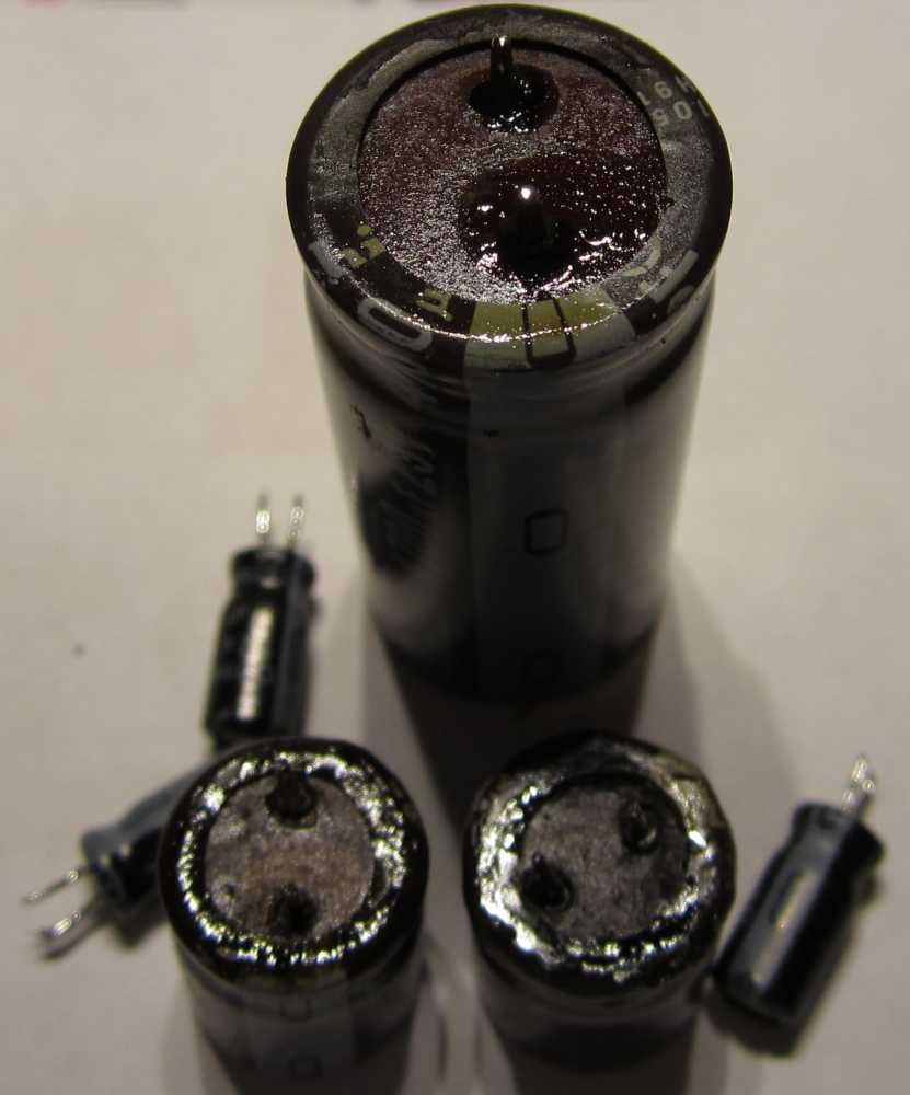

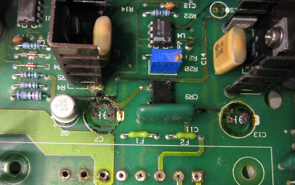

von Manfred P. (pruckelfred)
Andre B. schrieb:
> Naja hier lag es ja am Benutzer, also an mir, oder wer lesen kann.....
Du hast halt die Grenze Deines Meßgerätes missachtet, womit die Frage
doch geklärt ist.
Andre B. schrieb:
> Ersetzt habe ich die elkos jetzt eh, aber ich würde halt gerne wissen ob
> die noch was taugen -> Bastelkiste oder entsorgen.
Ich sammele keine Gebrauchtteile. Wenn Du die Elkos ersetzt hast und das
Gerät damit wieder funktioniert, wäre das genug Aussage für Entsorgen.
Andre B. schrieb:
> Irgendwie wurmt mich dass ich nicht herausbekomme woher der Elektrolyt
> auf der Schaltung stammt. Die elkos sehen alle "viel zu gut aus" für die
> Menge die da verteilt ist.
Anhang aus einem HP-Labornetzteil, wo sabbernde Elkos über sehr lange
Zeit nicht aufgefallen sind - eigentlich ein Totalschaden.
