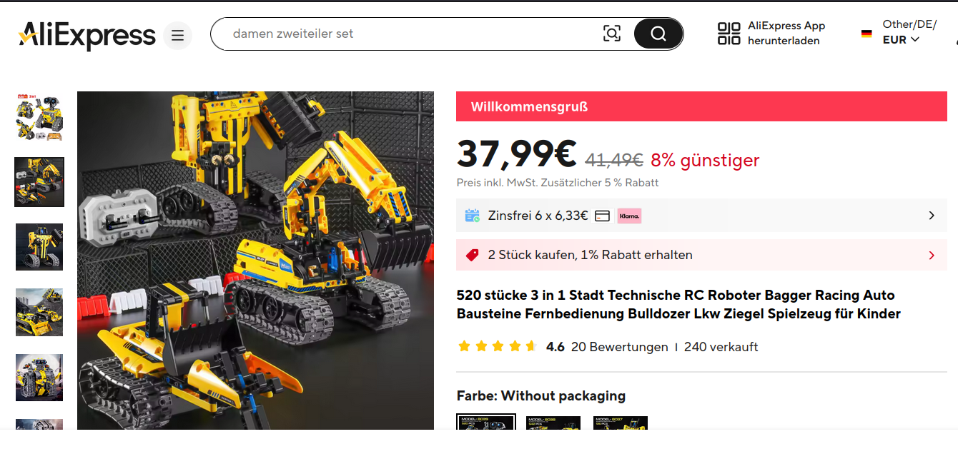

von Christoph M. (mchris)
Von den Chinesen gibt es auf Aliexpress mittlerweile allerei
Lego-Kompatibles. Auch Roboter und vielerlei Motoren.
