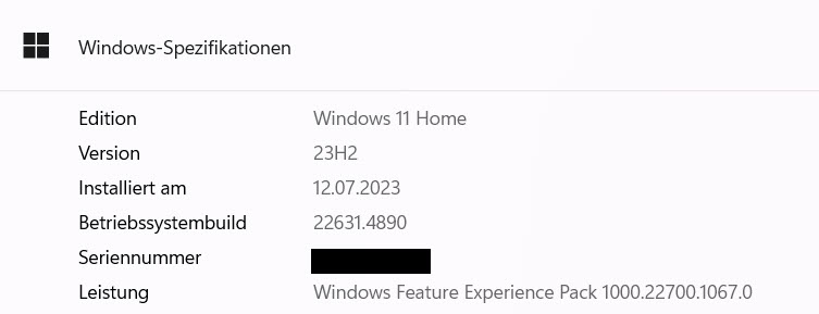

Ich habe es frisch in einer WIN 11 Home-Version installiert
Aber 23 und 24 sind schon grob verschieden, in der 24er wurden viele interne Dinge stark verändert.
Was nichts dran ändert das ich 6.6 unter 24H2 vollkommen unbeeindruckt installieren und nutzen kann (nachdem ich die Eagleordner eingestellt habe auf meine Shares).
Und was genau soll das sein? Mein Verständnis ist, dass 24 alle Updates für 23 kumulativ enthält und es spezielle Zusatzfunktionen für neue Hardware enthält.
Meine 23er Version ist auf dem aktuellen Update-Stand.
