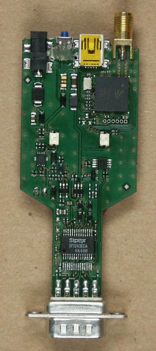

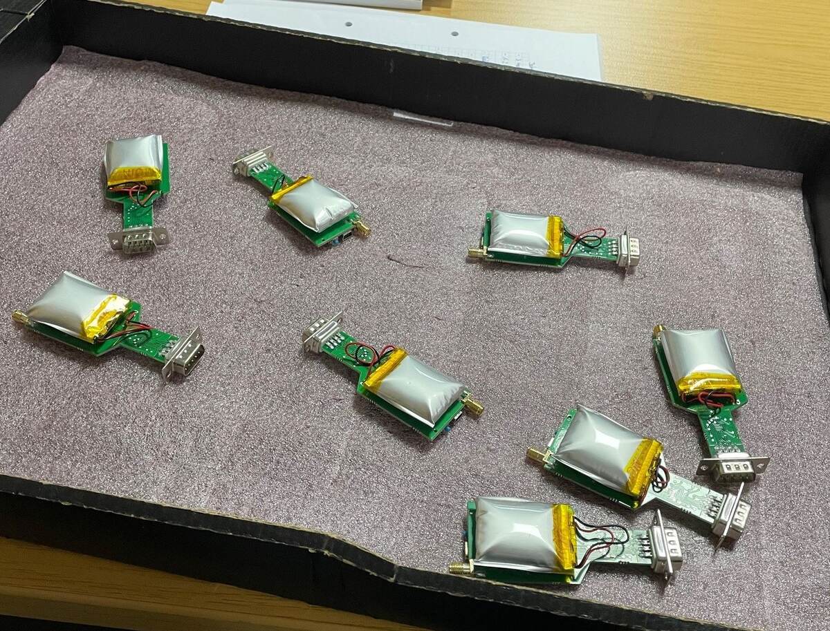

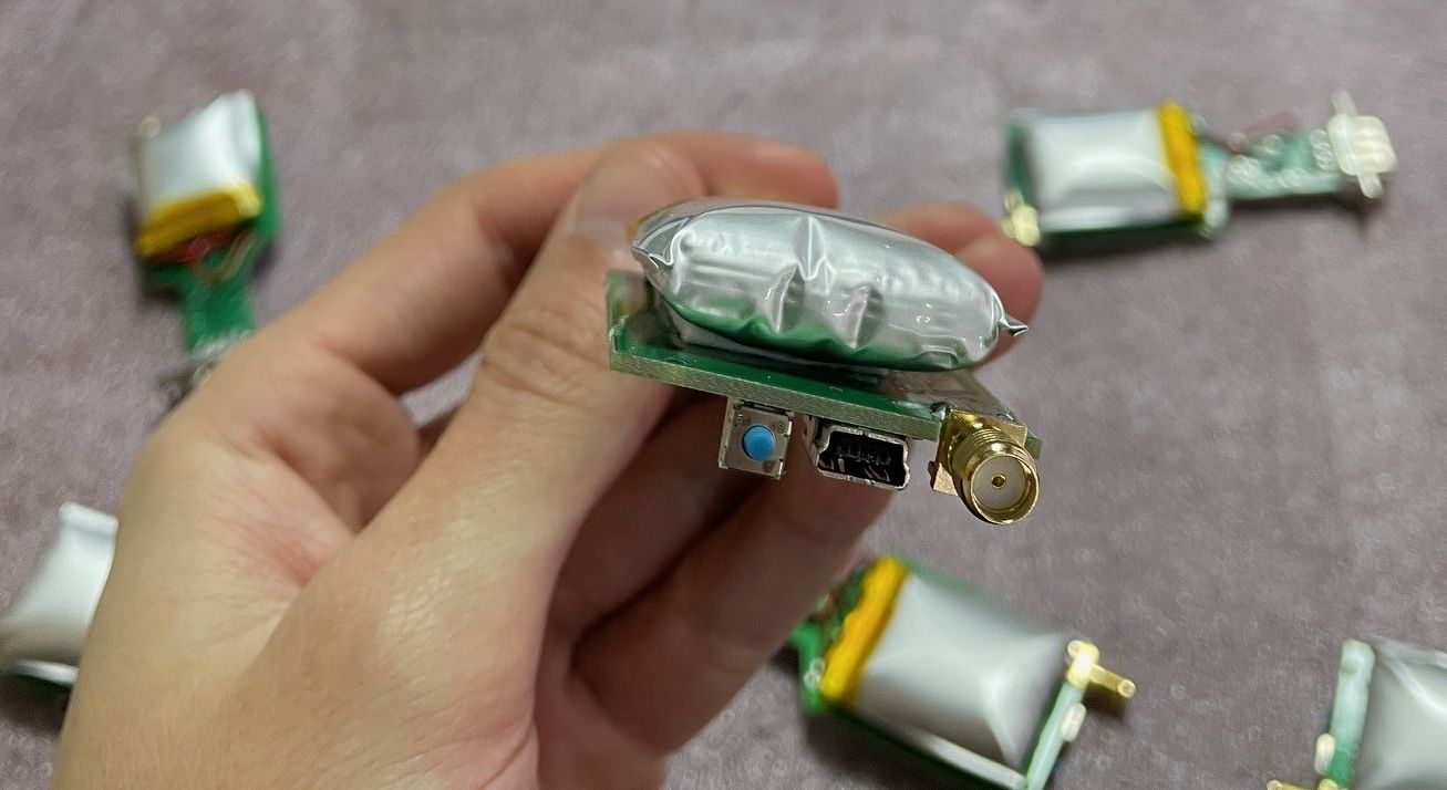

Hat jemand vielleicht eine Idee wie und warum sich diese LiPo-Akkus nur durch die Lagerung bei ca. 20°C nach 4 Monaten so aufblähen können?
Verunreinigungen in der Produktion m.E. Ich habe viele davon ungerührt weiter verwendet, passiert ist bisher nichts. Allerdings nicht mit hohen Strömen. Die dürfen einen vergrößerten Innenwiderstand haben, die Kapazität dürfte normal sein.

J. S. schrieb:
In diesen LiPo Zellen ist kein Schutz drin, der müsste in der angeschlossenen Schaltung sein. Miss doch mal den Ruhestrom direkt in der Akkuleitung.
Ich habe noch keine erlebt, wo sich zwischen den gelb-bräunlichen Folien im Kontaktbereich keine Schutzschaltung befand, wenn diese Folien vorhanden war.

Das kommt auch vor, ist aber die Ausnahme, wobei es auch dann sehr schnell zu einer weiteren Degradation kommt und die Kapazität unter einen nutzbaren Wert fällt. Viel häufiger habe ich den Fall erlebt, dass Restkapazität nach dem Aufblähen quasi bei null lag.

J. S. schrieb:
Ja, da gibt es schon winzige Platinen drin. Aber mit Schutzschaltung sollten die auch abschalten, das passt also auch nicht zusammen.
Das werden sie (sehr wahrscheinlich) auch machen, also bei ca. 2,5V. Wenn es dann aber eine minderwertige Zelle ist, ist das ggf. auch mit einer erhöhten Selbstentladung verbunden, worauf die Schutzschaltung gar keinen Einfluss mehr haben kann.

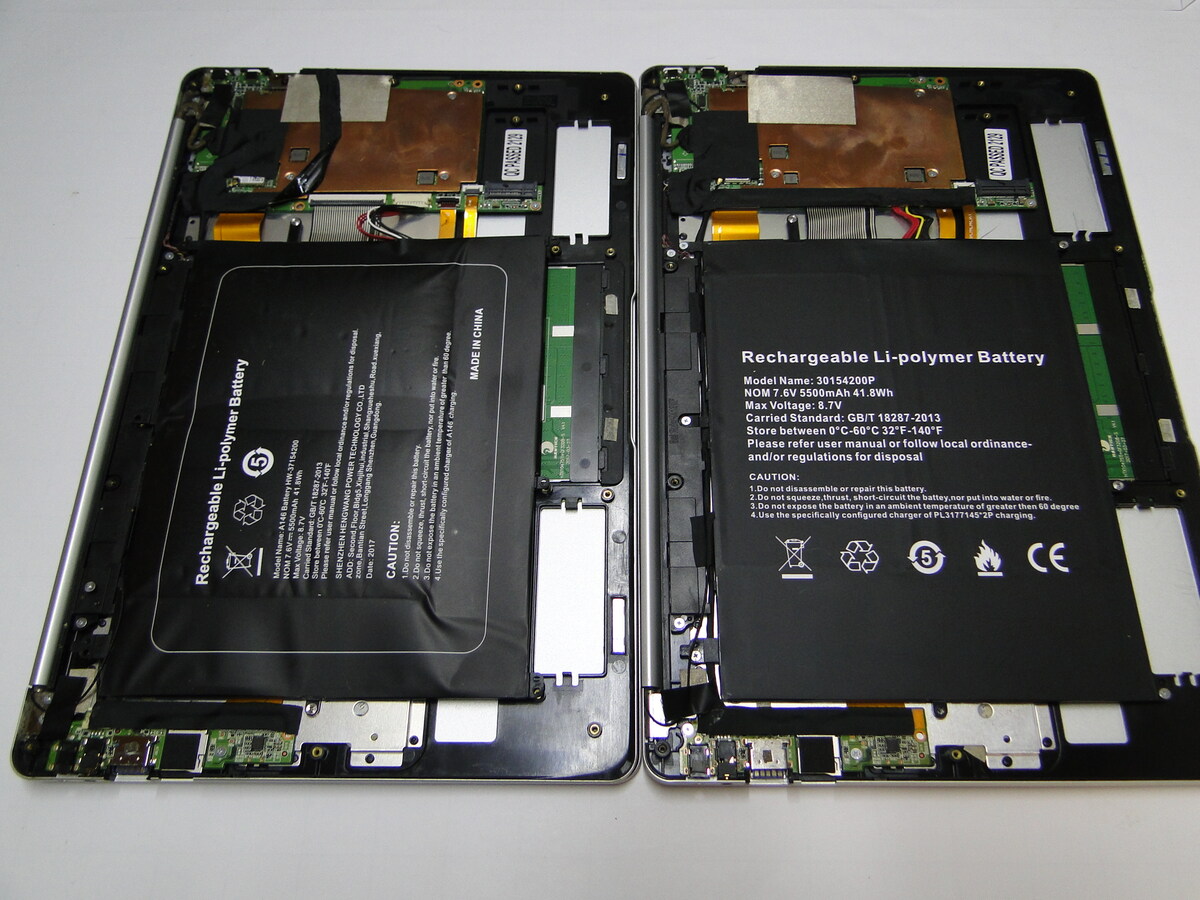

Ich habe hier dasselbe Problem. Meine zwei Notebooks sind mit diesen Akkus ausgestattet und mit der Zeit hat sich die Tastatur immer weiter nach oben gewölbt. Bei meinem fing es an und kurze Zeit später dasselbe beim NB meiner Frau. Als ich den Boden des NBs abschraubte, ist mir dieser fast engegengesprungen, soviel Druck war da drauf. Beide Notebooks wurden und werden täglich benutzt und die Akkus funktionieren auch noch, nur die Laufzeit hat sich etwa halbiert. Also nichts mit Tiefentladung.
Kurzum, durch Recherchen im Internet erfur ich, dass diese LiPos Gase entwickeln und selbige sehr brennbar sind.
Also habe ich sie flugs still gelegt und mir neue Akkus bestellt.

Auch von mir noch eine Anmerkung: Die Zellen scheinen da ja noch original draufgepappt zu sein, ist das so? Die verwendete USB-Minibuchse spricht gleichzeitig für einen historischen Produktionszeitraum der Module, also idR als NOS bezeichnet. Bei Akkus ist das nicht so gut...

Oben im Bild links das NB mit aufgeblähtem und rechts das NB mit neuem Akku.
