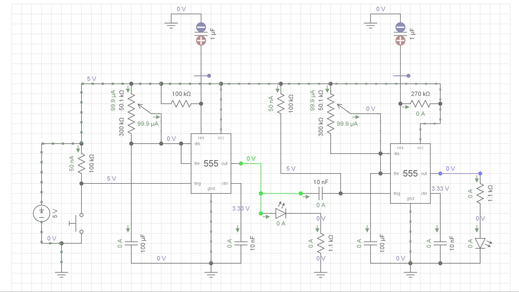

nach einigen Jahren "Abstinenz" von der Hobby-Elektronik (genauer gesagt
30 Jahre) bin ich gerade wieder dabei einzusteigen und habe ein Problem
mit einer Schaltung mit zwei TLC555. Die eigentliche Schaltung
(https://david-th.de/?site=p_028) funktioniert tadellos. Allerdings habe
ich das Problem, dass bei Wegfall der Versorgungsspannung die
Schaltungen getriggert werden und wenn die Pause zwischen Wegfall der
Versorgungsspannung und Wiederherstellung selbiger zu kurz ist
ebenfalls.
Habe jetzt schon "ewig" im Web gesucht aber keine dort vorgeschalgene
Lösung hat geholfen. Weiß jemand von euch vielleicht Rat?
Vielen Dank und viele Grüße
Ralf
von Michael B. (laberkopp)
Eigentlich ist das Signal bei Wegfall der Versorgungsspannung ziemlich
low..
Interessanter ist das Einschalten der Versorgungsspannung, da der
Kondensator nicht geladen ist, wird TRIG ausgelost und das FlipFlop
gesetzt.
Wenn du das nicht willst, musst du RESET auf unter 0.4V halten bis der
Kondensator über 1/3 VCC gestiegen ist. Da normalerweise aber DIScharge
den Kondensator entlädt, wird gleich am Ende des RESET ein neuer Zyklus
gestartet. Blöd. Die Grage ist, aber deine Schaltung, die du NATÜRLICH
nicht hingeschrieben hast, überhaupt der Standardschaktung entspricht.
von Ralf (ralbec)
Danke für Deine Antwort. Die nachgebaute Schaltung habe ich im Beitrag
verlinkt - das Bild von dort reinkopieren wollte ich wegen Copyright und
so nicht. Vielleicht kannst/magst Du dir die mal anschauen? Danke.
Ralf schrieb:
> Die nachgebaute Schaltung habe ich im Beitrag verlinkt
Oh, super, der erste 555 verhält sich gut, der zweite nicht ?
Weil 10nF über 100k länger bis VCC/3 braucht wie 1uF über 270k bis 0.4V.
von Ralf (ralbec)
Leider verhalten sich beide nicht „gut“ beim Trennen von Vcc. Stufe 1
triggert direkt beim Ausschalten und triggert auch die 2te Stufe kurz
bevor dann alles aus ist. Wenn das Wiedereinschalten <= 5sec nach dem
Ausschalten erfolgt triggert Stufe 1. Wenn das Aus-/Einschalten erfolgte
während Stufe 2 noch aktiv war, ist nach Wiedereinschalten Stufe 1 und 2
aktiv. Gibt es „bessere“ Schaltkreise als die 555er Reihe die einen
besseren Power off/Power on Reset ermöglichen?
Nachtrag: Ziel ist eine Schaltung die nach einem Triggersignal 10sec
Verzögerung hat, dann eine zweite Stufe triggert, welche für 30sec ein
Signal liefert. Nach Ein-/Ausschalten sowie Wiedereinschalten
(Stromunterbrechung) soll die Schaltung immer im definierten Aus-Zustand
sein.

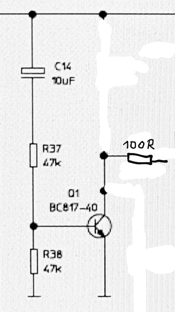

von Otto K. (opto_pussy)
Michael B. schrieb:
> aber deine Schaltung, die du NATÜRLICH nicht hingeschrieben hast
Jetzt ist die Schaltung endlich da!
Die Hilfsschaltung wird parallel zum 100uF Elko geschaltet. Sie sorgt
dafür, dass der Elko beim Einschalten immer kurz leer gesaugt wird.

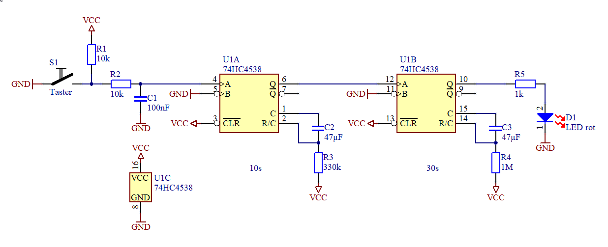

von Peter D. (peda)
Anbei mal die Schaltung mit richtigen Monoflops.
Der 74HC4538 hat schon ein internes Power-On Reset, läuft also nicht
alleine los.
Außerdem hat er Schmitt-Trigger Eingänge, kann also einfach entprellt
werden.
Dadurch vereinfacht sich die Schaltung erheblich.
https://www.digikey.de/de/products/detail/nexperia-usa-inc/74HC4538D-653/1230463
Sehe grade, C1 muß gegen VCC geschaltet werden. Ansonsten kann er kurz
low bewirken und die Schaltung starten.

von Peter D. (peda)
Nochmal zu meiner Schaltung, Eingang A triggert ja auf die fallende
Flanke, d.h. ist C1 entladen, liegt ja A schon auf Low. Es gibt also
keine fallende Flanke, sondern nur eine steigende und der MF triggert
nicht. C1 gegen GND ist also doch o.k.
von Peter D. (peda)
Und nochmal.
Das verlinkte Datenblatt ist von NXP, aber das Symbol ist das Pinning
von TI. Die Pins A und B sind bei beiden vertauscht, d.h. Pin 5 ist der
Eingang für die fallende Flanke und Pin 4 kommt an GND. Pin 11 und 12
müssen daher auch getauscht werden.

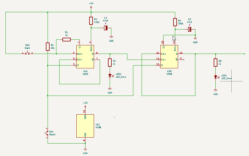

von Ralf (ralbec)
Hallo zsuammen,
irgendwie komme ich nicht zum Ziel. Sowohl die Anpassung der 555er
Schaltung als auch das Beispiel mit dem 4538 funktioniert nicht.
Die Microcontroller-Lösung lasse ich jetzt mal außen vor weil ich es
gerne "konventionell" lösen möchte.
Ich formuliere mein Ziel jetzt mal mit Worten ohne Schaltungsvorschlag.
1. Ein positiver Impuls (+5V) oder ein Dauersignal (+5V) am Eingang 1
(E1) soll nach 10sec (t1) Verzögerung den Ausgang (A) für 30sec (t2) von
Low (0V) auf High (5V) schalten.
2. Der Ausgang (A) muss bei Anlegen, Wegfall oder Unterbrechung der
Versorgungsspannung sicher auf Low gesetzt werden/sein.
3. Der Ausgang (A) sollte durch einen Impuls (5V) an Eingang 2 (E2) -
unabhängig ob E1 noch High ist - auf Low gesetzt werden.
Beispielhafte Anwendung: Ein Türkontaktschalter soll  - wenn die Tür
kurz oder dauerhaft geöffnet wird -  mit 10sec. Verzögerung eine Lampe
für 30sec einschalten. Quasi eine Abwandlung der Nachlaufschaltung für
Badlüfter mit Reset-Funktion.
Wäre schön, wenn jemand helfen könnte.
VG
Ralf

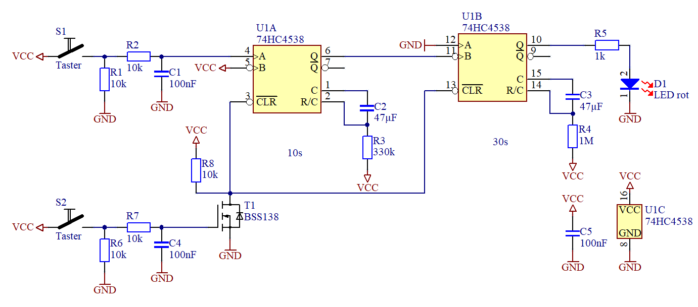

von Ralf (ralbec)
Peter D. schrieb:
> Das ist aber ne neue Salamischeibe.
> Kommen noch mehr?
Sorry, aber das mit dem Reset ist mir erst hinterher eingefallen.
Danke für Deine Bemühungen/Geduld!
Ich habe jetzt ne Schaltung die funktioniert. Was ich nicht verstehe,
ist R1 der P1 mit P4 verbindet. Ohne R1 funktioniert es nicht. In allen
Beispielschaltungen (auch denen im Datenblatt) ist P1 eigentlich immer
auf GND oder über den Kondensator mit P2 verbunden. Ich würde das gerne
verstehen...
von Peter D. (peda)
Klar, floatende CMOS Eingänge sind pfui. Der Taster schließt nur gegen
VCC, also ist zwingend noch ein Pulldown nötig.
Sauber geht C1 gegen CEXT und der Pulldown gegen GND. Will man den
Betrachter verwirren, macht man es andersrum. Elektrisch ist kein
Unterschied. Im Datenblatt sieht man auch, daß beide intern verbunden
sind.
von Ralf (ralbec)
Peter D. schrieb:
> Will man den
> sind.
Danke! Jetz habe ich es verstanden :-)
