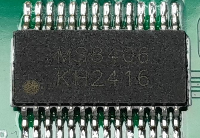

Ich bin auf der Suche nach einem Datenbltt zum MS8406, und werde nicht
so recht fündig.
Könnt Ihr helfen?

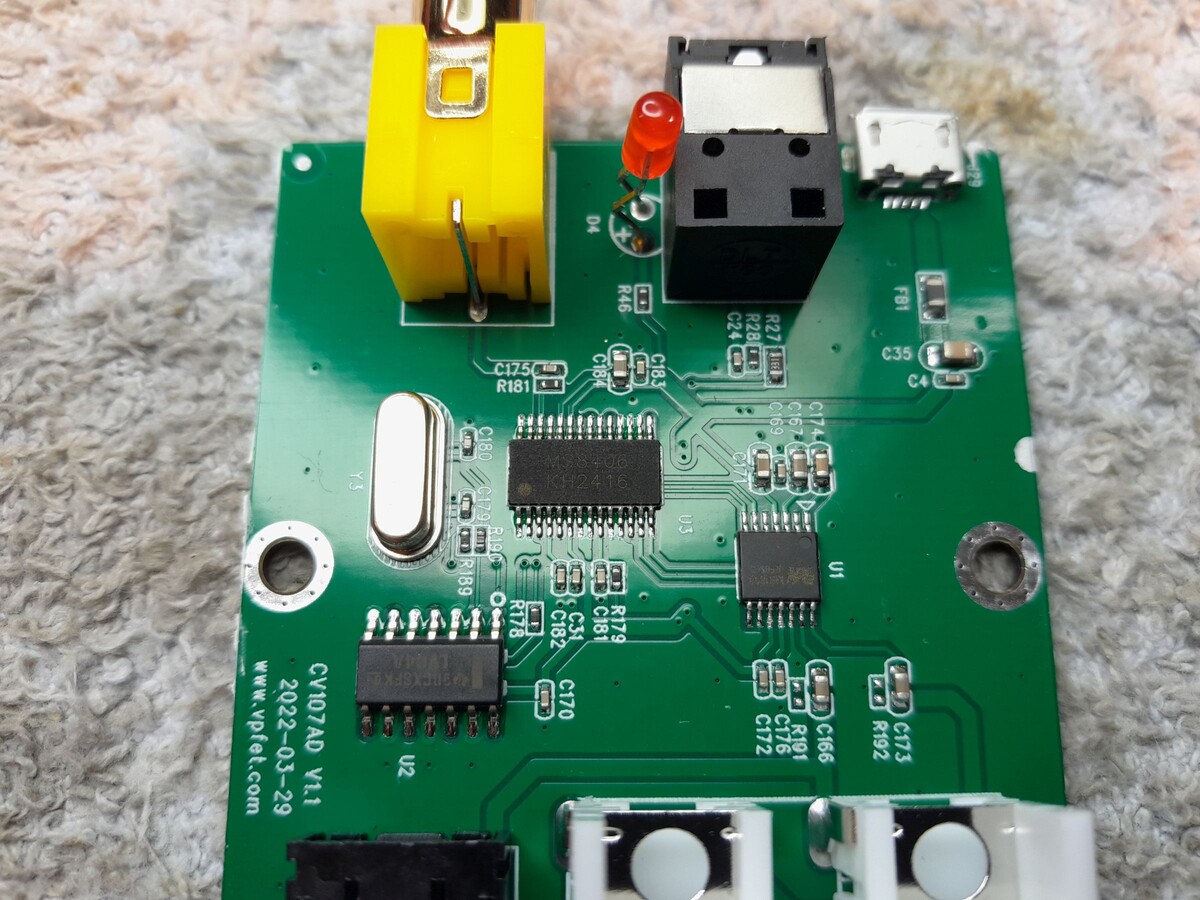

Das steckt in einem Analog Audio nach SPDIF/Toslink Wandler:
https://www.amazon.de/dp/B09YCQG9JV
von Dieter S. (ds1)
Vielleicht ein CS8406 (192 kHz Digital Audio Interface Transmitter)? Der
hat ein 28-pin SOIC/TSSOP Gehäuse.
von Torsten B. (butterbrotstern)
http://www.mouser.com/ds/2/76/CS8406_F6-471719.pdf
Eval-Board for the CS8416 and CS8406:
https://docs.rs-online.com/e05d/0900766b804c985f.pdf
Dort ist eine PC-Software zum Ansteuern beschrieben-
Nicht nur das Gehäuse passt, sondern auch etliche Pins:

könnte also passen.  Respekt, Herr Detektiv!

Ich möchte die Sample-Rate von 48kHz auf 44,1kHz herunter ziehen. Genügt
es einfach den 12,2880MHz Quarz gegen einen 11,2896MHz Quarz
auszutauschen? Kennt sich jemand aus?
Angeblich sollte das A Teil im Link oben einstellbar sein. Zitat:
"Unterstützt 32K, 44.1K, 48K Audio-Sample-Rate-Ausgang."
Aber es liegt wohl fest auf 48kHz.
> Genügt es einfach den 12,2880MHz Quarz gegen einen 11,2896MHz
> Quarz auszutauschen? Kennt sich jemand aus?
Kenne mich zwar nicht aus, aber würde sagen: ja.
Man kann mit HWCK0 und HWCK1 nur den Teiler einstellen auf 128, 256 oder
512.
D.h. für 44,1kHz braucht man einen anderen OMCK.

von Thomas L. (thomas_l304)
Ich habe mir das Teil aus Aliexpress besorgt, da es nicht mehr allzu
viele A/D Wandler gibt, die für einfachere Zwecke bezahlbar sind.
Der "Ruimeng MS1808" ist ein A/D Wandler, Sigma Delta 24bit mit direktem
Stereoeingang. Nach der weiteren Beschaltung wird der zweite ein Nachbau
CS8406 sein. Der Dritte ist ein 74HC04 als Puffer.
Eine recht einfache und kostengünstige Schaltung ohne galv. Trennung
o.ä.
Was mich eher erstaunt ist, dass man nur mit den 5V aus dem USB
arbeitet; ohne jegliche Trennung und ohne getrennte Speisung (5V Analog;
3.3V Digital).
Uwe Beiss Electronic hat seinerzeit einen wirklich sehr guten A/D
Bausatz vertrieben, der ebenfalls auf dem 8406 basierte. Dort kann man
auch einen Schaltplan zu diesem BS finden und die Frequenzansteuerung.
Wäre vlt. einen Blick wert.
