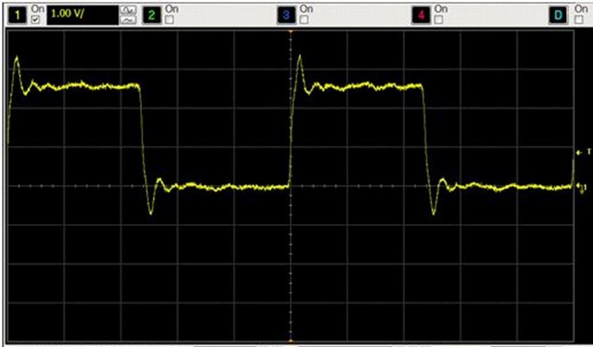

von Owen S. (senmeis)
Aus Theorie der Schaltung lernt man: Überschwingungen und
Unterschwingungen werden stattfinden wenn ein Sprungsignal zu wenig
gedämpft wird. Diese Überschwingungen und Unterschwingungen kommen
ebenfalls vor wenn das Signal durch eine scharfe Filterung läuft,
sogenannt Gibbs Effekt
Frage: sind die beiden Ursachen relevant oder ganz verschieden?
von Wolfgang D. (blitz_f)
Moin,
Einschwing-Vorgänge und das sog. Gibb'sche Phänomen sind zwei
grundsätzlich unterschiedliche Sachverhalte.
a) Einschwingvorgänge (mit Überschwingen)  treten auf wenn schwingfähige
Systeme (Filter ab zweiter Ordnung,etc) mit sprunghaft veränderlichen
Größen beaufschlagt werden.
b) Das Gibb'sche Phänomen beschreibt die Überschwinger, die entstehen,
wenn Funktionen mit Hilfe der Fourier-Koeffizienten approximiert werden.
Selbst wenn man die Zahl der Koeffizienten unendlich werden lässt,
verschwinden diese "nadelförmigen" Abweichungen von der approximierten
Funktion nicht. Allerdings kann gezeigt werden, dass der Energieinhalt
in
diesen "Überschwingern" gegen Null geht.
Also merken: Das Gibb'sche Phänomen taucht nicht auf dem Scopeschirm
auf!
Gruß, Wolfgang
> auf!
Many instruments, such as high-speed scopes and even network analyzers,
can be approximated as high order filters with a pole frequency and a
filter order.
Zitat aus
https://www.signalintegrityjournal.com/articles/2175-how-to-avoid-gibbs-ringing-artifacts-in-measurements.
Aus diesem Artikel sind Einschwing-Vorgänge und das Gibb'sche Phänomen
kaum unterschieden, zumindest aus meiner Sicht, oder?

von Udo K. (udok)
Überschwinger sind auch für lineare Systeme ganz typisch.  Das Gibbsche
Phänomen hast du bei jedem Bandpassfilter, auch in der Praxis. Gruss Udo
