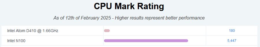

Ich hab hier glaube ich noch nen Foxconn D51S mit Atom D410 liegen, wenn
das für dich interessant wäre dann schaue ich gerne nochmal genauer
nach.

Bin zwar nicht der TO aber hab selbst vor kurzem nach einem Low-Power
Server geschaut - so ganz vergleichbar ist die Leistung vom D410 nicht
mehr mit den aktuellen N100/N310 CPUs :-)

Low-Power passt doch zum D410. Zumindest wenn sich Power auf Performance
bezieht? ;)

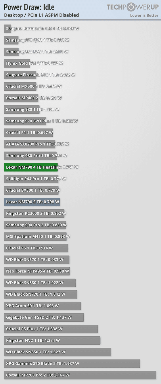

Eine NVME braucht im Leerlauf mindestens 0.5-1 Watt, unter Last gerne
auch mal 5 Watt und teils mehrm, schau Dir mal die Kühlkörper an.
Wie kommst Du auf diese spannende Idee?
Ja im Schnitt passt das so im idle... Kann auch teilweise Arg hoch gehen
bis über 2W.
Anbei mal ein Bild von Messungen von TechPowerUP
Unter Last dann stellenweise über 8W (Die WD Black, Intel Optane) im
read. Gut, man kann sich natürlich auch Krüken wie die Crucial BX oder
die Samsung 860 in den Rechner schieben, da kommt man dann schon umme 2
Watt - da braucht man dann aber auch keine NVME mehr, kann man gleich
wieder SATA nehmen.
