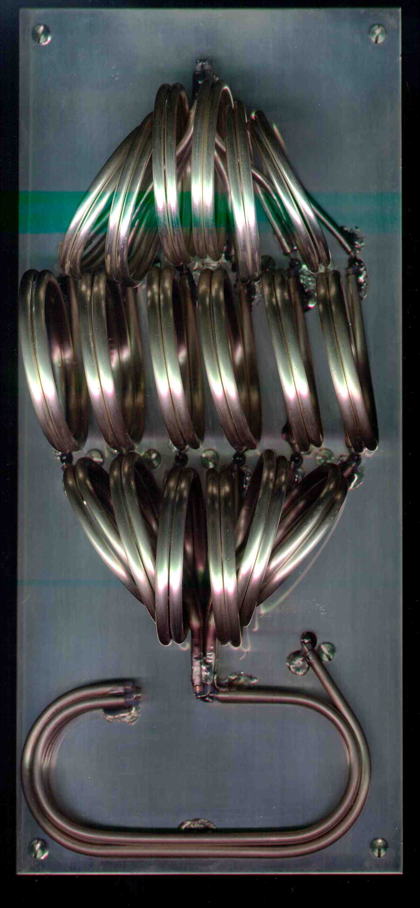

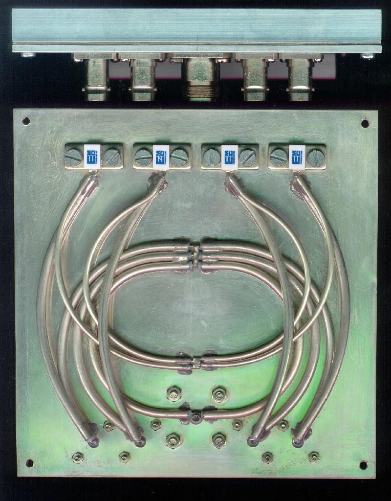

von Kay-Uwe R. (dfias)
Bis 1 GHz geht das mit Semi-Rigid ganz ordentlich. Als Anlage Beispiele
für einen 4-fach-Combiner/Splitter für 432 MHz und einen 6-fach für 144
MHz, jeweils gemischt mit UT-141 und anderen Impedanzen (ich meine 15
oder 25 Ω).

Aber die Metallplatten von Kay-Uwe sind auch hübsch. Fliegt der 6-fach
Lötpunkt in der Mitte des 70cm-Teilers oder ist der irgendwie isoliert?
Die Mäntel sind an den Enden auf die Platte gelötet, die sechs Seelen an
dieser Stelle sind untereinander verlötet.
